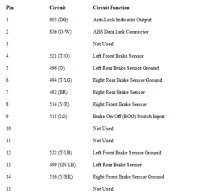

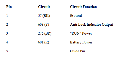

tässä vielä ekan viestin liittimien merkitys.
iso liitin
iso liitin
pieni liitin
pieni liitin
