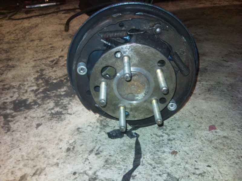

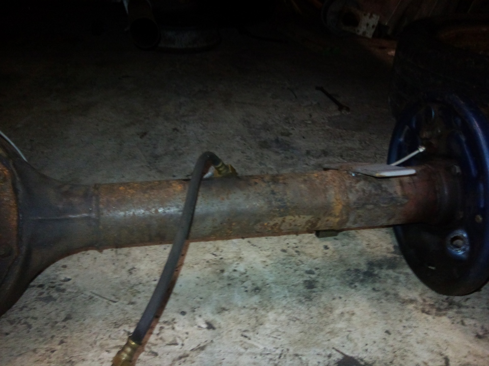

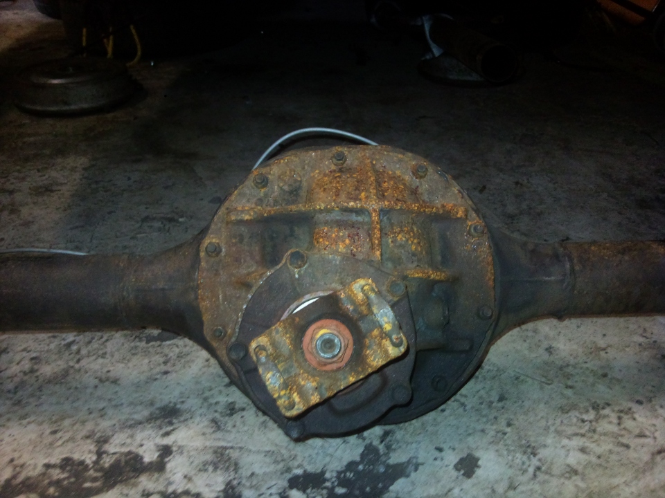

tossa olis pari kuvaa.
vaihteisto on C4
vaihteisto on C4

tätä mä just meinasin.. vahvemmat on jo meidän 1.6l ralli escortissakin..kaara91 kirjoitti:Noilla lehtijousen vastakiinnikeillä en lähtis edes anoppia viemään sunnuntai kirkkoon, ilman hinausautoa. Jos tuon paikalleen laitat täytyy nuo ainakin tehdä kunnolla, jotta tuo perä pysyy paikallaan eikä pyörähdä ympäri lähdössä.

perus ysi tuumanenhan se siinä. Jos jotain muuta tulee tilattua, niin noita lehtijousi pukkeja saa irtonaisenakin, vaikka helppohan ne on itsekin tehdä. Uudet laakerit tommoseen maksaa satkun, ja tosiaan kun ton palstalla olevan lockerin laitat sopivalla vålityksellä, niin ei tarvi hetkeen murehtia tuota kohtaa.

No juu, nyt ymmärrän. Pelkkä lattahan se siellä. Huitsin juuttaaseen koko latta ja oikea jousitalla paikoilleen.
Calvert Racingiltä saa tälläisiä jousitalloja. Tuollaiset tekisin nyt jos olisi taka-akseli irrallaan. Boxattu talla on superkestävä. Se ei anna periksi pienestä. Vakiotalloillakin pääsee yllä aika pitkälle jos ei pelkkä stripin mittaus ole mielessä.

kaara91 kirjoitti:Jos nuo itse meinaa tehdä. Kannattaa materiaalina käyttää esim. 5-6mm seinämällä olevaa sopivan kokoista neliöputkea. Nuo hitsaukset täytyy ylettyä mielellään puolikierrosta molemmilla puolilla tukea, jotta tuki olisi putkeen riittävän vahva. Tuohon tuen keskelle tulee sitten reikä, joka pitää lehtijousen paikallaan.Eli se on irti tuosta akselista keskeltä n.10mm. Tuo hitsaus vaan taivuttaa tuota putkea jonkun verran, että se kaipaa sitten hitsauksen jälkeen vastapuolelle "pillillä kuumat" ja rätti jäähdytyksen vedellä, jotta se ei venkaa noita laakeripesiä kieroon. Ei tuota kannata pois kyllä heittää. Pojat kyllä kertoilee tuosta enemmän, mitä sinne sisään sitten saa rakennettua.
mites huomaa jos se on kiero? ajattelin vaan et siin näkyy et on ennenkin hitsailtu ja edellisen omistajan tuntien ei varmaan hirveesti ole mietitty kaikkea.. eli onko jotain keinoa?
niin ja miten välityksen pystyis laskemaan, ku ei ole lukkoa? nyt jos kardaani menee yhden kierroksen, toinen rengas kaks kierrosta. eikö se pitäs kertoa kahdella? eli välitys olis about 4?
