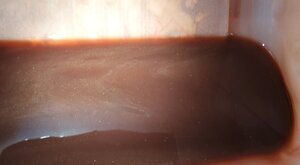

Nokan sisäänajon jälkeen vaihtelin öljyt (VR1 20w50) ja avasin suodattimen, aika paljon öljyn seassa oli pientä hilettä mutta ei mitään hälyttävää. Ensimmäiset kilometrit ajoin puolella kaasulla ja täyskaasulla kiihdytellen ja pitkillä moottorijarrutuksilla, että männänrenkaat asettuisi mahdollisimman nopeasti.
Öljyt (myös suodattimesta) ekan startin ja nokan sisäänajon jälkeen

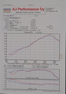

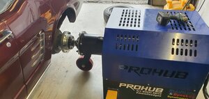

Innostuin käyttämään autoa kaverin uudessa dynossa, jossa haettiin sopiva kokonaisennakko ja testattiin 4-reikäisen 1" kaasarispacerin vaikutus. Uusi dyno on napadyno, jossa mittauslaitteet tulee suoraan renkaiden tilalle. Tehonmittaus ja säätö on paljon tarkempaa näillä laitteilla, mutta vanhanaikaisen automaattilaatikollisen auton mittauksessa on aina omia haasteitaan, sillä laatikko haluaisi vaihtaa pienillä kierroksilla kaasuttaessa pienemmälle, ja lisäksi turbiini luistaa pienillä kierroksilla ja isommillakin hieman. Ilmastoinnin hihnan irroitin mittauksia varten, mutta ohjaustehostimen hihna oli paikallaan.
Napadyno
Napadyno
Dynolappu näyttää tältä. Kyseessä on siis pyöräteho ja -vääntö. Jos olettaa C4-laatikon ja muun voimansiirron häviöksi yhteensä 25%, max tehoksi tulee 211hp ja max. väännöksi 376 Nm. Ei mitkään rakettimaiset arvot, mutta hyvä nousu lähtökohtaan verrattuna ja kun aika mopoja osia kuitenkin rakentamisessa käytetty. TRI-Y -pakosarjojen vaihdolla toivoisin tulevan parikymmentä Nm ja hp lisää. Sininen käyrä on siis ilman spaceria ja punainen käyrä 4-reikäisellä spacerilla. Spaceri lisäsi muutaman hepan läpi koko kierrosalueen. Alle 2000 rpm tulokset on vähän mitä sattuu, kun turbiinissa oli luistoa eikä kaasua pystynyt vaihteenvaihdon vuoksi painamaan kunnolla.
Pyörätehokäyrä
Pyörätehokäyrä
Vääntö alkaa tippumaan pikkuisen liian aikaisin, jo ennen 4000 rpm. Voiko se johtua valupakosarjojen ahdistamisesta? Vai liian löysistä venttiilinjousista? Ekalla vedolla kone kyllä kiersi n. 5300rpm, eikä erityisiä ääniä kuulunut, mutta mitään tehontuottoa ei enää 4000rpm jälkeen tullut.

Tänä syksynä vein auton mielenkiinnosta samaan napadynoon kuin viimeksi katsomaan mitä noilla oli vaikutusta. 186 hv vs. 158 hv – max.vääntö nousi 282 Nm:stä 318 Nm:iin. Tämä pelkästään Tri-Y-peltisarjojen, paremman pakoputkiston ja avs2-kaasarin annular boosterien ansiosta. Valurautasarjoilla kone kyykkäsi 4000rpm:ssä, mitä luulin venttiilijousien sekoamiseksi, mutta kyse olikin pakosarjojen ja vanhan putkiston tukkoon menosta.
Nuo ovat siis takapyörätehoja C4-automaatin ja muun voimansiirron häviöiden jälkeen. Kampiakselilta kenties noin 240 hv..? Kaiken kaikkiaan mukava ja herkästi reagoiva pikkukone katukäyttöön. Voimantuotto alkaa tyhjäkäynniltä ja vetää aina 5 000 kierrokseen asti, missä se hyytyy (veikkaan jälleen löysiä vakioventtiilinjousia). Mutta ottaen huomioon, että C4 vaihtaa seuraavalle vaihteelle viimeistään 5 000rpm kohdalla, niin kone vaikuttaa hyvältä.
