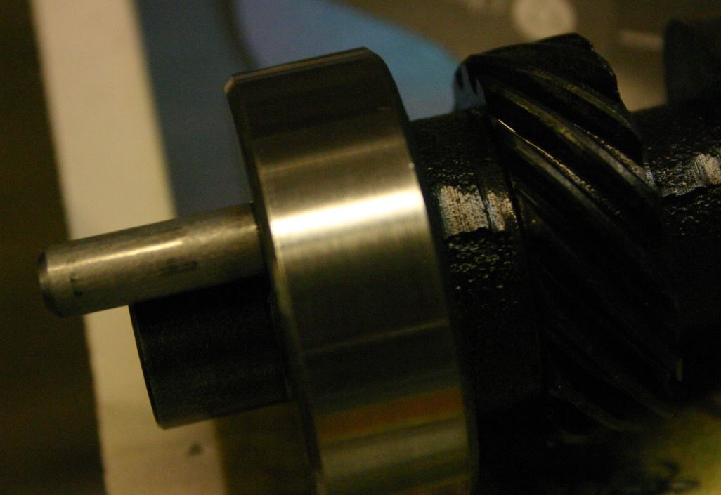

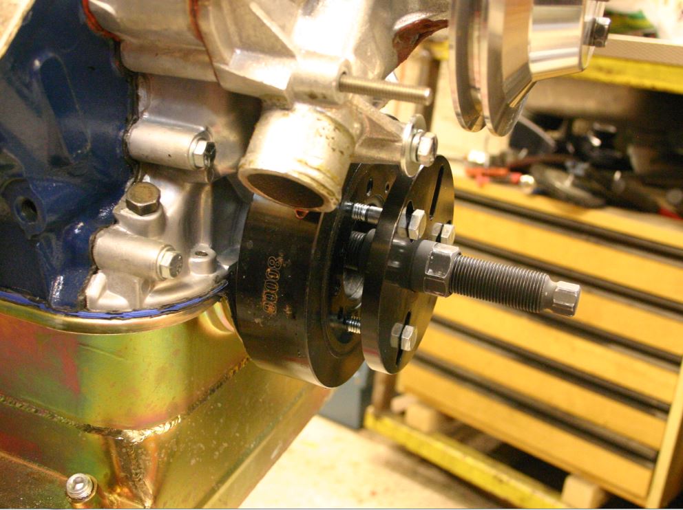

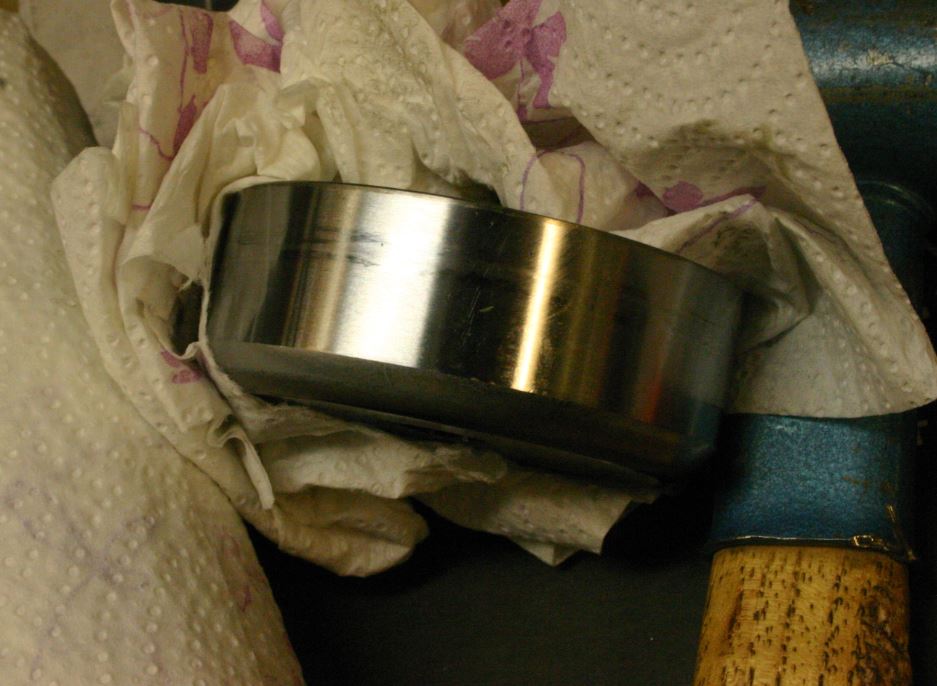

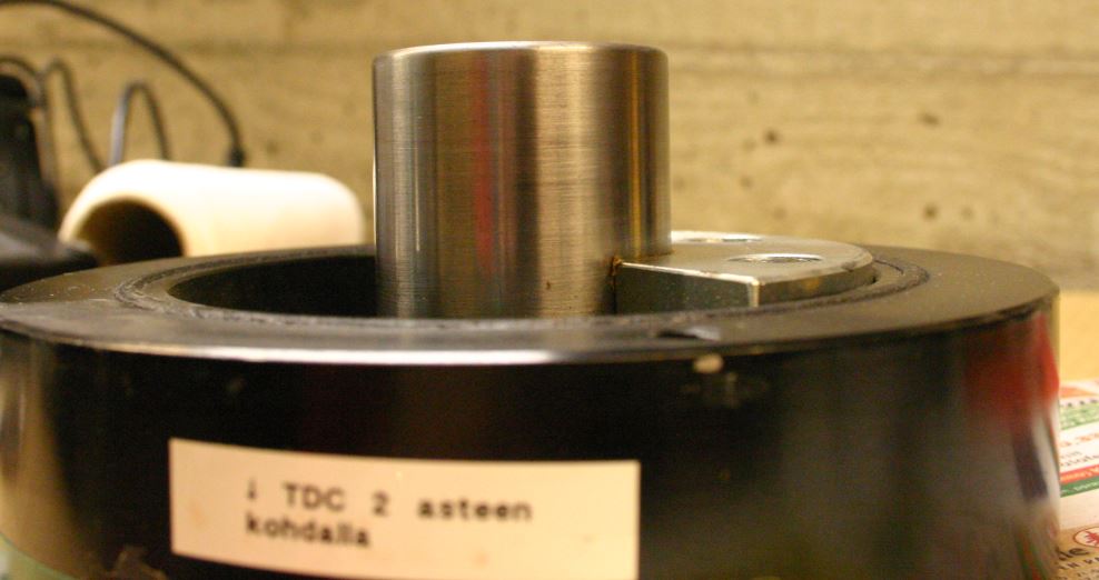

Dampperin irroitus-/asennustyökalu on ollut jo pari kertaa itsellä käytössä aikaisemmin ja yksi Chevyn dampperikin on sillä kiinnitetty. Arvellutti hankintavaiheessa korkea hinta, että kannattaako hankkia - kyllä kannatti.
Dampperin kaula virheetön:
Ja yksi hyvin pitänyt stefa:

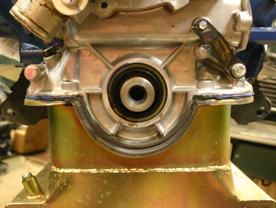

Tässä vanhemmassa -68 lohkossa ei ole jakopäänkopan kohdistukseen minkäänlaisia apuja lohkossa (uudemmissa on ohjurit). Sorvailin kampuran päälle laitettavan ohjausholkin keskittämään jakopäänkopan stefan-kohdan suhteessa kampuran akseliin.
Jotain oli konerempassa onnistunut.

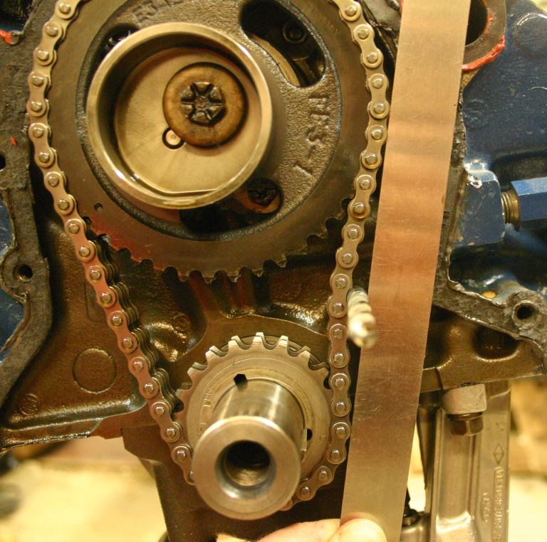

Jakopään ketjun venymämittaus, 8 mm:n pora mahtui väliin. Hylkyraja 1/2" = 12,7 mm

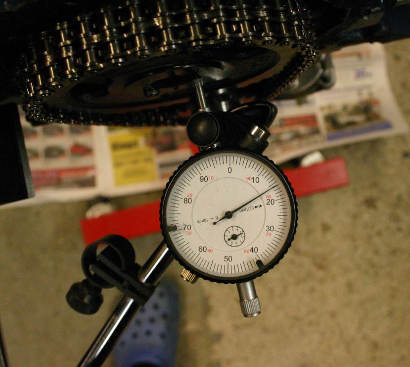

Nokan pituussuuntainen välys 0,16 mm, asennusaikainen mittaus kadonnut.
Suositus 0,001"-0,007" = 0,03-0,18 mm

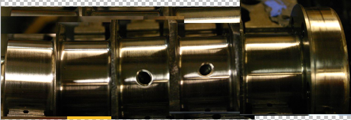

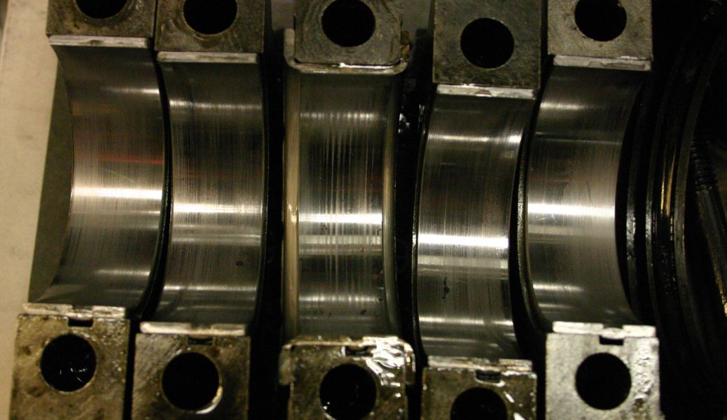

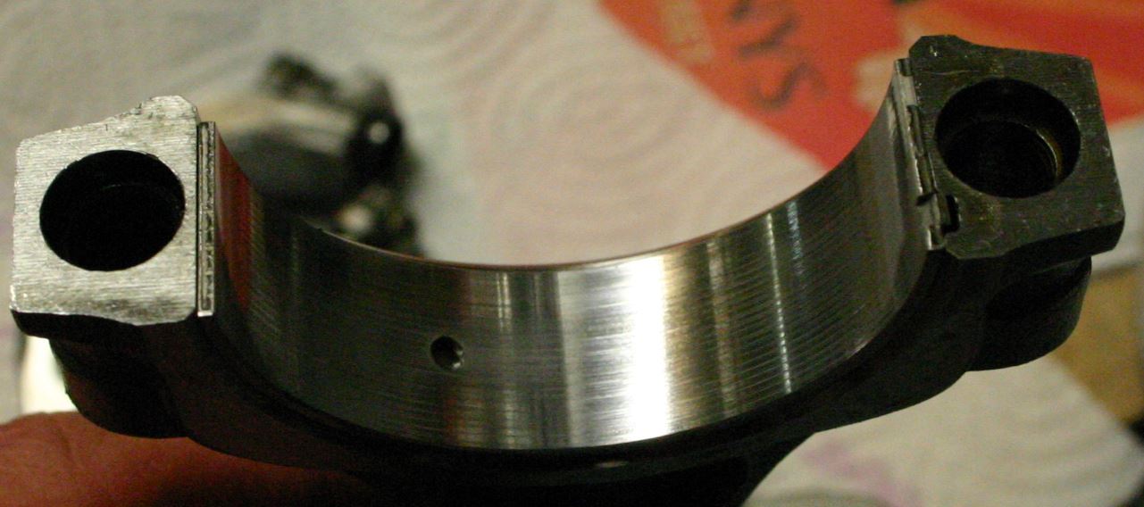

Runkolaakerit kuvan mukaiset (etupää vasemmalla):
Kampiakselin runkolaakeripinnat (etupää vasemmalla):
Öljynsuodatin on saanut varmaan pidätettyä pahimmat rakeet...

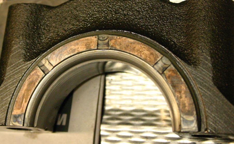

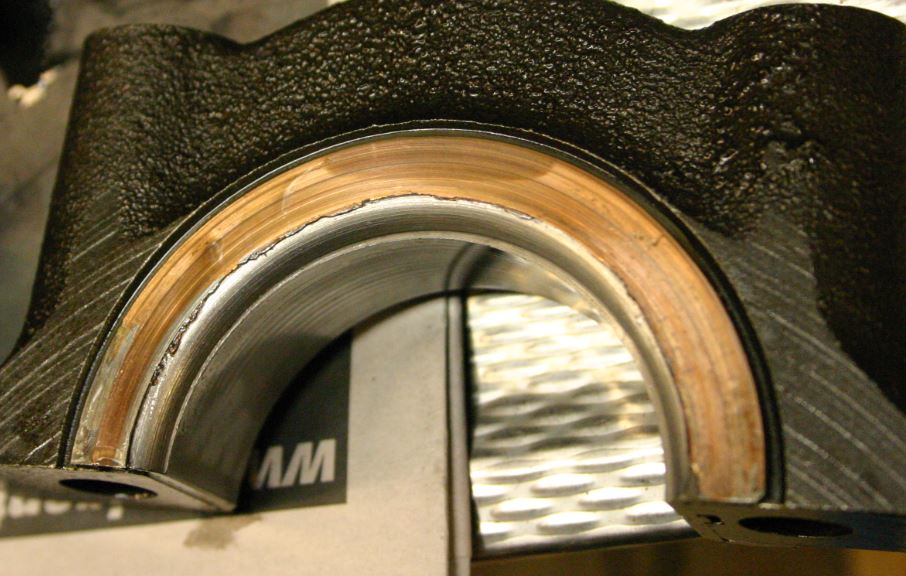

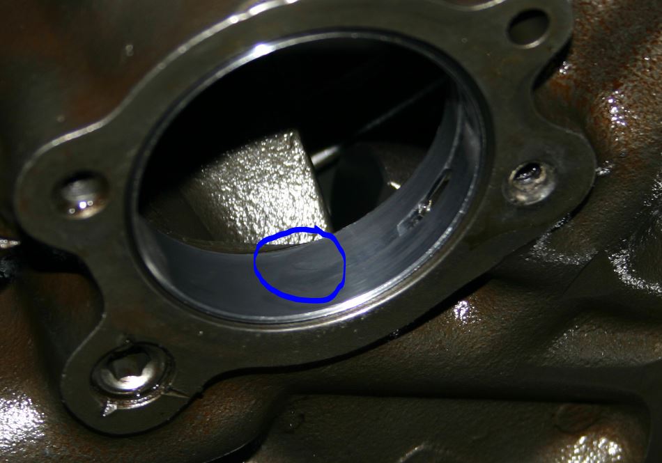

Keskimmäinen runkolaakeri näytti sitten takapuolelta (laatikon puoli) tältä:
Kun etupuoli näytti tältä (jolta näytti toinenkin puoli uutena):

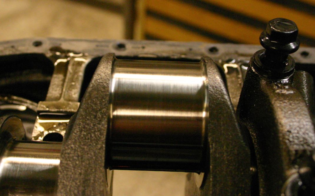

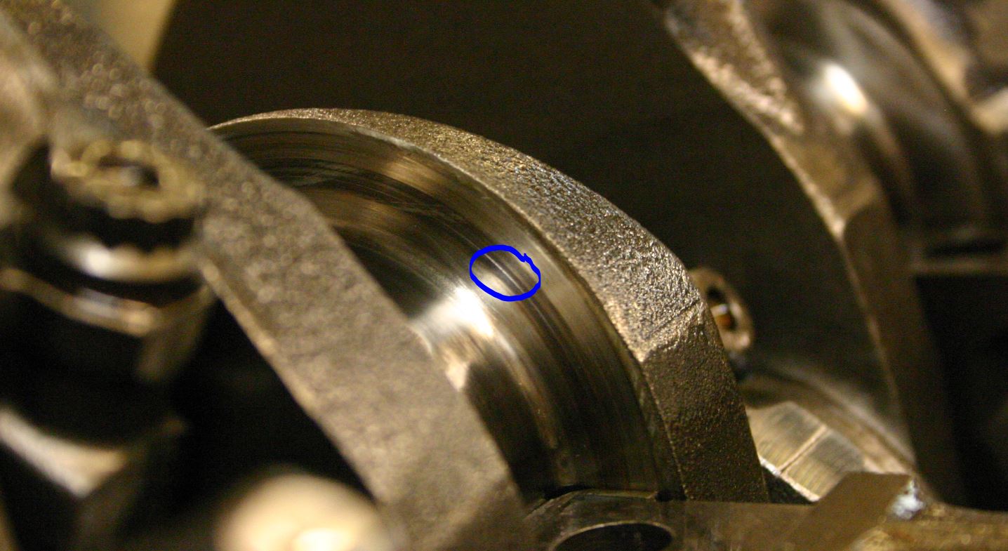

Kampiakselin pinnassa on takapuolella pieni kynnellä tuntuva kehäsuuntainen naarmu:
Muuten tuo pinta vaikutti virheettömältä.
Tuo kulumisen syy pitää jotenkin selvitellä ja eliminoida tai toistunee samanlaisena kasauksen jälkeen.

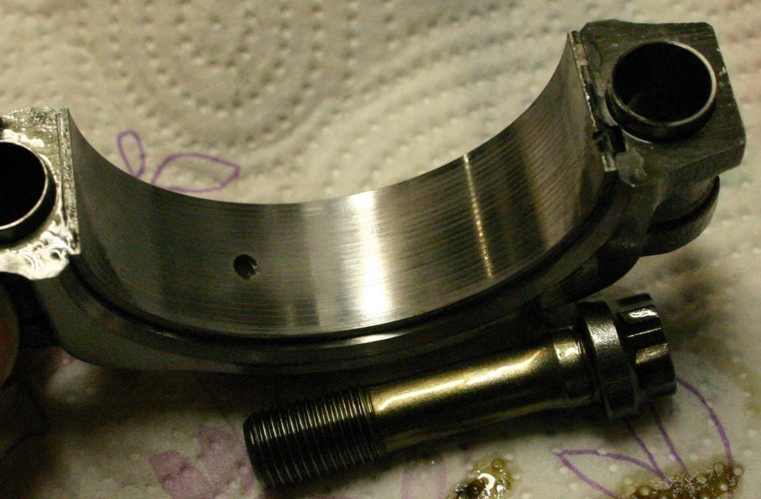

Männät irroitettu kampineen ja pussitettu odottamaan männänpään nokipuhdistusta (Minigrip-pusseja saa monenkokoisina ja kätevä merkata).
Kaikki männät ja laakeripinnat ulkoisesti suunnilleen saman näköisiä.
Kammenpuolen laakeripinta:
vastapuoli:
ja kampuran kaulat:
Nuo kampien pultin voi netistä lukemani perusteella vetää kiinni ensimmäisellä kerralla momenttiavaimella, mutta seuraavilla kerroilla venymämittauksella.

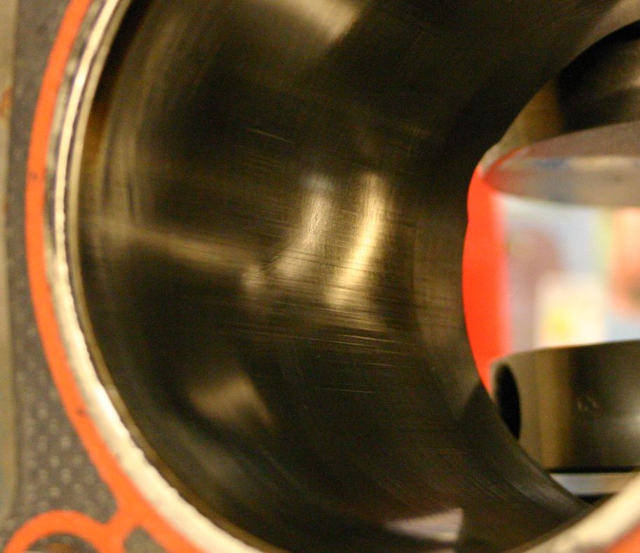

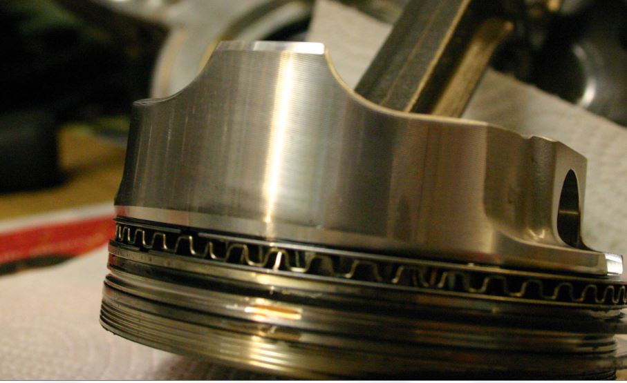

Mäntien helmoissa ei näy pahemmin jälkiä:
vaikka sylinterin lohkon ulkopinnan puoleisissa seinämissä pientä jälkeä näkyy:

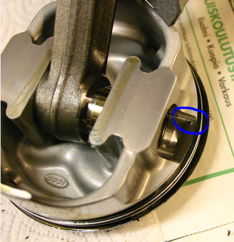

Männäntapin reiän kohdalle öljyrenkaita tukemaan laitetut renkaat olivat oikeassa paikassa nastan ansiosta:
Muut renkaat olivat pyörineet minne sattuivat alkuperäisestä asettelusta.
Viestit: 1687

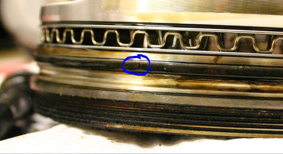

Toinen rengas oli kulunut kaikissa männissä vain alareunasta:
Tuo toinen rengas oli pisteellä merkitty ja asensin piste männän laen suuntaan (ylemmässä kompressiorenkaassa ei ollut mitään merkintää). Alareunan kulumisjälki/kiillottuminen selittyy varmaan tuolla 2 asteen kulmalla, josta puhe mm. ao. jutussa ("The second ring actually serves more as an additional oil control ring..."):
http://sealandcylinder.com/2012/12/05/w ... ton-rings/
Millään muulla en ainakaan itse osaa tuota selittää.
Minusta tuo mäntä- ja sylinteripuoli tarvitsee vain puhdistuksen ja voi lyödä kasausvaiheessa uudelleen nippuun ilman laakeriliuskojen vaihtoa tai sylinterinseiniin kajoamista.
