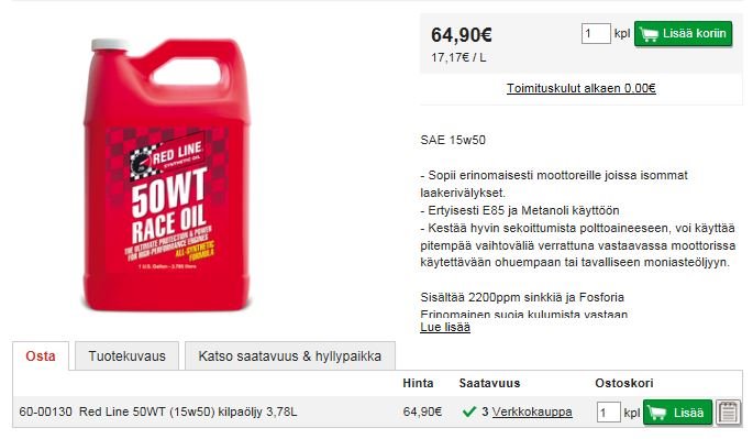

Itse ajanut Mobilin 0w30, Castrolin 0w30 Racing öljyä, ja nyt viimeisenä kuvan mukaista tuotetta.
Perinteisesti koneessa on olleet öljynpaineet 30 psi luokkaa, eikä mitään ongelmia ole ollut. Nyt on paineet kuumana 50 luokkaa, eli soveltuu isommille laakeri välyksille paremmin. Ei kovin empiiristä tutkimusta, mutta sanotaanko että tällä perusteella voidaan sanoa, että öljyissä on eroja. Kuumanakin. (Eipä kukaan kai muuta ole väittänytkään)
