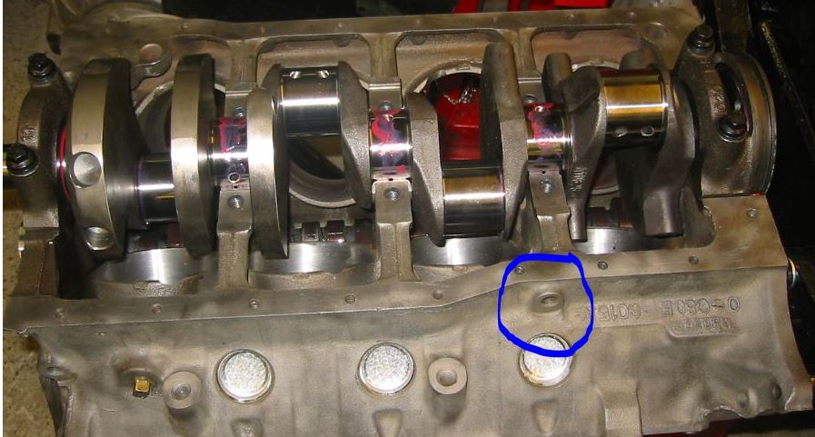

Jos joku tuota innostuu asentelemaan, niin anturin paikka aiheutti itsellä päänvaivaa (normaali Bosch nakutusanturi).
Valitsin paikaksi lopulta tuon startin yläpuolelle jäävän reiän (oma lohko -68 302 C80E 6015A):
Vanha kannenpultti poikki ja sorvissa sen verran tavaraa pois, että sai M8 kierteen toiseen päähän (detoanturissa kiinnitystä varten läpireikä keskellä).

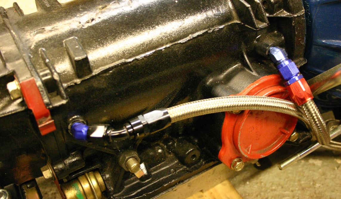

Tänään tuli valmisteltua koneen poistoa irroittamalla kardaani ja valuttamalla C4-laatikon öljyt pois.
Hughes C4-öljypohjassa on magneetilla varustettu tyhjennysproppu ja propusta pyyhitty mössö näytti PC-kiintolevystä puretun magneetin (tuolla oli hyvä imaista talouspaperista mössö pois ja sai puristeltua vielä öljyt erilleen) päällä tältä:
Ketjun http://www.mustangclub.fi/board/viewtop ... f=9&t=9160 kuvasta päätellen on normaalikulumiseen liittyvää ja ei aiheuttane huolta?

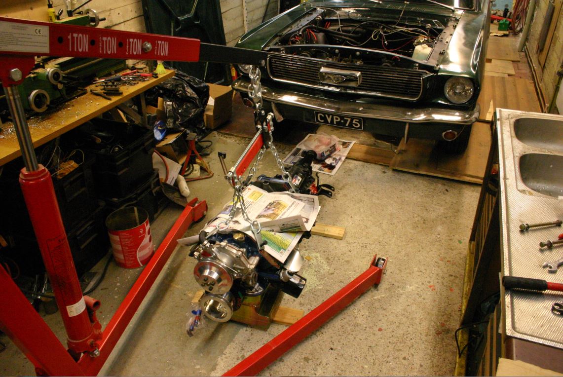

Kolmas kerta kun tuli otettua kone irti (vanha kone pois 2012, uuden koneen koeistutus kardaanin pituusmittausta varten ja nyt tämä), alkaa sujua jo rutiinilla itse nostovaihe.
Vinkkinä tuon moottorikallistimen omistajille, että se hitsattu veivi kannattaa rälläköidä pois ja pyöritellä ruuvia räikällä. Ainakin minulla tuo veivin kahva oli koko ajan jumissa ketjuissa kallistuksen ääripäissä.

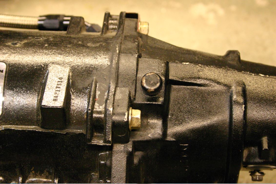

Vaihdelaatikko oli melko öljyinen pohjasta ja jotenkin näytti öljy tulevan laatikon yläpuolelta. Epäilin ilmanvaihtoreikää syylliseksi, mutta laatikon yläpuoli on täysin puhdas.
Lueskelin ja kuulin, että tuosta C4-laatikon ilmareiästä saattaa kuritustilanteessa roiskua öljyä laatikosta ulos, ei tainnut meidän kuritus riittää tuohon.
Toinen vaihtoehto oli jäähdytyslinjojen vuoto, mutta kuivana oli molemmat
Loctite 542 noissa laatikon NPT-kierteissä tiivisteenä.
Olisiko sitten vaan roiskuttanut tuo kampiakselin stefan vuoto ajoviimassa öljysumua?

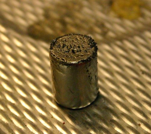

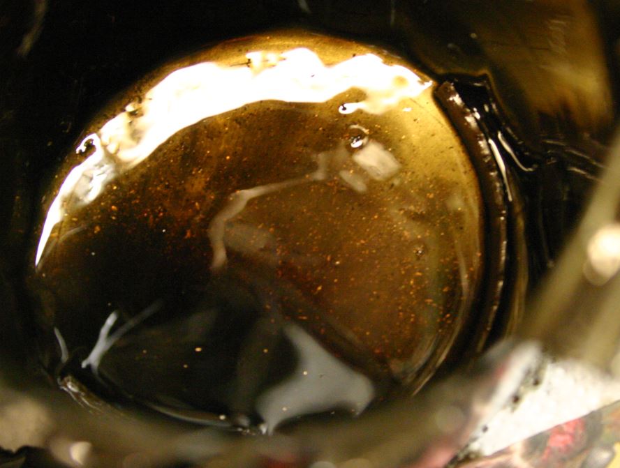

Moottoriöljyt valutettu ulos. Öljypropun magneetissa ei ollut kuin hienoa metallijauhetta, suunnilleen samanlaista mitä oli automaattilaatikon propussa.
Suodatin avattu ja 1,5 cm:n magneetin päälle suodattimen ulkopuolelta (ennen suodatinta) valutettu öljy. Magneettiin kertyi pieniä metallipuruja:

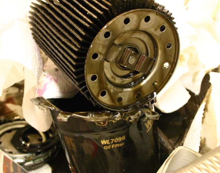

Pientä metallipurua jäi myös suodattimen pohjalle:
Suodatin tyyppiä WIX WL7096, ohitusventtiilillä varustettu:
Suodatuksen toiminta selviää kun pääsen runkolaakereita tarkistamaan.

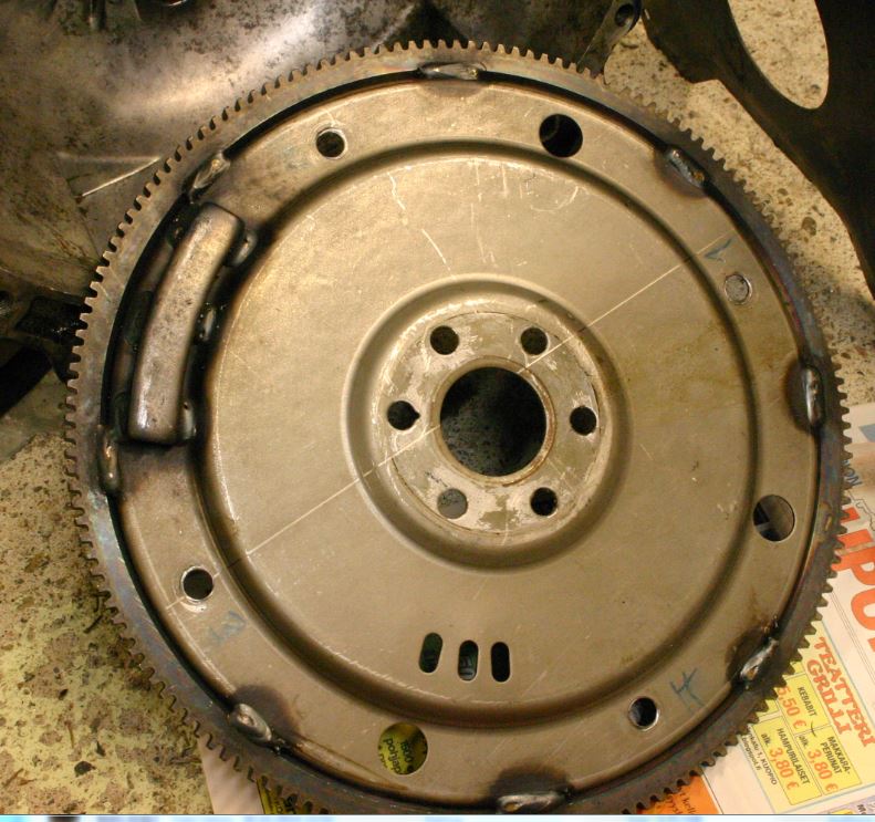

Laatikko irroitettu lohkosta.

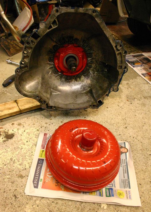

Turbiini ja vetolevy olivat ulkopinnaltaan öljyttömiä. Laatikon stefa ei ole vuotanut.
Kannattaa näköjään säästää kaikki mahdolliset suojatulpat mitä noissa tulee uutena mukana (luulin, etten tarvitse enää tuota turbiinin suojatulppaa, mutta laitoin onneksi talteen).

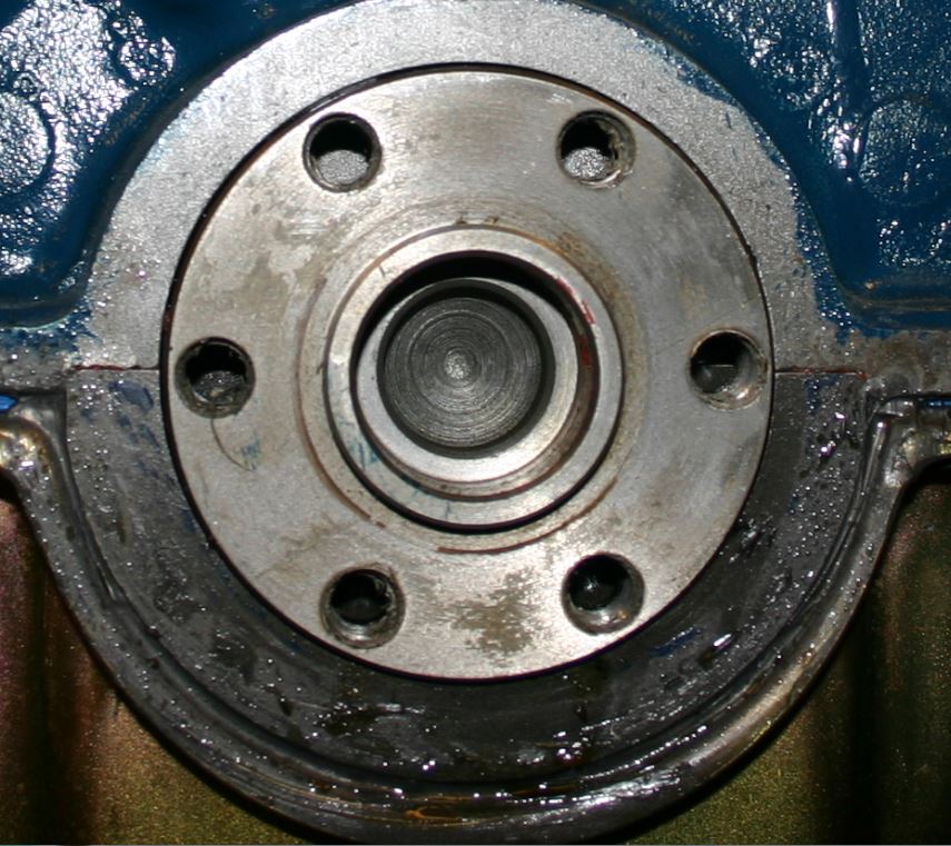

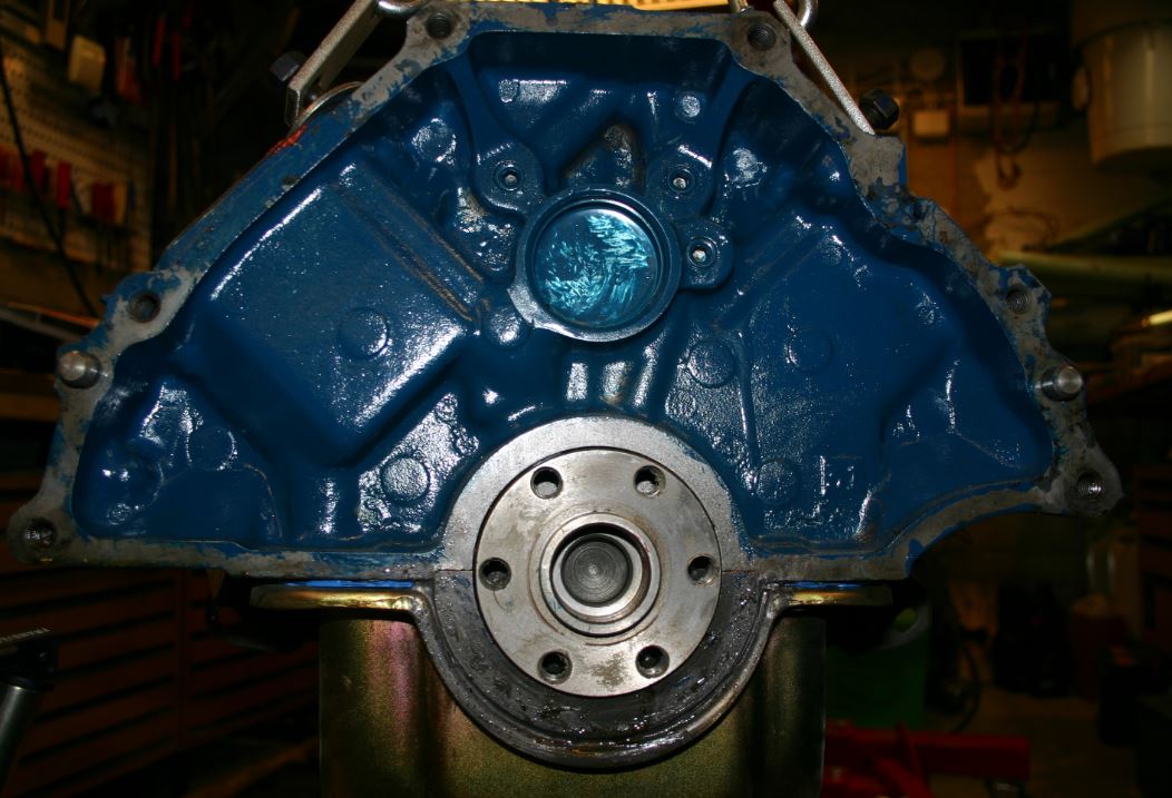

Nokan suojatulppa ja öljykanavien tulpat eivät ole vuotaneet:

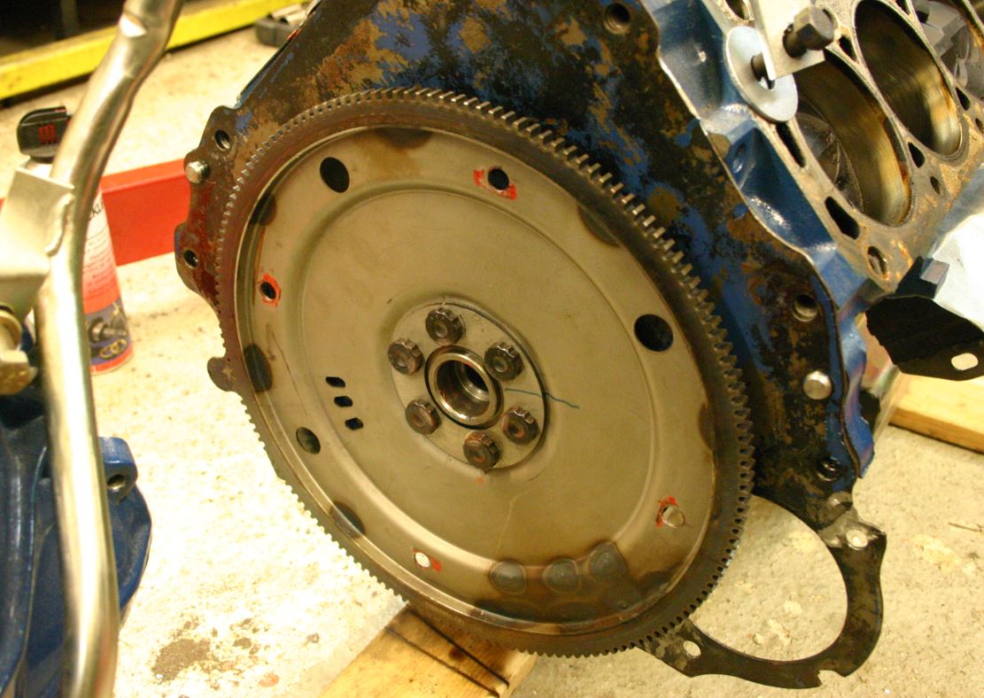

Minusta tuo kampiakselin takapään stefa on vuotanut:
Miltä tuo turbiini/kytkinkopan sisus on näyttänyt jos on ollut vuotoa kampiakselin stefassa? Onko teillä ollut vetolevy/vauhtipyörä öljytön?
Make67
Viestit: 1128
Auto: Ford Mustang HT 1967
Paikkakunta: Lieto
Viesti Kirjoittaja Make67 »
Mulla ollu aina öljytön.
-Make-
3.40, Eaton Truetrack
ym, ym, ym...
+ -66 HT
+ -94 avo GT
Viestit: 1684
Make67 kirjoitti:Mulla ollu aina öljytön.
Eli jos kampiakselin takapään stefa vuotaa, niin valuttaa jo tuota välilevyä pitkin öljyä alle ja ei sotke vauhtipyörää/vetolevyä.

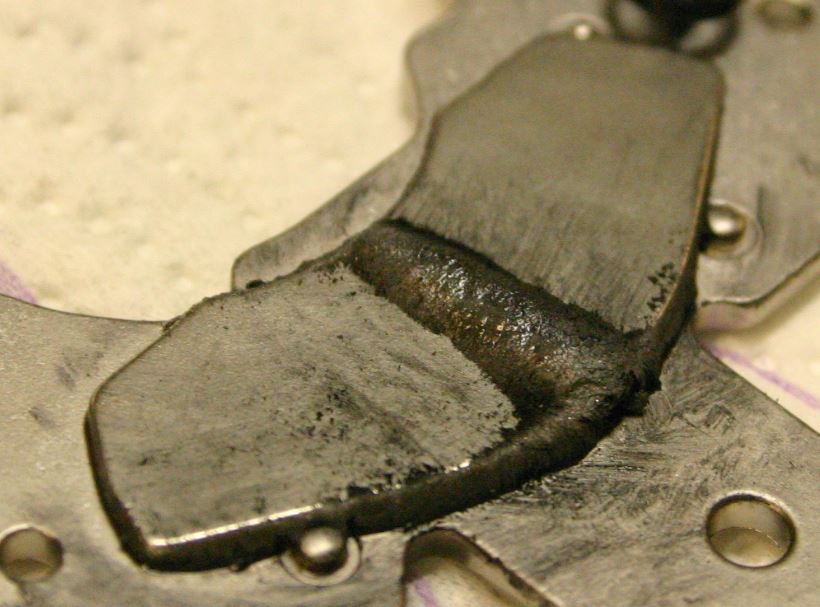

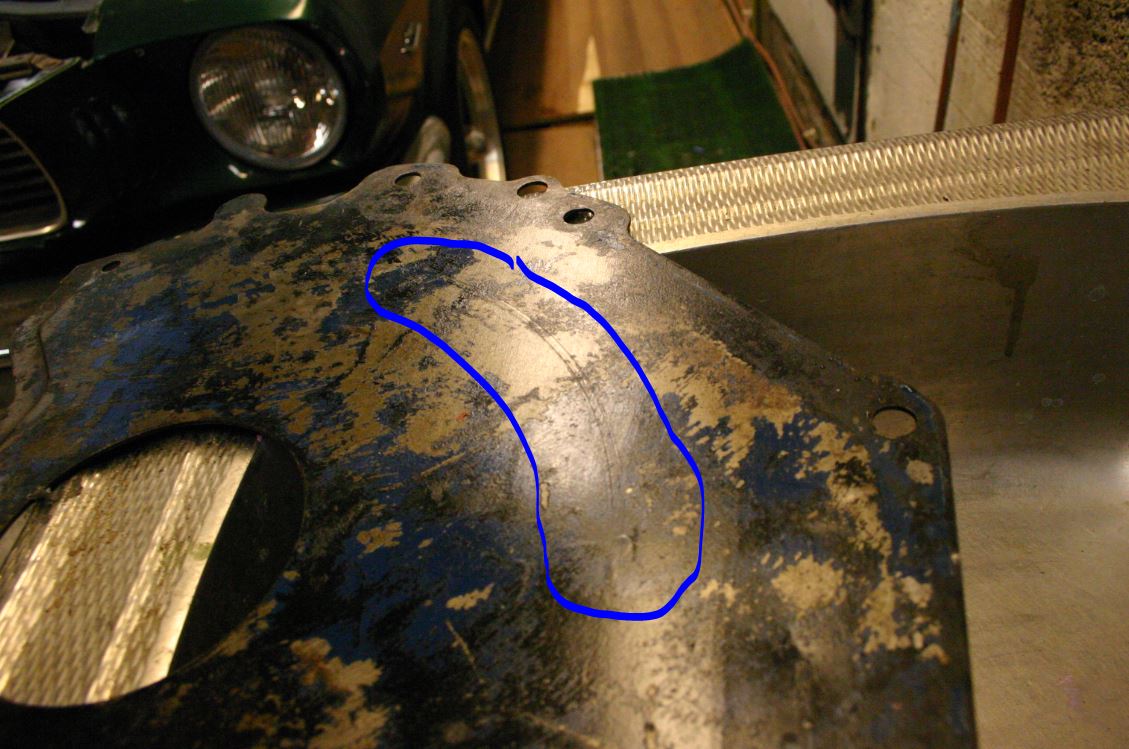

Putsailin tänään välipeltiä ja huomasin kaarevan jäljen, joka on tullut melko varmasti turbiinin pultinpäistä:
Tuossa on varmaan se Botniaringillä kuulumaan alkanut kummallinen ääni. Kuului hinkkausääni myös käsin konetta pyörittäessä ennen laatikon irroitusta.

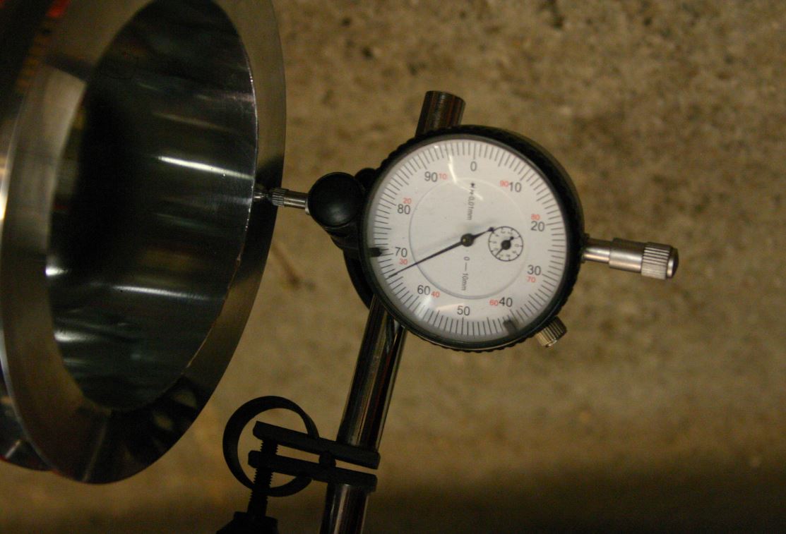

Kokeilin nyt kampiakselin päittäisvälystä ja on mittauksen mukaan 0,66 mm = 0,026"
Kasausvaiheessa mitta oli 0,23 mm = 0,009" ja kirjojen mukaan suositus 0,004"-0,008" max 0,012"
Turbiinin pituussuuntainen vapaaliike ennen kiinnitystä oli asennuksessa 5 mm, suositus 1/8"-3/16"= 0,125"-0,187" = 3,18-4,74 mm
http://www.mustangclub.fi/board/viewtop ... 35#p107995
Turbiinin hieman liian iso vapaaliike (0,25mm, pultinpäät tulivat maksimaalisen paljon vetolevystä läpi moottorin puolelle) ja kampiakselin pitkittäisvälyksen kasvu johtivat tuohon kontaktiin.
Pitää kaivella jostain kasausvaiheeseen 1,5 mm paksut kovemmasta tavarasta olevat prikat, jotta saa vapaaliikkeen arvoon 3,5 mm joka olisi varmaan melko optimi.
