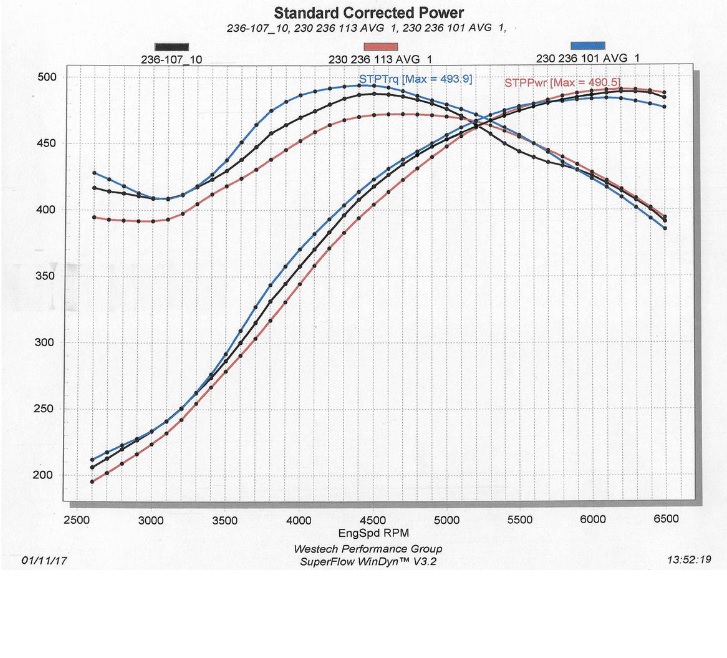

Ihan mielenkiintoinen artikkeli nokka-akseleista.
Camshaft Shootout: Lobe-Separation Angle Tested and Explained
http://www.hotrod.com/articles/camshaft ... 57802279=1
Luulisi, että kyseessä aivan eri asteilla olevat nokat, mutta asteet on samat vain LSA muuttuu 101 - 107 - 113.

Tuossa ei pidä mennä vipuun ja valita käyttöautoon vääntö nokka LSA 101, vaan normaalikäyttöön mieluimmin LSA 113 tai jotain tuohon suuntaan.Mexico65 kirjoitti:Ihan mielenkiintoinen artikkeli nokka-akseleista.

Mulla oli tuossa edellisessä nokassa 112 LSA ja silti aika paska normi cruisailussa, asteita oli 224/230 ja nostoa .498/.520 Alkoi toimia vasta 2000 rpm:llä. Uudessa rullanokassa on sitten 110, tosin asteet 050 220/220 ja nosto .544/.544.
