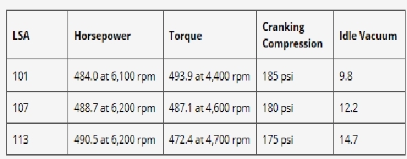

Ihan mielenkiintoinen artikkeli nokka-akseleista.
Camshaft Shootout: Lobe-Separation Angle Tested and Explained
http://www.hotrod.com/articles/camshaft ... 57802279=1
Luulisi, että kyseessä aivan eri asteilla olevat nokat, mutta asteet on samat vain LSA muuttuu 101 - 107 - 113.

Juu nuilla on ihan mielenkiintoisia testailuja.

Mexico65 kirjoitti:Ihan mielenkiintoinen artikkeli nokka-akseleista.
Tuossa ei pidä mennä vipuun ja valita käyttöautoon vääntö nokka LSA 101, vaan normaalikäyttöön mieluimmin LSA 113 tai jotain tuohon suuntaan.
