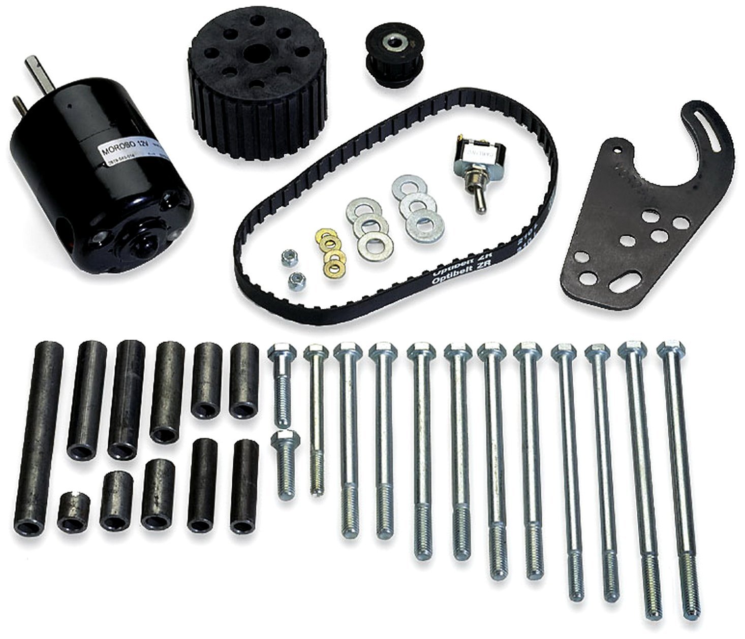

Löysinpä tällaisen aiheen, samaiseen autoon on sähköinen vesipumppu viimein hommattuna.
Ostin tuohon siis hihnavetoisen Moroson sähkömoottorin (josta jo kakkossivulla hieman juttua) ja yleismalliset asennustarpeet V8 moottorille, näyttäisi aika helposti menevän tuohon kutosenkin kylkeen tämä paketti. Alkuperäinen vesipumppu jää paikoilleen ja apulaitehihna laitetaan kiertämään eri kautta. Moottorihan on alunperin tarkoitettu kytkettäväksi race only ja kytkentä vain päälle ja pois, mutta ajattelin rakennella siihen jonkinlaista nopeussäätöä ja termostaattia, aivan kuten GT-350 aikaan ollut jo tarkoitus. Morosolta saisi siihen isompaa hammaspyörää moottorille, jolloin pumpun nopeus kasvaisi mutta vähemmällä virralla kierrokset saataisiin kohdalleen.
Saas nähä mitä tästä vielä tulee, tarkoitus olisi saada kone toimimaan ruiskulla hukkakipinäpuolan kanssa, joitain osia on jo hankittuna. Vielä kun saisi ne suuttimet tuohon imusarjaan jotenkin kiinni...
