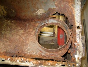

Soveltuuko tuo pistehitsauksien porailu, ikkunan poisto ja lokasuojien poisto aloittelevan tekemisiksi.
tuosta pistehitsauksien porailusta sain käsityksen kun vaihdoin ammattimiehen kanssa tuota lattiaa.
ja jotain vinkkejä on ollut netissä että riittäisi että käyttää siitä lokarin alta reikää isompana ja sitä kautta korjaa nuo ilmanottohormit.
kysynkin teiltä kokeneemmilta että miten kannattaa lähteä etenemään?
Ja onko Oulun seudulla jokin peltiseppä joka moiseen urakkaan suostuu jos käy että itsellä ei hermot kestä alkaa tekemään moista urakkaa.

Jos uudestaan ryhtyisin itse niin tekisin kuten ekalla kerralla eli ritiläpelti poraamalla pois, kaukaloiden korjaus ja ritiläpelti takaisin. Selviää kyllä aloittelijakin, kuten minä. Tarkkaan vaan poraa ne pistehitsaukset (n. 200 kpl) niin ei irrottaessa vääntyile ja helpompi kohdistaa takaisin.

'63 Cometista leikkasin lokasuojien alle jäävät osat pois ilmanottokaukalosta ja sitä kautta korjasin kaukalon pohjan. Huomattavasti helpommalla pääsi mitä porata koko ritiläpelti pois tai selällään lattialla hitsailla. Cometissa tosin taitaa olla hieman leveämpi lokasuoja siltä kohtaa, mutta eiköhän se mustangissakin onnistu samalla konstilla.

musse67 kirjoitti:'63 Cometista leikkasin lokasuojien alle jäävät osat pois ilmanottokaukalosta ja sitä kautta korjasin kaukalon pohjan. Huomattavasti helpommalla pääsi mitä porata koko ritiläpelti pois tai selällään lattialla hitsailla. Cometissa tosin taitaa olla hieman leveämpi lokasuoja siltä kohtaa, mutta eiköhän se mustangissakin onnistu samalla konstilla.
Kyllä onnistuu:
JooSexSex
Viestit: 232
Paikkakunta: Vantaa - Vanda
Re: ilmanotto
Kyllä onnistuu:
Toki :D ! Tosin Chris :lippuusa: ei näyttänyt miten se hitsaa ton makaamatta lattialla.
Tai jos pitää vaihtaa vähän isompi pala. Ja sama toisella puolella. :shock:
