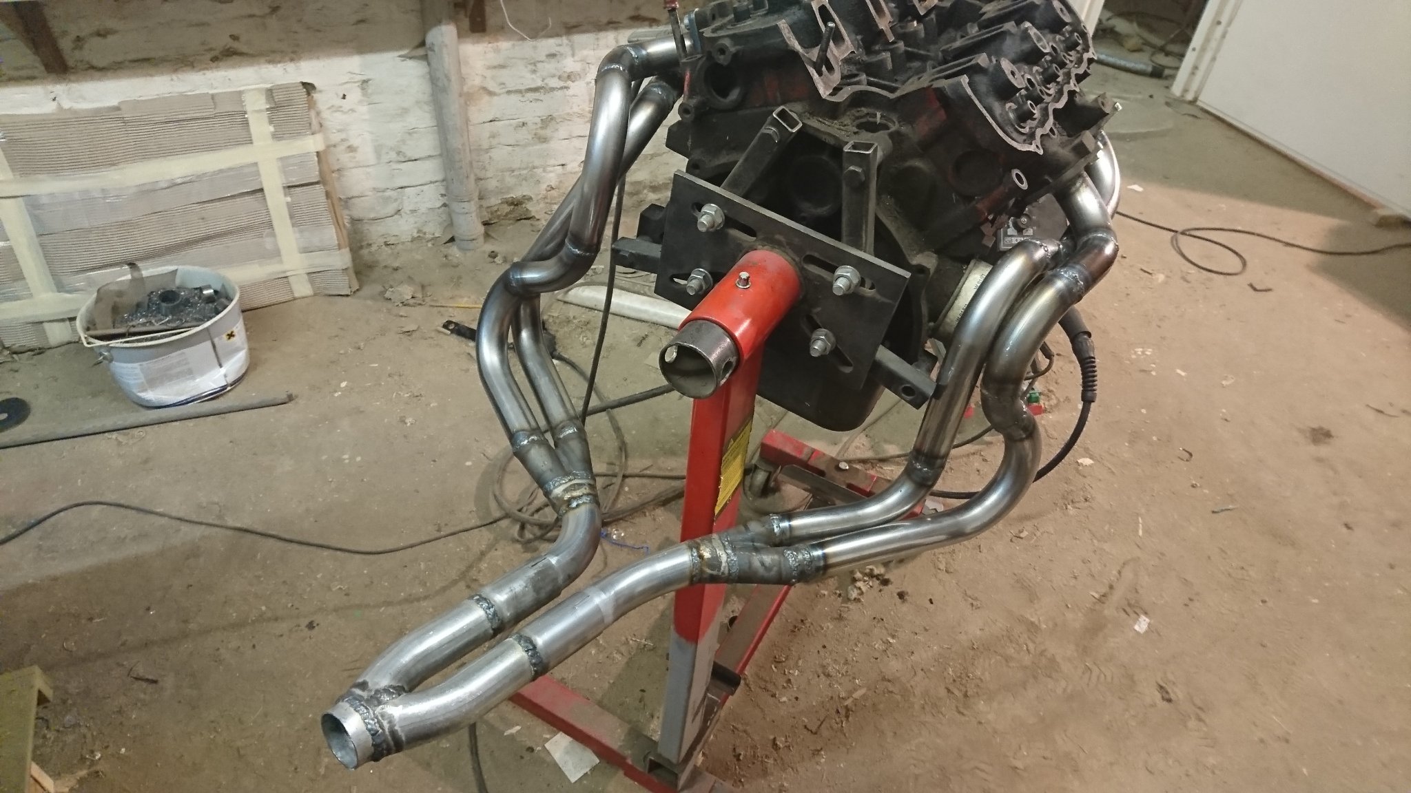

Re: Pakosarjan mitoitus pähkinä.
Noin nyt olis toinen pakosarja hitsattuna ja toinen heppailtuna, tiistaina pitäisi tulla toisio putki ainekset, kollektori aihio, uusi keskivaimennin ja muita puuttuvia putkia

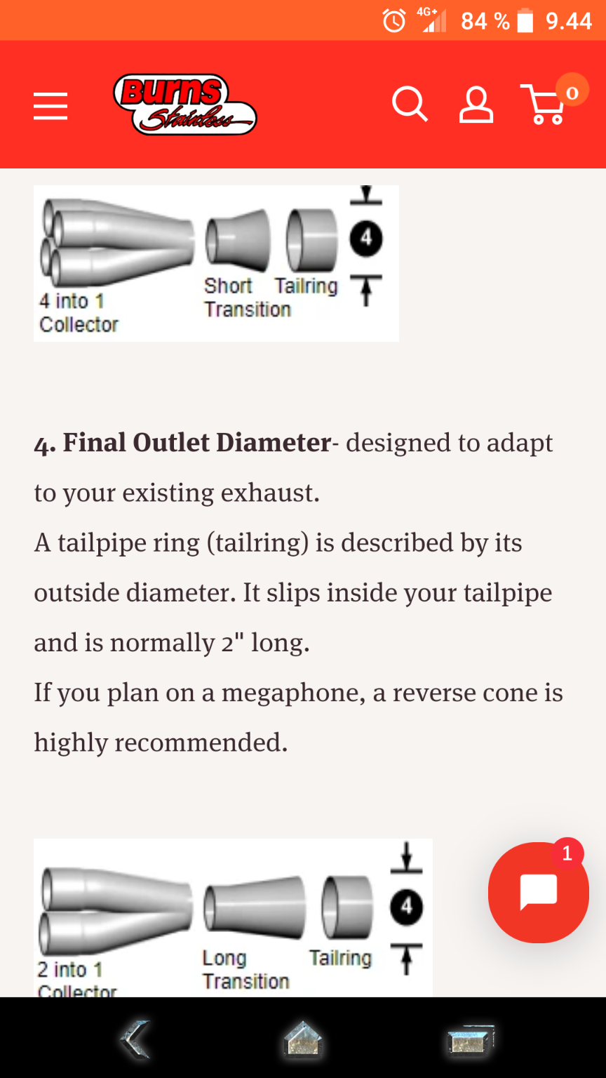

Nyt rupeis olemaan siinä mallissa että seuraavaksi tarttisi tehdä viimeiseen kollektoriin se lähtö kartio osa, tuossa nettiä koluten tuli vastaan muutama vaihtoehto siihen lyhyt ja pitkä.
Minkäköhän mittainen kartio tähän olisi hyvä tehdä?
Mitathan on että kapeinkohta 2"(51mm) päältä ja 10mm pitkä mistä lähtisi kartio kokoon 2.5"(63.5mm).
Roger
enköhän mää siihen tee 50mm pitkän kartion.
Pakosarjat nyt kokoon hitsattuna pois lukien tuo kartio ja viimisen kollektorin pultti kiinnikkeet. Kaikki primäärit 5-10mm sisällä ja puoliskot 10-20mm sisällä pituuksissa, eiköhän tuo riittävän tarkasti ole.
