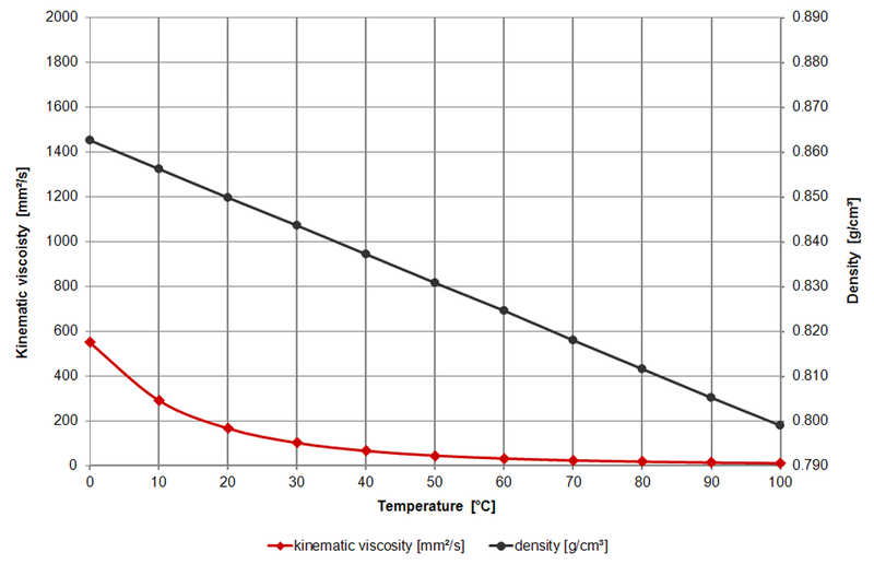

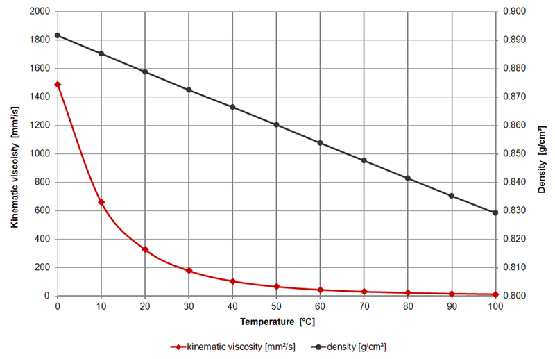

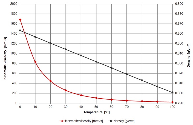

https://www.researchgate.net/publicatio ... engine_oil
https://wiki.anton-paar.com/en/engine-oil/
Edelleen painotan moottoriöljyn juoksevuutta käyntilämmössä en niinkään kylmän öljyn tai ilman lämpötilan suhteen.
On tietenkin oletettavaa, että tietyissä olosuhteissa ilman lämpötilalla on vaikutusta myös lämpimän moottorin öljyn lämpötilaan.
Kuten graafeista voitte havaita ovat kinemaattiset viskositeetti noin 100 asteen C lämmössä lähes sama öljyn SEA viskositeetista riippumatta, vain oleellinen muutos on kylmäpään kinemaattisessa viskositeetissa.
PS. "paksu" öljy vaatii enemmän voimaa pumppaukseen.
