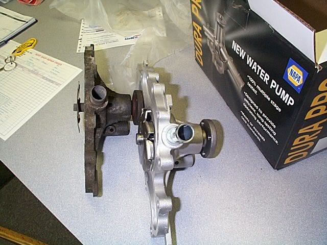

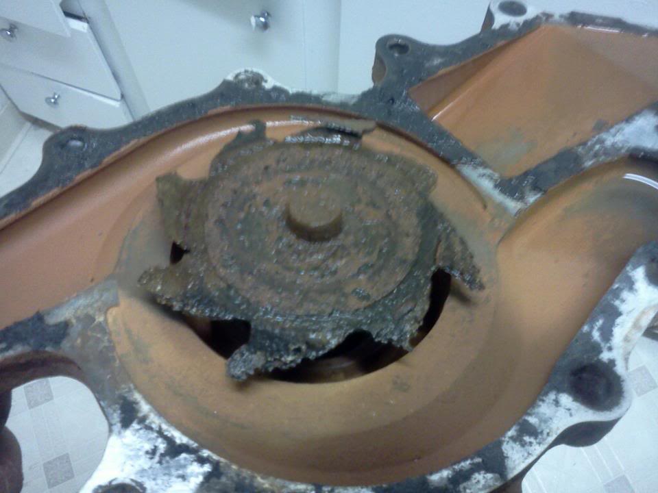

Mexico65 kirjoitti: Joissakin tapauksissa myös vesipumpun siipipyörä on ruosteen syömä eikä enää kunnolla pysty pumppaamaan nestettä.
Tämä olikin ihmetys, kun PutJetin vanha vesipumppu oli niin hyvän näköinen ja lohko taas ei ja sama pumppu ollut jostain 80-luvulta lähtien.
Re: Lämpöongelmia
Arto65FB kirjoitti:
Valurautaiset ja en-nen kaikkea räkä pe-listä tehdyt siipipyörät saattaa kulua niin, että pumppu ei enää pysty pumppaamaan nestettä riittävästi. Uudempien pumppujen siipipyörät taitaa olla ruostumattomia. Yleisempää lienee akselitiivisteen pettäminen noissa pumpuissa.
