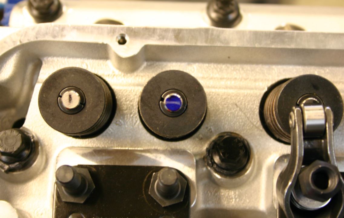

Mexico65 kirjoitti:Myös näyttää unohtuneen jousien todellinen asennuskorkeus kansissa. Hyvin yleistä on, että asennuskorkeudet vaihtelevat jonkin verran (merkittävästi) kansien sisällä. Näin ainakin minulla vaikka koneistukset on pyritty tekemään suurella huolella. Toisin sanoen jokaisen jousen asennuskorkeus tulee mitatta kannesta. Tämä ensimmäisenä määrää tarvittavien korotus levyjen paksuuden. Toiseksi hyvin usein jousissa (varsinkin käytetyissä) on jonkin verran jäykkyys eroja, tämä saadaan myös korjattua korotuspaloilla. Näin lopputulos asennushetkellä on se, että kaikki jouset ovat lähes samalla asennuspaineella asennettu kansiin. Tämä takaa aikahyvän lähtökohdan sille, että jokainen venttiili toimisi samalla tavalla, samoin rasitus muuta venttiilikoneistoa ja nokkaa kohden olisi samansuuruinen.
Tuli tuo todellinen asennuskorkeus mitatua, tosin vain yhdestä venttiilistä:
Tuon mukaan koetin niitä jousipaineita sitten mittailla.

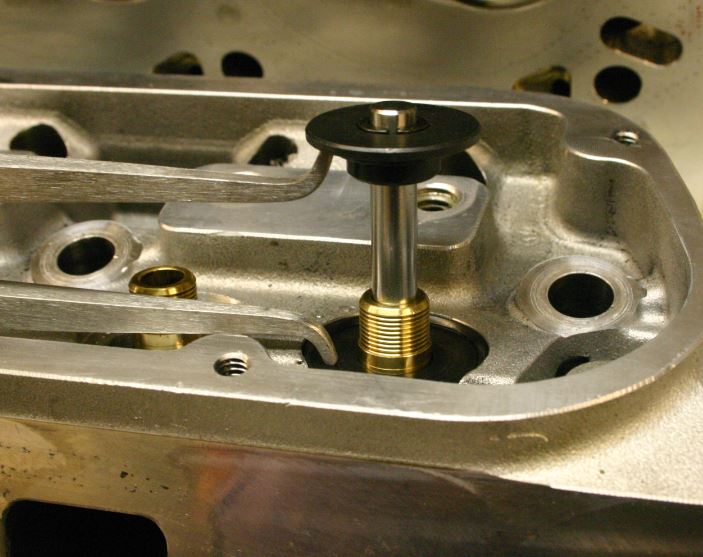

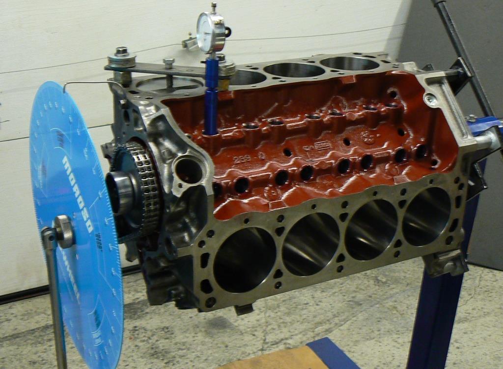

Mexico65 kirjoitti:Ole sitten huolellinen niiden työntötankojen pituuden suhteen. Vaikuttaa erittäin paljon koneiston geometriaan ja sitä kautta koneiston ja ohjureiden kestävyyteen.
Tankojen tilaus jätetään aivan loppupäähän kun muu osa koneesta on jo kasassa.
Edellisessä rempassa tarkistelin työntötankojen pituudet Compin mittaustangolla, jolla koetan tässäkin remontissa hoidella mittauksen. Nuo hydrauliset rullanostajat ovat hieman korkeammat kuin laahurinostajat, joten saattaa tulla eteen lyhyemmän mittatangon hankinta.
Pituussuunnan tarkistuksen tein tussitestillä:
Sivusuunnan tarkistus:
http://www.mustangclub.fi/board/viewtop ... 15#p108705
Tankojen päissä olevien ajonaikaisten jälkien perusteella oli geometria minun mielestä kohdillaan.
Jos tuohon tankojen pituusmittaukseen/geometrian tarkistukseen on jotain lisävinkkiä näiden em. tapojen lisäksi, niin kiinnostaa.
