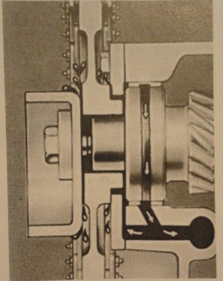

Jakopään voitelusysteemiin liittyy paljon pikku detaljeja, jotka ainakin minulta menivät ohi harrastuksen alkuvaiheessa. Miten esim. öljy kuljetetaan jakopään rattaan etupuolelle rattaassa olevien urien kautta:

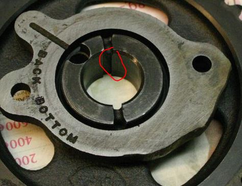

Mikäli thrust plate on väärin päin tai väärä, niin jääkö jakopään alue nimenomaan ilman voitelua eli ketju, rattaat ja pumpun epäkesko? Tuleekohan kuinka nopeasti vaurioita? Äsken ajoin moottorin lämpimäksi ja irroitin bensapumpun. Öljyä valui heti ulos pumpun reistä ja pumpun käyttöakseli oli öljyinen mutta ei suinkaan ihan valunut öljyä. Kuitenkin epäilyttää, että se voisi olla väärin päin ja siksi pumpun käyttöakseli kuluu. Kovasti tekisi mieli avaa jakopää taas kun tämä ketju selvitti tuota öljyn kiertoa ja kun jakopää vuotaa edelleenkin klygolia, mutta kun ajohalujakin olisi :) sen kyllä muistan, että thrust platen ulokkeen laitoin reiän päälle ura lohkoon päin, mutta oliko se kuitenkaan öljykanavan reikä.
Viestit: 1687
Re: 302 rullajakopään ja bensapumpun epäkeskon sovitusta
Tahavo kirjoitti: 29 Huhti 2017, 14:39 thrust platen ulokkeen laitoin reiän päälle ura lohkoon päin, mutta oliko se kuitenkaan öljykanavan reikä.
Otan itse aika paljon valokuvia omista remonteista ja helpottaa juurikin jälkikäteen kun miettii miten tuli mikäkin osa asennettua.
Jos öljyä valui pumpun reiästä kun otit pumpun pois, niin eiköhän sitä ole siihen pumpun vipuunkin roiskunut ja thrust plate on varmaan oikein asennettu.

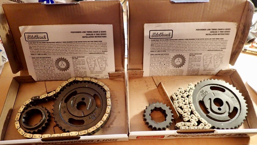

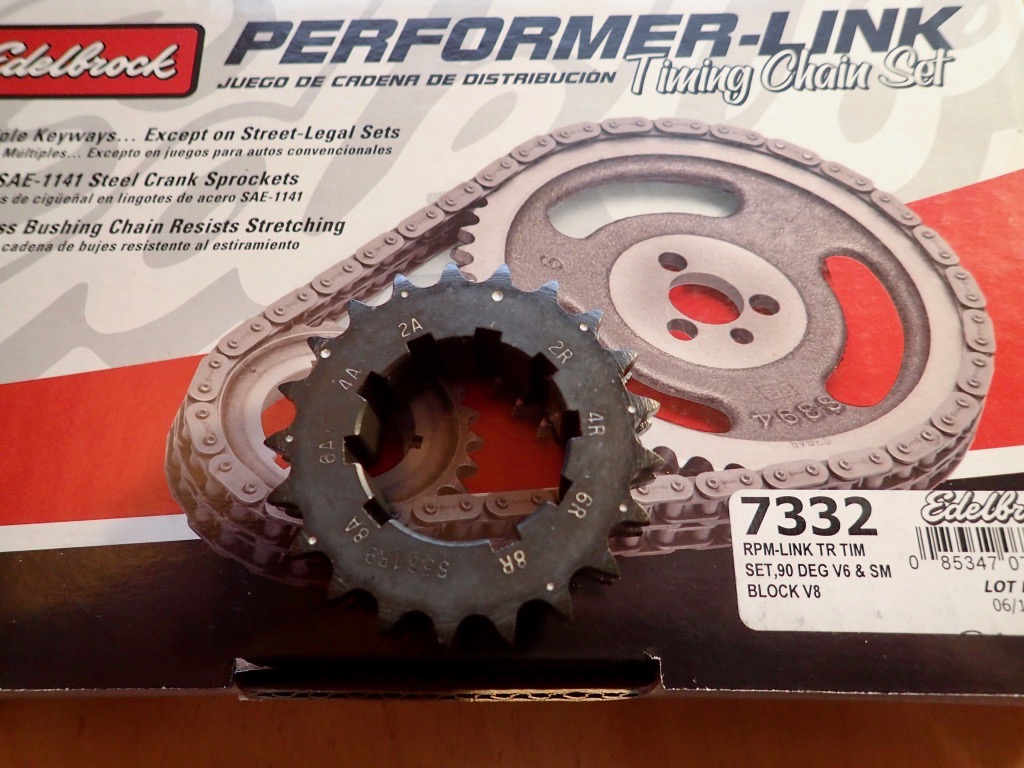

Tilasin Chevyyn Edelin RPM-link -ajoitussetin. No, Joe lähetti ei vain väärää tuotelinjaa (Performer-link) vaan myös väärän merkkiseen autoon. Joen puolustukseksi voi sanoa, että loota on tarroitettu väärin eli siinä on oikea tuotenro, vain loota, sisältö ja asennusohje ovat väärät. No, oletan tämän olevan Fordin pikkulohkon setti? Voisiko käydä semmonen munkki, että sopisi jopa '95 rullakoneeseen?
Osaako kukaan tunnistaa? Googlasin kovasti ja vähän saman näköisiä löytyi mutta ei ihan identtistä settiä ja tuntuu, että kauppiaatkin käyttävät kuvia vähän miten sattuu eli ei välttämättä Summitilla tai JEGSilläkään ole oikea kuva tuotteen kohdalla.
Lootan mukaan on Performer-Link -sarjaa eli 78xx-numeroisia.
. Summitin ekassa kuvassa 7811-setille on jopa melkein samanlainen isompi ratas mutta toisessa kuvassa taas vastaa Edelin sivun tuotekuvaa.

Tämä on kyllä hämärä. Toi isompi ratas löytyy kuvien perusteella Edelbrockin paristakin eri Performer-link Ford small block -sarjasta mutta tommosta 9 key wayn (+-8°) pikkuratasta taas ei mistään nykymalliston setistä. Cloyesilla tommonen 9-lovinen on valikoimissa.
Voipi olla, että Cloyes tekee Edelbrockin sarjat (joissain kaupoissa lukee Edel Performer link by Cloyes) mutta mikä ihme setti tämä sitten on onkin mysteeri. Ehkä joku vanha malli, joka on jo poistuntut Edelin valikoimista?
Joitain settejä myydään näköjään 62-84 ja joitain 85-95 ja toisaalta joitain 79-95 -yhteensopivuudella. Kysymys kuuluukin: voiko kaikissa 302:ssa käyttää samaa ajoitussettiä, jos koneessa on ruisku ja sähköpumppu? Eli jos toi osoittautuu Fordin pikkulohkon setiksi niin mahtaisiko sopia '95:seen? Ohjeita selaamalla on tullut semmonen fiilis, että samat setit paitsi epäkeskon osalta, onko näin?

Tämä farssi jatkuu. Nyt tuli JEGSiltä uusi jakopää. Simsalabim...ihan sama juttu. 7332 -tarrat 7800-laatikossa, sisällä 7800-setti ja ohjeet. Olen näköjään nyt Ford -ajoitussettirikas mutta Chevy-settiköyhä ;) Taitaa olla Edelillä pieni eräkohtainen pakkausongelma?
En tiiä itkeäkö vai nauraa. Saa nähdä mitä JEGS sanoo tällä kertaa, alkaa käydä vähän kalliiksi keikka heillekin.

Ai sori, kirjoitin epäselvästi. tuotenro 7800 varmaan onkin Chevyn mutta 7800-sarja sisältää jenkkimerkeille, mm. Ford ajoitussettejä. Myös tossa käyttöohjeessa käsitellään asennus Chevyyn ja Fordiin. Jos katot tota isompaa ratasta niin kiinnitys on selvä Ford (Chevyssä on 3 pultilla) mutta hämärää onkin se, ettei pilkulleen tämmöstä settiä löydy Edelin sivuilta ollenkaan (isompi ratas vissiin sillä vanhemmalla epäkeskojutulla ja pikkuratas 9-asentoisena).
http://www.edelbrock.com/automotive/mc/ ... ains.shtml
Tosta sun 7800-linkistäkin näkyy, että se on ihan erilainen kuin nämä mun saamat setit (eikä mitään yhteistä sen SBC billetti-setin kanssa).
No, eipähän tarvii Musseen enää ajoitussettejä ostaa, jos nämä siihen istuu ;)

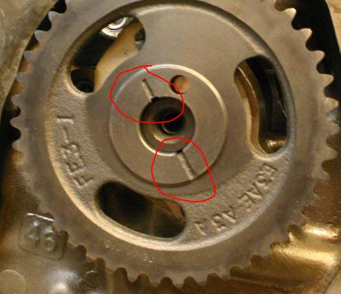

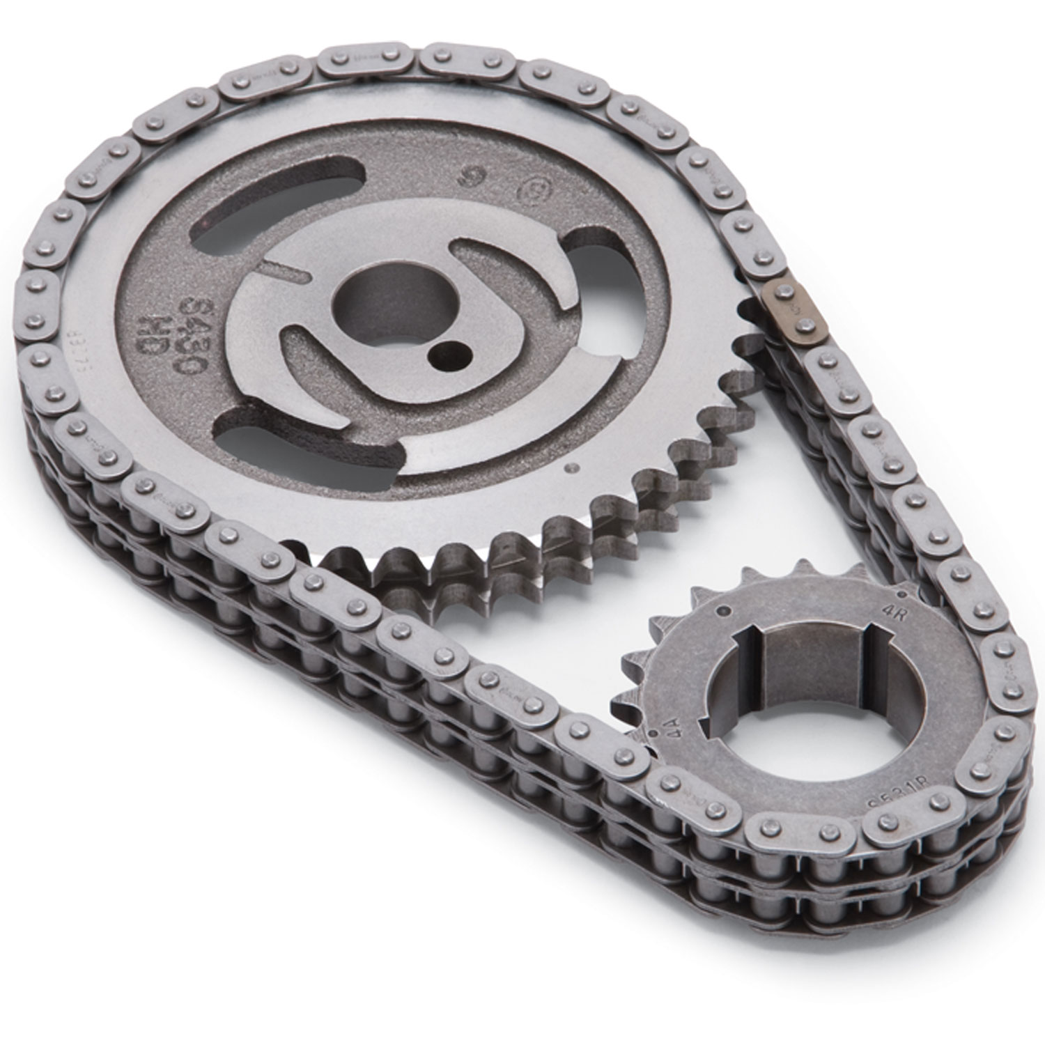

Ja tässä Edelbrock 7820, jossa pilkulleen sama iso ratas (merkintöjä myöten), kuva ekana. Tolle setille annetaan speksiksi Performer-Link Timing Chain Set for 1962-1984 Small Block Ford 255-351W V8. Pikkuratas on erilainen eli enempi asentoja ajoitusta varten, kuva alimpana. Edelbrockin saitti ei tosiaan tätä kombinaatiota tunnista.
Siis: Engine Applications: 1962-1984 V8 255, 289, 302, 302 Boss, and 351-W with one-piece fuel pump eccentric.
Jos olen oikein käsittänyt niin two-piece fuel pump eccentric = kaksi noita pieniä uria. Ja toisaalta EFI-koneiden kanssa niillä ei ole mitään väliä(?).
