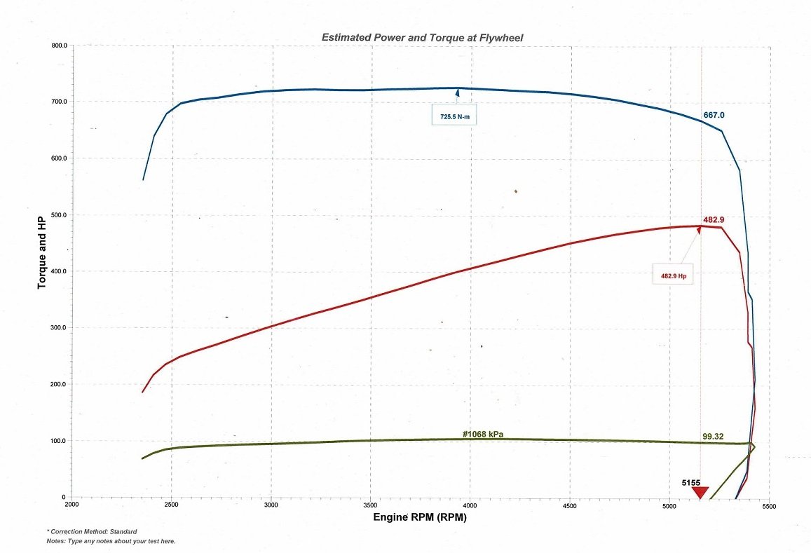

Moottorissa ei ole varsinaisia viritysosia, lukuunottamatta Eaton M112 ahdinta. Mach1 kone paremmalla alakerralla, 8.5:1 ruttu, Texelectric portatut kanneet ja ahdin, vakiovalusarjat, 2.5" putkisto. Ahtimen välitysuhde 2.375:1
Rajoitettu sisäänajon takio 6000 rpm, softa ei vielä valmis. Lupaavat numerot kuitenkin.
