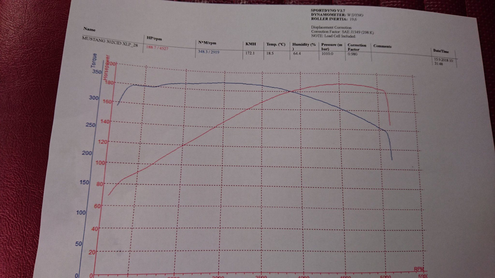

Noniin tänään haettu musselle lähtötason lappu hämeenlinnan w-dynosta. Jokseenkin sitä löyty mitä odotinkin, itsellä persdyno heitti noin 10hv.
Elikkäs autosta tietoo:
Mustang ht 302 tremec t5
Moottori omc cobra 5.0 h.o marine moottori
80 luvunlopun rullanokkalohkoinen
Nokkana ilmeisesti marine nokka laahaavilla nostajilla
Vakio gt40 marine kannet
Vakio alakerta
Edelbrock performer imusarja
Edelbrock performer 600cfm kaasutin
Mittaus tehtiin ilman säätelyä tyyliin suoraan ajosta rullille ja yksi veto.
Lopputulos 188.7hv 348.4nm
Siitä lähdetään noin viidenvuoden aika tavotteella hakemaan hevosien tuplausta

Veskun dyno on kyllä niin inhottava paikka ettei tosikaan.
Kaksi käyttistä olen siellä dynottanu ennen lastua ja lastun jälkeen, plus mussen ennen ecu kikkailua ja ekat säädöt jälkeen.
Ainoa dyno mihin luotan tällä hetkellä, sen verran inhorealistista lukemaa puskee.
Ja se ero on aika valtava johonkin tatechin tai harisen dynoon jotka antaa oman kokemuksen perusteella about mitä sattuu.

Tuolla oli yhtäaikaa melko uusi M3 Bmw ja siihen tehdaslupaa 450hv ja tuolla mitattu tulos 444hv et aika lailla luotettavalta vaikutti. Sano et siinämielessä inhottava penkki kun useesti kuulemma "postiauto" penkittäjiltä hymy hyytyy kun muualla saatu parempia lukuja😂 ja itsellä tärkeintä nähdä alkulukemat ja sitten samassa penkissä loppulukemat, lukemilla välttämättä niin väliä

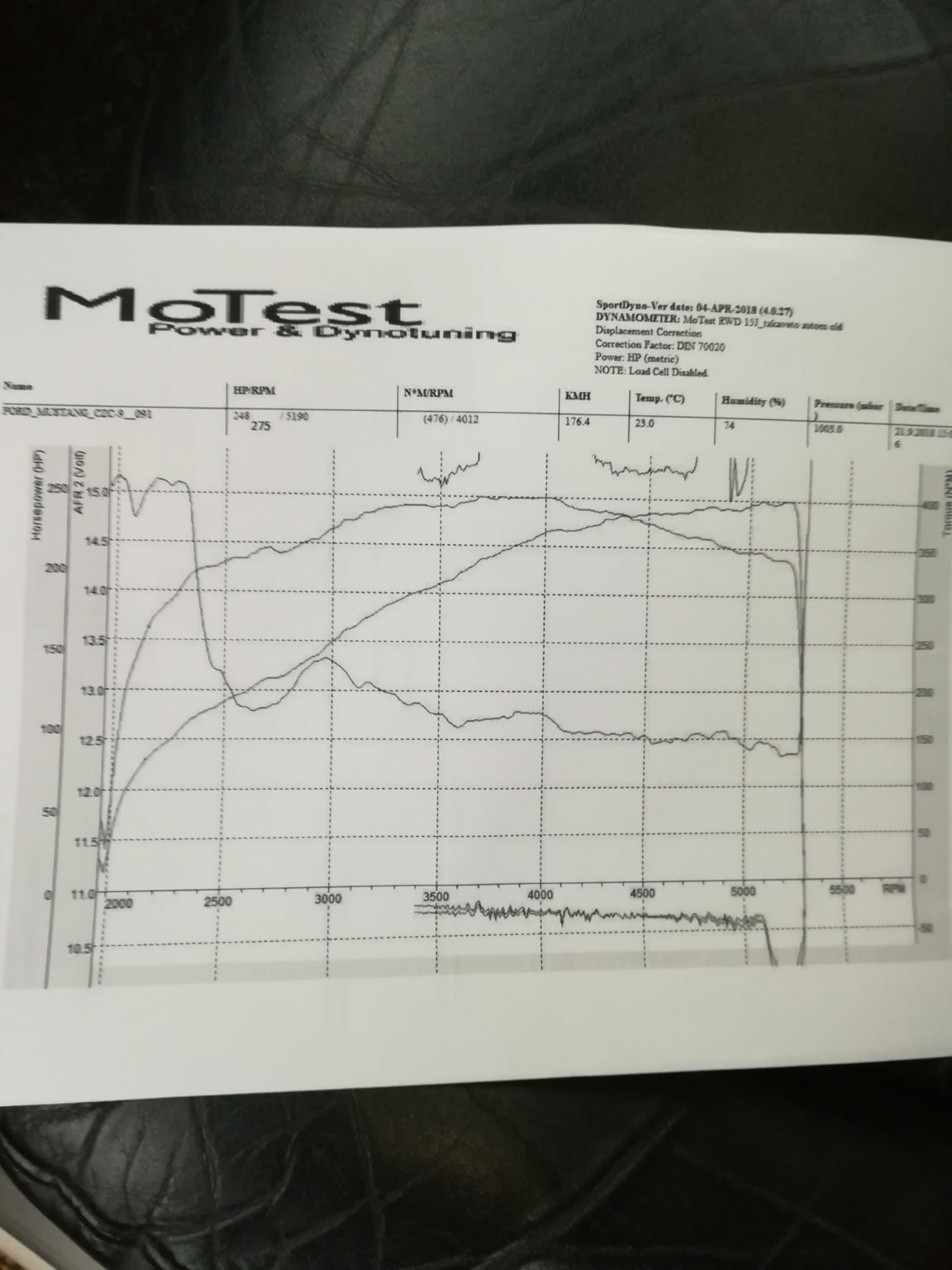

Dynossa käytiin ja tulos oli odotettu, edellinen dynomittaus oli 256hv ja 454nm. Tänään tulos Trick Flow stage 1 nokka-akselilla oli 275hv ja 476nm. Tästä on hyvä jatkaa..... Rajoitin on tuossa vakiona 5300rpm joten tulos olisi parempi jos olisi voinut vetää vaikka 5800rpm. Ja pakosarjat ja katit ja alkuperäinen putkisto vielä pikkuisen ahdistaa. No seuraavalla kerralla mennään yli 300, se on varma! 8)
Ja muistakaa että auto menee myös päästöistä kikkailematta läpi!

Joo. Laskettu häviö oli 23%. Ne tulee jollain kaavalla.
