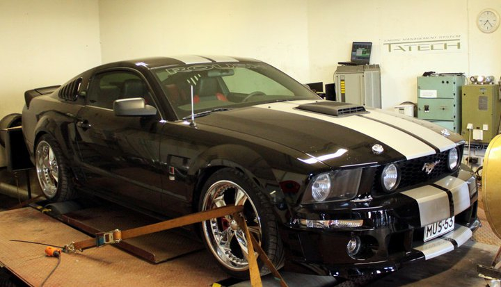

Näin vanhanaikaisesti CFR-759:n tulokset:
339,5 HP / 5364 RPM
462,2 Nm / 4835 RPM
Näytti että 6000 RPM nappula MSD boksissa katkaisee paljon aiemmin jengat mitä pitäis mutta vanha jauhopää
on laittanut boksin mukana tulleet muut (esim. 7000) nappulat niin hyvään jemmaan ettei löytynyt eilen.
Ainakin ton pitäis sinne 6000 asti mennä. Muutenkin säädöissä varmaan tehtävää muttakun-muttakun

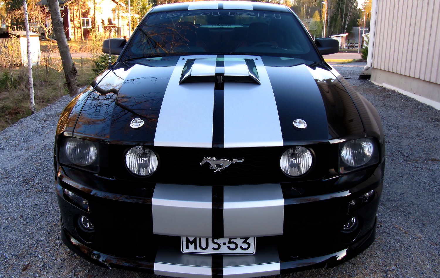

No itse asiassa mulla ainakin oli niitä hepoja hukassa (yli nelkytä tehdasarvoihin.)
vikakoodia ei tänään löytynyt, mutta purin just shaker-hässäkän ja taisin löytää vian
Putsarikotelon normaali ilmanotto oli tukittu itse tehdyllä muoviläpällä ja vain shakerilta meni pieni 40mm reikä orggis-putsarikoteloon. Erikoinen Joe-viritys, todella
... ilmankos tää on tuntunut niin tukkoiselta
Heitin immediately tunkiolle koko aftermarket shakerin, kävin koeajolla ja persdynossa muutos oli huomattava..... ja ei tää tähän jää... jotain muutakin täytyisi tehdä.... ainakin käytävä pankinjohtaja "Ahdin" puheilla , kysymässä milloin mennään yhdessä metsälle, eli eräpäiviä tiedustelemassa...

Hyvä että löytyi ahdistuksen syy. Pahahan se on hengittää pillin läpi kun viemäriputki olis oikee koko. Niin ja sitten vähän apupuhallusta toiseen päähän Ahdiltapokkinen kirjoitti:No itse asiassa mulla ainakin oli niitä hepoja hukassa (yli nelkytä tehdasarvoihin.)
vikakoodia ei tänään löytynyt, mutta purin just shaker-hässäkän ja taisin löytää vian![]()
Putsarikotelon normaali ilmanotto oli tukittu itse tehdyllä muoviläpällä ja vain shakerilta meni pieni 40mm reikä orggis-putsarikoteloon. Erikoinen viritys, todella... ilmankos tää on tuntunut niin tukkoiselta
Sanoisin että henk.koht. oli enemmän kuin hyödyllinen kuukausimiitti tällä kertaa

Jos julkaasetten tuloksia niin voiskos laittaa lisäksi kommentin että onko takapyöräteho, vai laskennallinen moottoriteho. Oletan esim. tässä tapauksessa että on takapyörissä asti nämä luvut.CFR-759 kirjoitti:Näin vanhanaikaisesti CFR-759:n tulokset:
339,5 HP / 5364 RPM
462,2 Nm / 4835 RPM

Vähän tällaista arvelin, tai siksi kerroin sen esimerkin siitä jellonasta, jossa oli se ilmanotonputki lytyssä ja tehoja hävöksissä yli 50 hv:ta. Mutta hieno homma, että selvis näin helpolla!pokkinen kirjoitti:No itse asiassa mulla ainakin oli niitä hepoja hukassa (yli nelkytä tehdasarvoihin.)
Putsarikotelon normaali ilmanotto oli tukittu itse tehdyllä muoviläpällä ja vain shakerilta meni pieni 40mm reikä orggis-putsarikoteloon. Erikoinen Joe-viritys, todella... ilmankos tää on tuntunut niin tukkoiselta

Jep, takapyöriltä on nämä tehot.GT-350 kirjoitti:Jos julkaasetten tuloksia niin voiskos laittaa lisäksi kommentin että onko takapyöräteho, vai laskennallinen moottoriteho. Oletan esim. tässä tapauksessa että on takapyörissä asti nämä luvut.CFR-759 kirjoitti:Näin vanhanaikaisesti CFR-759:n tulokset:
339,5 HP / 5364 RPM
462,2 Nm / 4835 RPM

Kyllä mulle informoitiin loppuraportissa esiintyvien sekundäärisen minimaalisten numeroyhdistelmien ilmaisesevan riittämätöntä moottori tehoa.GT-350 kirjoitti:Jos julkaasetten tuloksia niin voiskos laittaa lisäksi kommentin että onko takapyöräteho, vai laskennallinen moottoriteho. Oletan esim. tässä tapauksessa että on takapyörissä asti nämä luvut.

Laskennallisia korjattuja moottoritehoja.GT-350 kirjoitti:Jos julkaasetten tuloksia niin voiskos laittaa lisäksi kommentin että onko takapyöräteho, vai laskennallinen moottoriteho. Oletan esim. tässä tapauksessa että on takapyörissä asti nämä luvut.CFR-759 kirjoitti:Näin vanhanaikaisesti CFR-759:n tulokset:
339,5 HP / 5364 RPM
462,2 Nm / 4835 RPM

Muistaakseni omassa softatechin lapussa käyrä on korjattu, mutta ruudulta näkyi kuitenkin myös pyörä teho.
Eipä tuolla paljon merkitystä ole. Dynoissa on kuitenkin eroja. Kampiteho n.+30 hv, pyörätehoon heidän kertoimilla.

Niin kyllä se tehoarvo on ns. DIN 0.9621 korjattu moottoriteho kuten dynolapussa lukee. Eli ei suoraan takapyöräteho kuten Antti totesi.
Voit Teppo varmaan Jyriltä tämän varmistaa kun näköjään on tuttu firma Jyrille Mexicon tiimoilta. Jos suinkaan "osaan" oman käppyrän
tänne liittää niin yritetään alkuviikosta työkoneelta mihin se lähetettiin.

Kiitos yllytyksestä Sami. Tänään pääsi kunnolla "testaamaan" ja on aivan kuin eri auto, kun heppoja tuli takaisinarrakis kirjoitti: ......siksi kerroin sen esimerkin siitä jellonasta, jossa oli se ilmanotonputki lytyssä ja tehoja hävöksissä yli 50 hv:ta. Mutta hieno homma, että selvis näin helpolla!Ja onneks menit sitten rullille, kun vähän yllytin. Ei olis muuten tämäkään vyyhti lähtenyt purkautumaan.
Onnex mulla muuten sattui olemaan "hyllyssä" auton väreihin maalattu scooppi, tuohon shakerin jättämään reikään konepellissä
