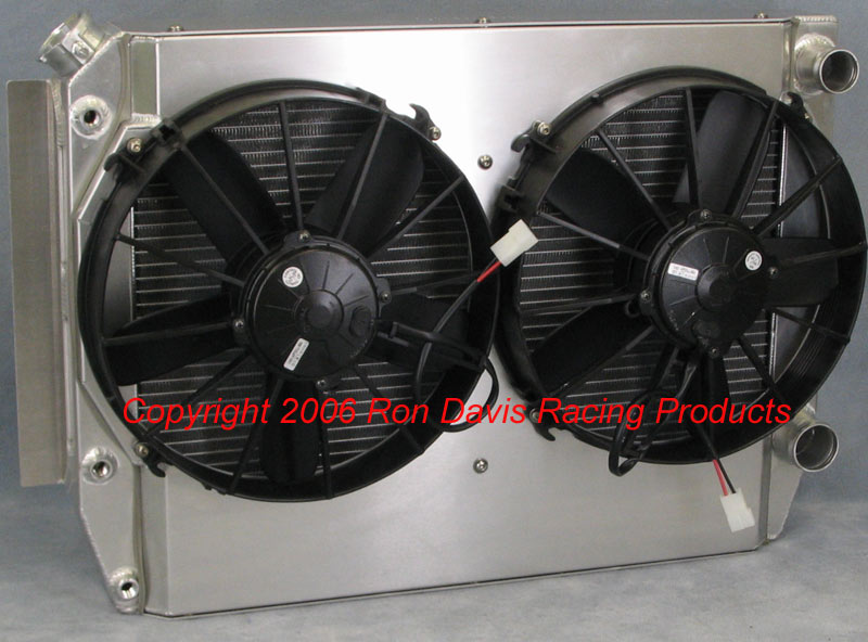

http://www.rondavisradiators.com/
Fits '65-'70 Mustang
part number 11-50MU66T
Custom Crossflow
*Core support Modifications Required
2 rows of 1" wide tubes
Dual 12" Spal electric fans
3260 CFM
Automatic transmission cooler
65HT

Vielä tuosta syylärin "takalevystä". Kannattaako tehdä vaikka rosterista levy joka peittää syylärin takapuolen muilta osin kuin flektin reikä? Samaan malliin kuin tuossa yläpuolella olevassa kuvassa? Lisääkö jäähdytystehoa? Tosin helpottaisihan se flektinkin kiinnitystä, kun sille pitää kuitenkin jotkin tukiraudat tehdä.

65HT kirjoitti:Vielä tuosta syylärin "takalevystä". Kannattaako tehdä vaikka rosterista levy joka peittää syylärin takapuolen muilta osin kuin flektin reikä? Samaan malliin kuin tuossa yläpuolella olevassa kuvassa? Lisääkö jäähdytystehoa? Tosin helpottaisihan se flektinkin kiinnitystä, kun sille pitää kuitenkin jotkin tukiraudat tehdä.
"Takalevy" lisää flektien tehoa jäähdytyksessä ohjaamalla koko syylarin pinta-alalta ilman flektin imettäväksi. Muuten sillä ei taida olla vaikutusta jäähdytystehoon.
Yksi jäähdytystehoa ajossa parantava kikka on asentaa auton alle jäähdyttimen kohdalle ~2 tuumaa korkea huuli alaspäin. Se aiheuttaa imuefektin jäähdyttimen taakse. Eräässä käyttisautossa on vakiona tällainen rakenne. Siinä se huuli on kumilevy, joka on pellistä tehdyllä kiinnikkeellä kiinni autossa.
Viestit: 4863
Sitä kanssa ite, aikanaan, kyselin. Muistaakseni viritetyissä ei käytetä, vakoissa ihan jees. Normaali ajossahan flekti ei ole päällä joten silloin ainakin jäähdytys toimii koko kennolla, pellillä varustetussa voi jäädä nurkat lämpimiksi.
