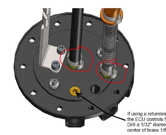

Älä poraa reikää, sitä ei tarvita kun on paluulinja.mpesonen kirjoitti: ↑21 Heinä 2017, 19:25 Moro nyt sain paineen säätimen asennettua ja savut muuten pelaa hienosti paitsi tankin pumpun tiiviste vuotaa, tekeeköhän painetta tai tiiviste huono Arromotive pumppu. Pitäisikö kuitenkin se reikä porata siihe pumpun menokanavan roppuun kun atomic efi ohjaa pumppua?

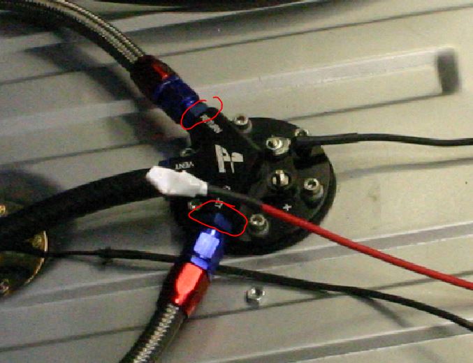

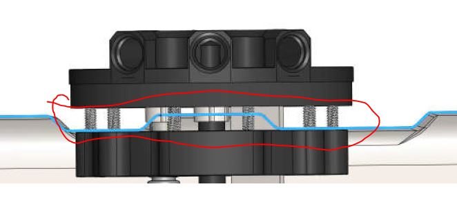

Vuoto siis tällä alueella tuossa joustavassa välitiivisteessä?
Nyt polttoainepaineen pitäisi pysyä vakiona. oletko laittanut apukuskin tuijottamaan polttoainepainelukemaa ajon aikana - pysyykö paine suunnilleen samana?mpesonen kirjoitti: ↑22 Heinä 2017, 15:24 Jeps sain pitämään tankin liitokset edelleen meinaa olla seos heittelyä 13,5-15,0 ? varmaan pitäs säädellä ja muutella seos arvoja aika säädettävä kun tuntuu etteise nyt ihan ite opi nuita en kyllä ole paljoo ajanu esim matkaa että rupeekose säätämään sitä lähemmäksi 14,7?

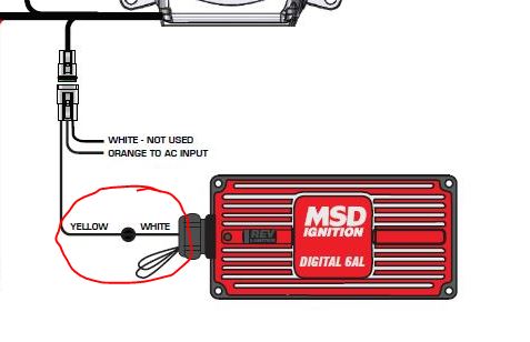

Tämä kuvan 17 ao. kytkentä pitää tehdä, tai ei tule kipinää tulpille:
Teitkö kaikki ohjeessa sivulta 15 alkaen mainitut asiat?
