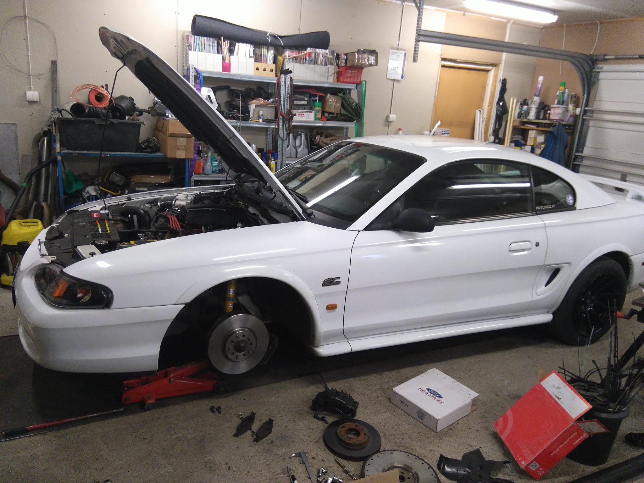

Vähän kerkesin jo porata 320mm RS -Focuksen levyihin uudet pultin reijät. Huomenna täytyy mallata paikoilleen toisten satuloiden ja siirtosarjan kanssa.

Tossa kuvassa 320mm levy sovitukset.On muuten levy samankokoinen kuin takana oleva pölysuoja.
