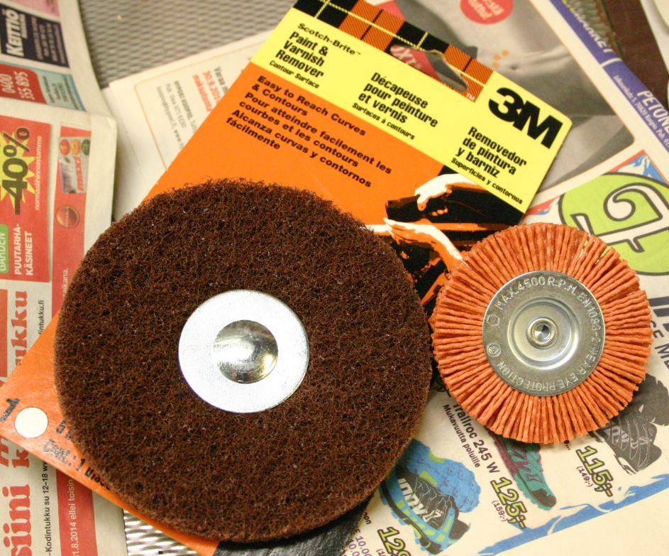

Kannentiivisteen poistoon hommasin pari mahdollista vaihtoehtoa, joista saattaa olla enempi haittaa kuin hyötyä:
Vasen on Scotchbrite laikka, jonka käytöstä on netissä lukuisia varoituksia. Tuote sisältää kuulemma pieniä alumiinihiukkasia, jotka tuhoavat tehokkaasti laakeripinnat jos joutuvat öljykiertoon.
Oikea on nylonlaikka.
Ainakin ketjussa:
http://www.overdrive.fi/forum/viewtopic ... 7&t=172132
mainittu yhtenä vaihtoehtona.
Varmaan kokeilen ensin nylonlaikkaa?

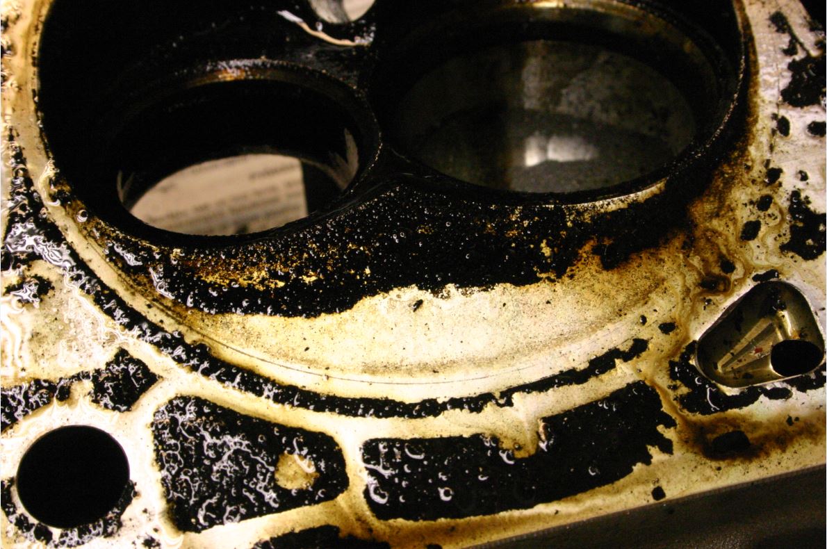

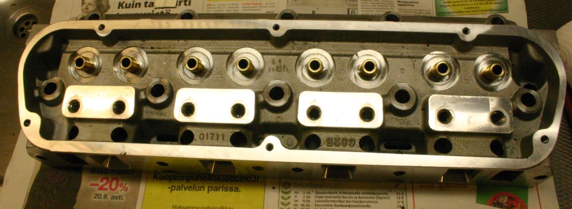

Toisen kannen kanssa sai puhdistushommaa eteenpäin.
Scotchbrite- ja nylonlaikka naarmuttavat molemmat pahasti alumiinipintaa. Kokeilin pelkää laikkaa kädellä käyttämällä harmittomaan kohtaan ja tekevät molemmat selviä kynnellä tuntuvia naarmuja kannen alumiinimateriaaliin. En enempää kosketellut kansia noilla.
Laikoilla olisi tiivistejämät ja osa kansistakin lähtenyt tehokkaasti, varmaan tähän malliin:
http://www.enginerepairshop.com/abrasive-disc.html
Käytin sitten Scotchbritea yhden venttiilin puhdistukseen koemielessä ja jätti siihenkin pientä naarmupintaa. Venttiililautanen kyllä puhdistui tehokkaasti pienellä kierrosluvulla porakoneella laikkaa pyörittäen ja venttiiliä kädessä ohjaten.

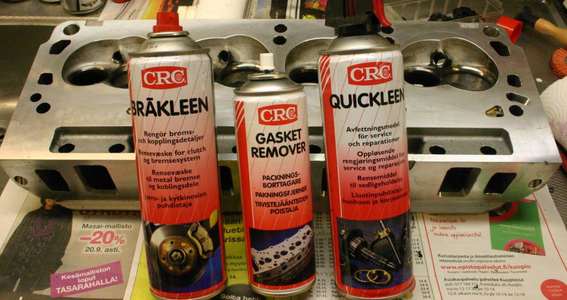

Gasket removerilla alkoi tapahtua. Suihkutin kannentiivistejäämiin ja alkoi kova kupliminen:
Parinkymmenen minuutin kuluttua sai työnnellä muovinpalalla jämät pois. Suosittelen tuota ainetta.
Palotiloja harjailin hammasharjalla käyttäen jarru- ja rasvapuhdistetta.
Käytössä olevat aineet ja lopputulos (aikaa meni varmaan parisen tuntia):

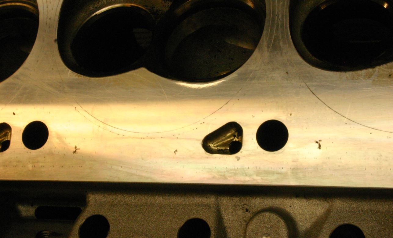

Puhdistuksen jälkeen näkyikin kannessa olevat jäljet hyvin ja tuossa liekkirenkaan alueella on selvä jälki:
Tulee varmaan tasohiotettua kuitenkin tuo kansipinta.

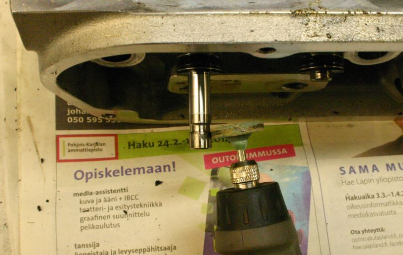

Toisen kannen kanssa pyyhkäisin halppisdremelillä terävän purseen pois venttiilin päästä.
Ohjurit eivät kärsineet ainakaan tässä toisen kannen tapauksessa venttiili-irrotuksessa.

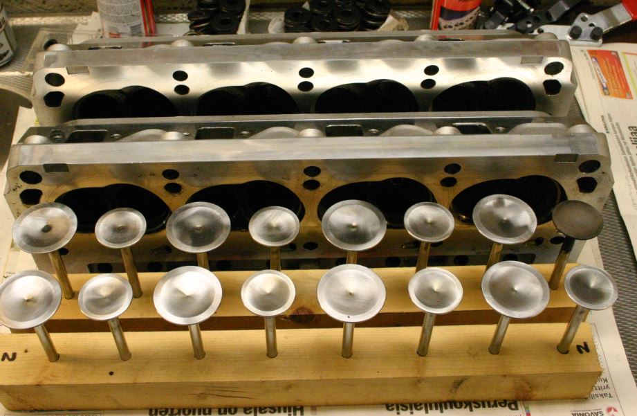

Osat puhdistettu valmiiksi ja kiikutetaan Kosuselle sunnuntaina. Tuo yksi puhdistamaton pakoventtiili on se, jossa pään karkaisu on epäonnistunut ja menossa vaihtoon.

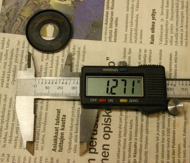

Jouset olivat mittauksen mukaan ulkohalkaisijaltaan 1,26''-1,27'', joten tuo datalehden jousipainetietokin saattaa olla väärä.
Jousen alusprikkakin sallii vain max 1,27'' kokoisen jousen päälleen.
Prikka täyttää tuon kanteen koneistetun syvennyksen kokonaan, joten tuota halkaisijaa suurempien jousien asennus vaatii koneistusta.
Jousen seat-asennuskorkeus on mittaukseni mukaan 1,76'', joten tuo 1,75'' on varmaan paikkansapitävä tieto.

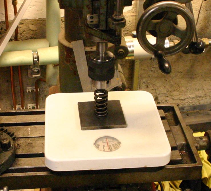

Jousipaineet mitattu.
Koejärjestely:
Kaikki 16 jousta mitattu. Vaaka heittää muutamia kiloja tuossa 95 kg:n tienoilla. Skaalakaan ei oikein riitä yläpäässä, kun menee ympäri 125 kg:n kohdalla.
Poran stoppari säädetty erikseen 1,75" ja 0,55 nostoa vastaavaan 1,15" mittauksessa.
jousipaine 1,7" 49-54 kg = 108-119 lbs
jousipaine 0,55" nostolla (1,15" korkeus) 130-135kg = 286-297 lbs
Tuo 0,55" noston mittaus ei oikein onnistu luotettavasti mekaanisella vaa-alla, kun menee jo toiselle kierrokselle levy.

kaara91 kirjoitti:Vaakoja voi myös laittaa kaksi rinnakkain ja lauta väliin, jolloin niiden yhteen laskettulla pääsee jo 250kg.Tossa henkilövaassa pitää myös muistaa, että porakaran liike ei ole sama kuin jousen lyhenemä. Vaaka antaa periksi kun sitä kuormitetaan, koska mittaus sen sisällä perustuu vipuvarsien hyväksikäyttöön. Eli en tarkoita kannen joustoa, vaan vaaka ohenee kuormitettuna.
Kiitos, oli ensimmäinen kerta kun jousipaineita mittailen ja tuo vaa-an jousto ei tullut edes mieleen, vaikka on itsestäänselvyys noissa vanhoissa vaaoissa. Seuraava mittaus tulee kun saan korvaavat jouset talliin ja huomioin tuossa myös tuon kahden vaa-an käytön. Rakentelen testipenkin sitten uudelleen ja mittaan myös nuo vanhojen jousien voimat.
