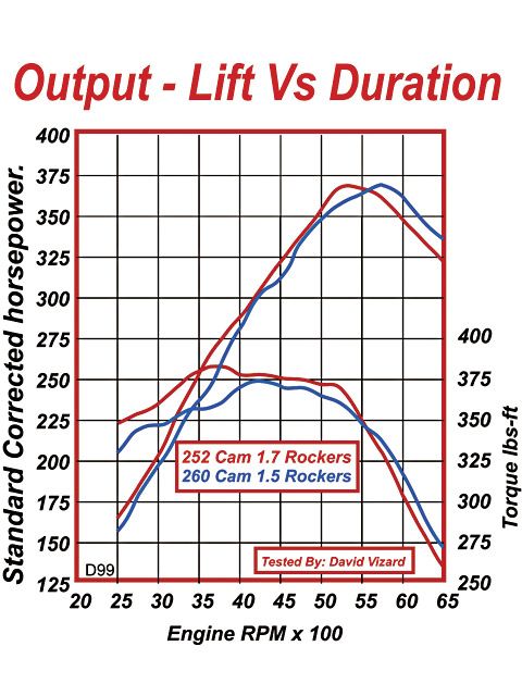

Futurage kirjoitti:Fastback kirjoitti:Tämä keskustelu lähti täällä pilkkomaan hiuksia, enää ei ollut mitään merkitystä kokonaisuudella. Jokainen varmaan ymmärtää että jos venttiili menee sylinterinseinään lähes kiinni niin virtaus heikkenee. Ilman putkea = sylinteriä isompi venttiili virtaa enempi. Dynosofta laskee lukuja, se ei ymmärrä sitä ettei 3" imu venttiiili ja 2" pakoventtiili mahdu 3.500" poraukselle - se vain laskee lukuja. Tuolla aikaisemmissa taulukoissa se pieniporauksinen moottori hyötyi laskennallisesti isoista venttiileistä, joita tosielämässä ei voitaisi käyttää. Heti jos mukaan otetaan kokonaisuus niin tilanne muuttuu oleellisesti - äskön halkaistiin hiuksen puolikkaita. Wedgen etu on kyllä se, että venttiilit eivät ole suorassa - Windsoreillekin saa tommottia kansia. Inline kuulostaa kutoseltaAntti66HT kirjoitti: Ja pieni oikaisu edellisiin, 2.02 ventiili INLINE kannessa virtaa enempi kuin esim. 2.08, jos kyseessä on normaali lhokoon perustuva 4 - 4.060 porauksinen kone. Tämä nyt on yleisesti tiedossa...
On siis mahdollista että pienempi venttilli virtaa enempi. Wedge kantisia isolohkoja rakenteleva ei tietty näistä mitään ymmärrä![]()
Tuo 429:n isku poraus suhde tuli vienona yllätyksenä itselleni.
Mitä tulee käytäntöön, niin mahdotonta ja vasten teoriaa kuin onkin, niin tuollainen 4.390" porauksella oleva 0.030" ylikoossa oleva 429 vakiolla 3.590" (0,090" pidempi isku mitä 351w/c = ei juuri merkitystä tosin) niin se kiskoo tosi elämän empiiristen tutkimusten perusteella n 2,2 tn autoa järisyttävällä voimalla ja väännöllä. Mikä parasta keppi on vielä kohtuu karski katunokka jota ei pelota 7000 rpm jenkautukset. Se vaan toimii ja vääntää - on se mahotonta.
Halkastaan vielä ihan pikkasen lisää: kyllähän se 2,08 virtaa enemmän kuin 2,02 -eihän se sylinteriseinän vaikutus ole kuin pienellä alueella.Koko muulla alueella paitsi sylinteriseinän lähellä on virtauspinta-ala suurempi.
Halotaan halotaan
Ohessa muuten vanha dyno käyrä, 351w, perfRPM, 650 DP ja magnum 280h laahuri nokka. Puristus suhde 8,7 ja kanavat ite siistitty. Vääntömoottori?

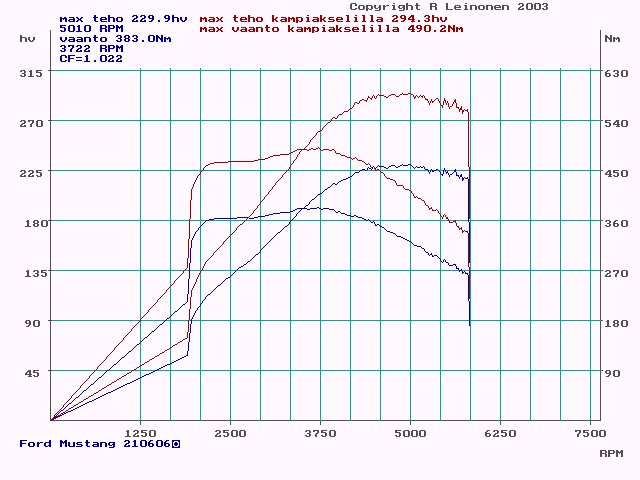

Ihan vertailun vuoksi vanha 5.0 rullakone vs. Antin 351 W.
Kone tehty 2002. 5.0 -94 peruskone jossa alakerta vakio (kampi, veivit, männät). Kansi E7 kotiportattu 1.85 imu- ja 1.55 pakoventtiilillä. RPM imusarja, 600 Hooey db, Hooker Super Compi pakosarjat, itse tehty X 2.5” putkisto, Edelin vaimentajat.
Nokka Ford Racing B303.
Advertised Duration:284 int./284 exh
Valve Lift with Factory Rocker Arm Ratio:0.480 int./0.480 exh.
E7 kansia on myös höylätty samoin dekkitaso ajettu alas, että edes kohtuullinen SCR olisi saavutettu noin 9.5:1
Mittaus on tehty Stadian autolaboratoriossa.
Mielestäni tuon koneen vääntökäyrä oli hyvä ottaen huomioon koneen kokonaisuuden ja nokan.
