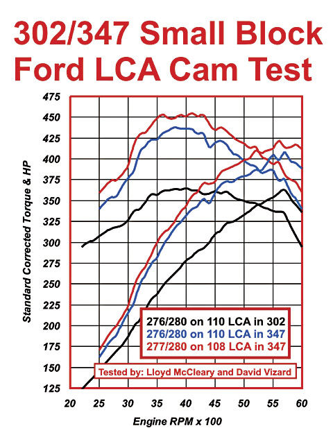

Ihan vaan ohimennen todettuna helppo muistisääntö : hyvä katumoottori tuottaa max vääntöä noin 100 Nm / tilavuuslitra. Eli 302 / 5l = 500 Nm. 429 / 7 l = 700 Nm.
Eli hyviä noi Antin ja Jyrin moottorit ottaen huomioon niihin tehdyn satsauksen, tuottivat noin 90 % tämän säännön huippuväännöstä molemmat. Antilla 5,7 L ja 495 Nm ja Jyrillä 5,0l ja 448 Nm.
Nykyaikaiset kannet esim. AFR, poraus / 9,5-10 puristussuhde ,poraus/hoonaus stressilevyillä,maltillinen rullanokka, maltillisen kokoiset peltisarjat, 2-taso imusarja jossa puoliskot totaalisen erillään ja vakuumikaasari: 100 Nm / litra.
Tästä ylikin voi vielä päästä mutta käytännön limiittinä pitäisin normi katumoottorille alle 110 Nm / litra.
Eli rajoissa 90 -110 Nm / litra liikutaan normaalisti.

Paras tähän asti tekemistäni koneista 334cid on tuottanut tuon 109.1 Nm / litra.
Vääntö kone?
Jos rakennetaan konetta jonka toivotaan tuottavan hyvän vääntökäyrän läpi käyttö kierrosalueen on unohdettava max väännön rpm.
Jos tarkastellaan kahta konetta (302 cid) jotka tuottavat esim 400 Nm / 2500 rpm, mutta toisen koneen max vääntö toteutuu 5800 rpm ja toisen 3800 rpm, niin kumpi noista koneista vääntää paremmin alakierroksilla?
Oletettavaa noissa vertailukoneissa on, että toinen jatkaa laulua vielä 6000 rpm jälkeen mutta toinen nyykäh-tää jo 4500 rpm.
Kumman ottaisit?

Ottaisin sen, jolla on optimoitu vääntö sille kierrosalueelle, jossa moottori viettää 99% ajastaan.
Toisaalta, jos väännön menetys koko moottorin kierrosalueelle optimoitaessa ei alapäässä ole merkittävä, niin varmaasti ei ole suuri ongelma valita hieman kireämpää nokkaa.

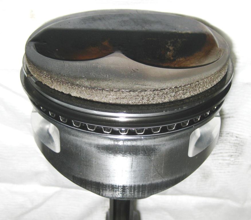

PS. Minulta suli männät (3 kpl) syyksi olen laittanut sen kun poistin öljyn jäähdyttäjän ja koneen käyntilämpötila nousi 80 -> 90 asteseen. Eikä ECU:a säädetty välissä uudelleen. SCR noin 13:1 mutta oli kyllä nokkaakin.
Joo voin myös säätää moottorin jäähdytysveden lämpöä myös ohjaus yksikön kautta.
Detonoinut mäntä, huomaa kuinka vähän on ollut tilaa männän ja kannen välissä kun kannen tasohionta kuvio näkyy männän päällä.
