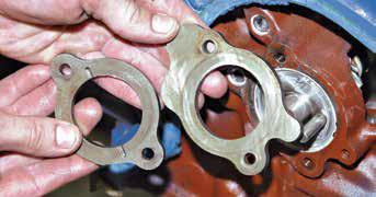

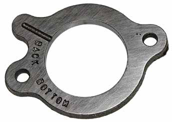

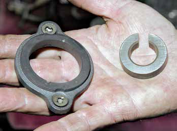

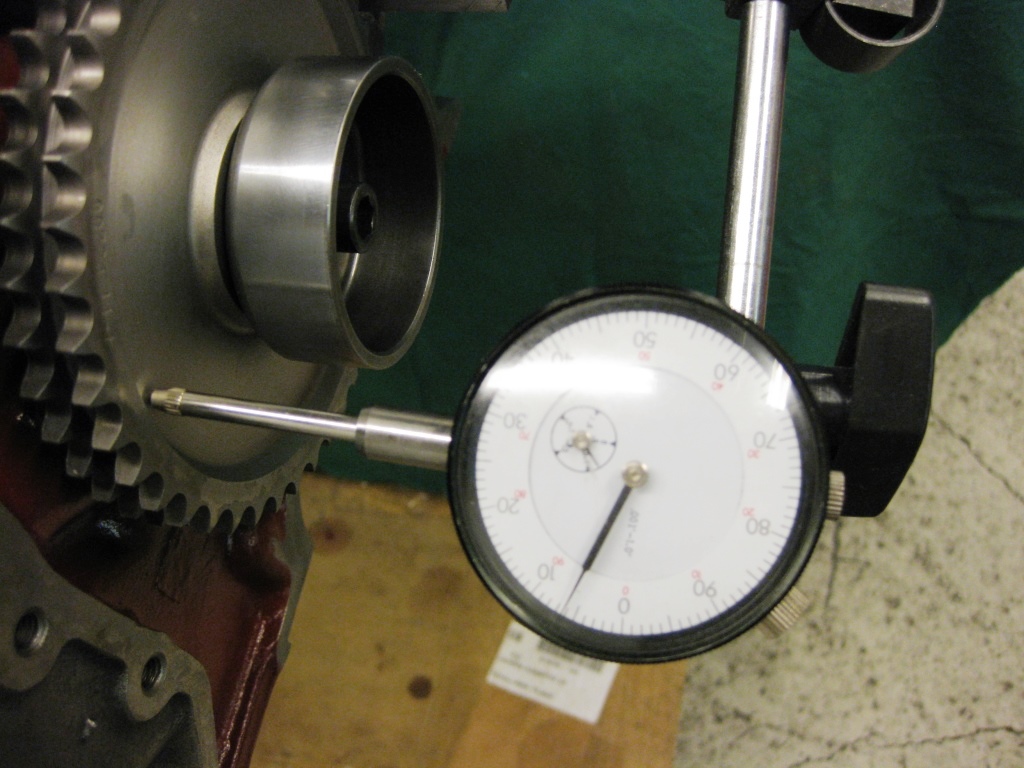

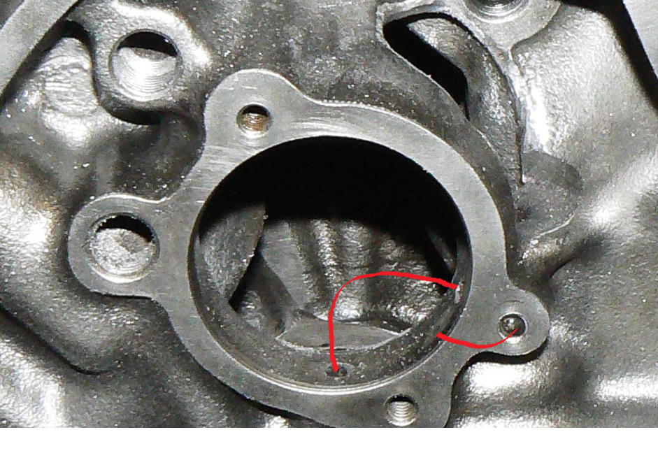

Re: 302 rullajakopään ja bensapumpun epäkeskon sovitusta
Tuossa kuvassa Etummaisen nokkalaakerin voitelu kierto samalla hoituu myös jakopään thrut platen ja ketjun voitelu.
1. onhan ensimmäinen nokka laakeri asennettu oikein niin, että öljy kanavat on auki oikeisiin paikoihin!
2. jos käytetään "uuden" mallista thrust platea niin se on asennettava oikeinpäin niin, että öljykanava on lohkoon päin.
HUOM! Jos kyseessä ns. vanhanmallin lohko (221, 260, 289 vanha 302) niin tarkastakaa, että öljykanava on auki (se on tuo noin 3-4 mm reikä tuossa kuvassa oikealla klo 4 paikkeilla. Uudemmissa lohkoissa kyseinen kanava on auki.
HUOM! noita thrust plateja on kaikkiaan kolmea eri mallia kuvat.
3. nokka-akselin päittäisvälys noin 0.005 - 0.014". Mitataan kun yläratas on asennettuna
Kuvassa päittäisvälyksen mittaus 0.006"

Kiitos Mexico kuvista ja selvityksestä, tosiaan mulla on '79 mallin lohko jossa öljyreikä menee virranjakajalle, eli uudempaa mallia. Mutta jostain syystä tietämättömänä mulla on '66 mallin thrust plate ollut käytössä varmaan yli 10 vuotta. Silti ei ole vaurioita tullut ihme kyllä. Tuumalta on nyt tulossa sitten oikeanmallinen thrust plate joka passaa tuohon lohkoon.

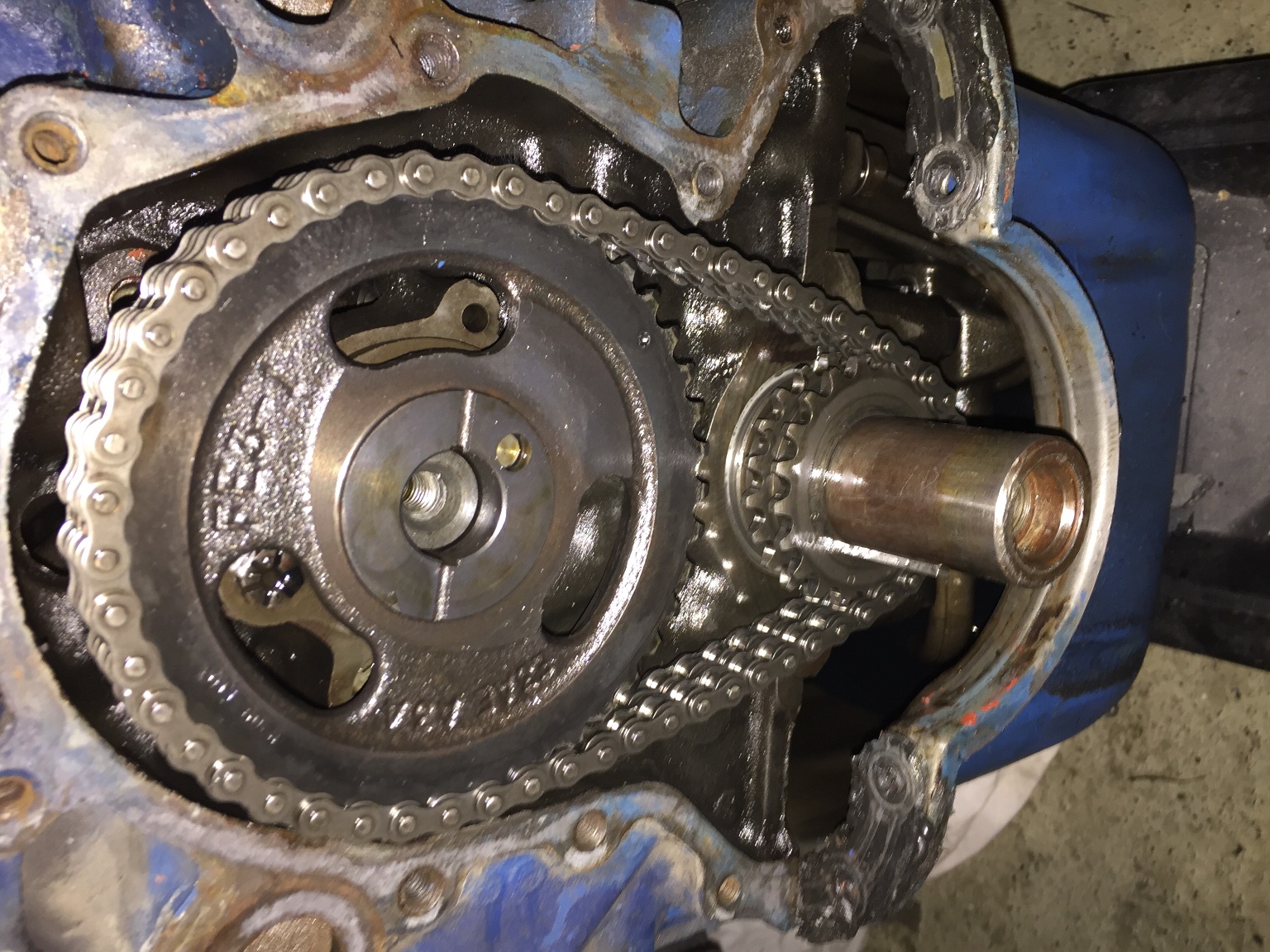

Onkohan normaalia, että tuo yksiosainen epäkesko on syönyt aika paljon metallia bensapumpun käyttöakselista? Vai kuluttaakohan se vain uutuuttaan jonkin verran? Huomasin tämän kun vaihdoin jakopään tiivisteen. Vai kuuluukohan se kulua juuri ollenkaan?
- Viestit: 1687
Ei kyllä pitäisi kulua juuri ollenkaan ainakaan mitä omassa mekaanisessa pumpussa oli jälkiä. Öljyroiskeessahan tuo kontaktipinta on koko ajan. Onko bensapumppu vanha? Jos venttiilit falskaavat pumpun sisällä, niin varsi vatkaa tarpeettoman paljon epäkeskoa vasten.

No voi pahus. Pumppu on muutama vuosi sitten uusittu, mutta lieneekö syynä Made in Taiwan kun tuolla tavalla on kuluttanut
. Niin ja sama pumppuhan oli aiemmin rikkonut kaksiosaisen epäkeskon, siksi vaihdoin yksiosaisen tilalle ja nyt sitten pumpun akseli kuluu.

Suosittelen, että ostat uuden pumpun ja katsot parin ajokuukauden jälkeen miltä pumpun käyttövarsi näyttää. Jos on edelleen poikkeava tilanne, niin sitten on jossain muussa kuin pumpussa tai epäkeskossa vika. Vaihtoehtona on tietysti sähköinen polttoainepumppu, mutta kyllä perus mekaaninen pumppu on toiminut miljoonissa pikkulohkoissa ihan luotettavasti.Tahavo kirjoitti: ↑21 Huhti 2017, 18:20 No voi pahus. Pumppu on muutama vuosi sitten uusittu, mutta lieneekö syynä Made in Taiwan kun tuolla tavalla on kuluttanut. Niin ja sama pumppuhan oli aiemmin rikkonut kaksiosaisen epäkeskon, siksi vaihdoin yksiosaisen tilalle ja nyt sitten pumpun akseli kuluu.
