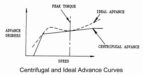

Juuri näin!kaara91 kirjoitti:Mä lähtisin ton sytkän säädössä kylmästi max ennakoita säätäen. Yli 34 asteen ei kannata mennä. 30-36asteen max ennakoilla löytyy parhaat tehot tapauksesta riippuen. Strobolla säädät maximi ennakon esim. 34 asteeseen. Se pitäis saavuttaa ennen 4000 1/min. Perusennakko pitäisi noiden maximien mukaan olla silloin 10-15 asteen korvilla. Alipainesäädin pois kytkettynä molemmissa säädöissä.
Voipi olla, että jakaja antaa enemmän keskipakoennakkoa kuin tarvitset ja ennakkokäyrä on liian hidas.
HUOM! säätö juuri kuvatun mukainen. Ensin max. ennakko kohdalleen ja sitten tyhjäkäynti ennakon toteaminen.
Rautakansilla max enakko voi olla noin 35 +/- 2 astetta, alsakansilla 30 +/- 2 astetta.
Sinun tapauksessa niin kuin monissa muissakin jakajan keskipakoennakon suuruus saisi olla noin 20 - 25 astetta jolloin tyhjäkäynti ennakko asettuu noin 10-15 asteen tasolle.
HUOM! max. ennakko määräävä tekijä!
http://www.s262612653.websitehome.co.uk ... timing.htm
Paki kuvaa ennakokäyristä.

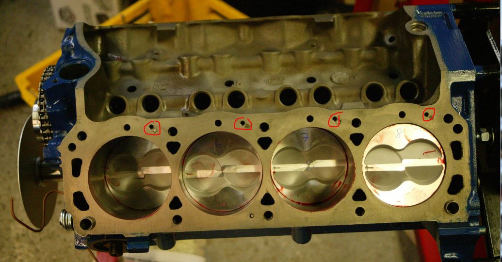

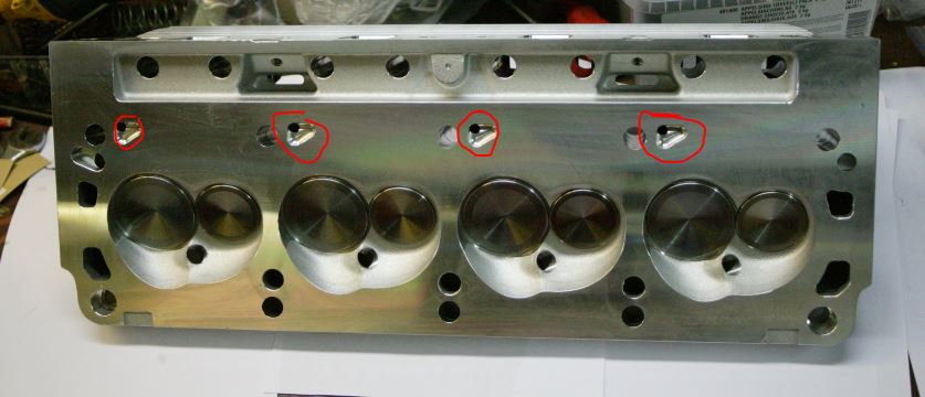

Kannentiivisteet on varmasti oikein päin? Eli tiivisteen nurkka näkyy lohkon etupuolelta?
Entä höyryreiät? En tiedä miten tuossa sinun lohkossa/kansissa on reiät, mutta omassa -68 302 lohkossa C80E 6015A piti Edelbrock e-Street-kansia varten porata lohkoon lisäreiät (myöhemmissä lohkoissa nuo on jo tuossa kohdassa, mutta vanhoissa on vain tuo keskellä ylhäällä joka sylinterin kohdalla).
Muuten tuonne olisi jäänyt mahdolllisesti ilmatasku vesitilaan sylintereiden yläpäähän, juuri sinne missä jäähdytystä tarvitaan.

Jos se tekee painetta syyläriin, niin lohko tai kansi/kannet halki. Otahan kuvat kansipahveista ja heitä tänne.

Löytyikö kansista vikaa? Minä melkein veikkaan että kannentiivarissa on ollut alkava vika. Tuo ylempi kuva lohkon tiivistyspinnan puolelta ja alempi pahvi kahden vasemman puoleisimman pytyn välissä oleva isompi vesireikä näyttää levinneen aika isolle alueelle. Se ei tarvitse kaksista vuotoa kun syylärissä pulputtaa. Hanki ne kannet painetestiin. Vaihtoehtoisesti uudet alukannet ovat jo aikalailla passelin hintaisia ja ovat UUDET UUSILLA osilla kasattu. Emmäätiiä, toivottavasti vika paikallistuu. Jos painetta tulee niin onko paljoa vaihtoehtoja, kuin lohkossa halkema, kannessa halkeama tai kannentiivisteessä feelua?pete66 kirjoitti:Käytin tänään koneistamolla noita 58cc kansia kun niissä oli pakovenat aikas syvällä, ajattelin että niihin vois koneistaa reiät vähän isommille venttiileille mutta eipä onnistunut ainakaan tuolla Vantaan Moottorikoneistamossa oli kuulemma niin syvälle menneet ne edelliset. Toki olisi onnistunut jos olisi laitattanut uudet lyijytöntä kestävät seetit pelkälle pakopuolelle niin kustannus olisi ollut 350€. Onko kellään sopivasti 54 tai 58cc kansia tarpeettomana sopuhintaan? Vai pitääkö laittaa vanhat c80e kannet takaisin paikalleen ja ajella niillä kesä loppuun.
