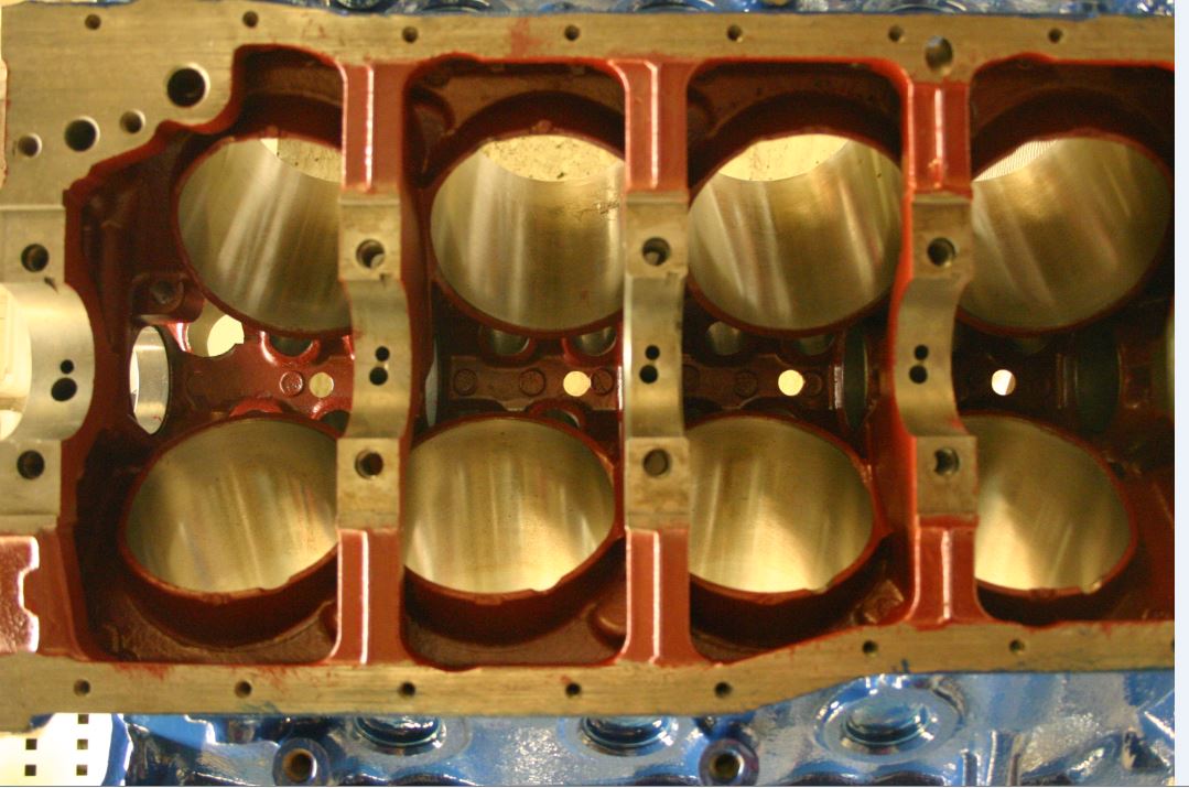

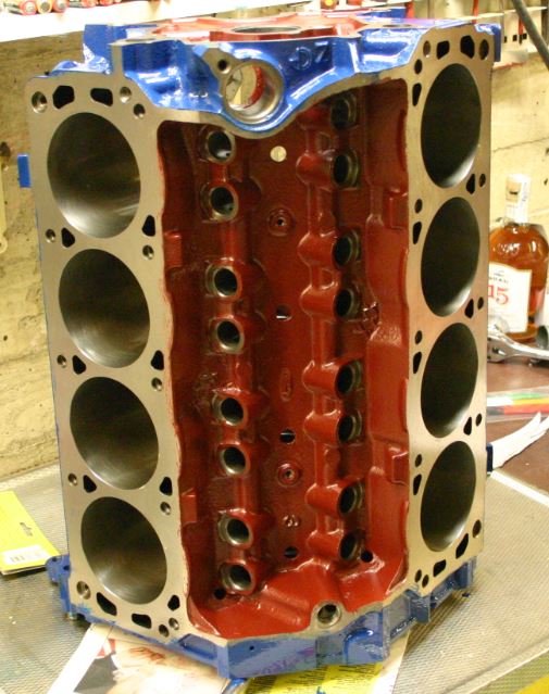

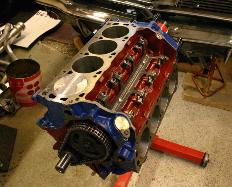

4 päivää on maalailtu Glyptalilla lohkoa ja tänään viimeiset valujäljet peilin kanssa onteloista piiloon. Runkopukit tuli myös maalailtua. Miranol ulkopintaan. Glyptal-maalaus ei ollutkaan niin helppo juttu. Nostajalaakso on helppo maalailla, mutta lohkon sisäpuolelle ei tahdo mahtua mitkään penselit ja sudit. Piti hakea muutama askartelusivellin ja katkoa ne tumpeiksi. Kädetkin pitäisi olla 3-vuotiaan lapsen, jotta mahtuisi maalailemaan.
Maali saa kuivua nyt viikon verran ja sitten lohkon kanavien loppupuhdistus ja kasaamisen aloittelu.
Nyt näyttää ja kuulostaa hyvältä.
Jatka samaan malliin älä pidä kiirettä.

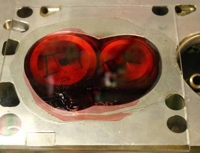

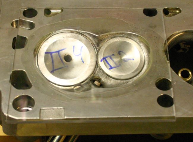

Kansien palotilat mitattu.
Porttarin vinkistä käytin ATF-öljyä. 10ml ruisku täyttöön ja 100ml tyhjennykseen.
Vaseliinihuntu venttiilien tiivistepintaan + pleksin ja kannen väliin.
Yksi palotila ei meinannut millään täyttyä, mutta 40 ml jälkeen hoksasin sytytystulpan jääneen edelliseen palotilaan (pöytä tumma, niin ei heti hoksannut öljyn vuotamista saman tien ulos) :)
Kannet numeroitu, joten tiedossa sylinteritkin:
1 61
2 61,5
3 60
4 60,5
5 59,5
6 60
7 60,5
8 60,5
Kansista lähtee oikaisussa vielä siivu - näillä tilavuuksilla staattinen puristus vaihtelee välillä 9,70-9,87.

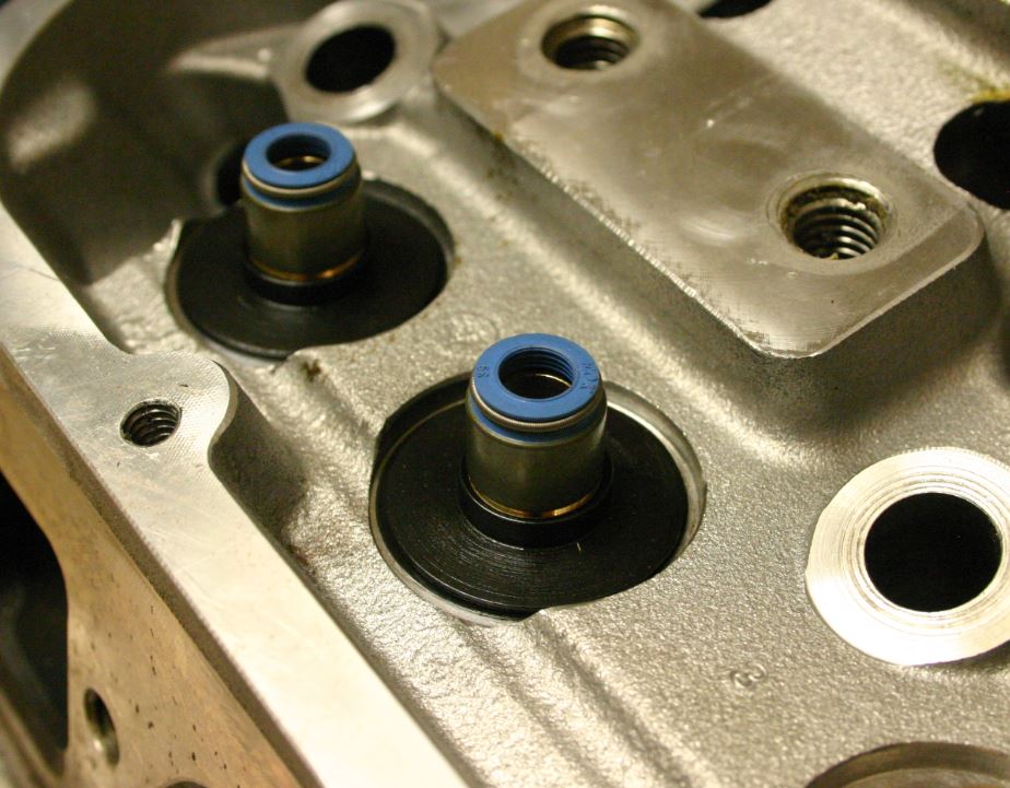

Venttiiliohjureiden yläpään työstöön hankittu terä ja ajeltu 0.530" kokoiseksi. Vanhat ohjurikumit olivat sen verran isot, että eivät mahtuneet tuplajousten pienemmän jousen sisäpuolelle.
Työkalun käytöä ei edes oikein huomaa ohjurin päästä (ajoi vain millin osia tuosta karhennuksesta), nyt compin 518-16 Viton kumit mahtuvat ok.
Osa Vitoneista menee ihan kevyesti painamalla paikoilleen (ahtaampia ei paineltu pohjaan saakka) ja eivät pysy kyllä ilman jotain kiinnitystä.
Milläköhän tuo kannattaa kiinnittää tuohon ohjurin yläpäähän? Jotain epoksia, liimaa kierrelukitetta tms? Painamallahan tuo on kiinnitettäväksi tarkoitettu - pitäisi vaan olla ahtaampi sovitus.
Viestit: 1687
kaara91 kirjoitti:Ei kannata epokseilla. Teet mellapellistä holkin ja lyöt paikalleen
Jep, eipä tuota itse hoksannut. Selkeä ratkaisu, kiitos :)
Vitoneissa on ihan metalliholkki tuo alaosa, kumia vain tuossa yläosassa.

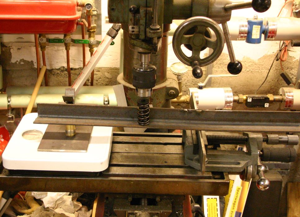

Jousipainemittaukset tehty.
En jaksanut kahta vaakaa alkaa virittelemään ja tein tämmöisen puolivaaituspaketin:
Olisi pitänyt laittaa jousi puoliväliin, niin ei olisi tarvinnut taulukkolaskennalla laskeskella.
Jouset ovat TFS-16306-16
Datalehden mukaan:
Installed Height (in) 1.800 in.
Seat Pressure at Installed Height (lbs) 150 lbs.
Open Height (in) 1.200 in.
Open Pressure (lbs) 420 lbs.
Mittasin korkeuden venttiilin ja retainerin kanssa (+ aluslevy kannessa) ja oli 45 mm venttiili kiinni ja max nostolla 0.542" tai 0.563" (TFS-51403002) 31 mm
1.800"=46 mm
1,200"=30,5 mm
Aika hyvin sattuu datalehden alueelle nostomitat.
Mitattu kaikki 16 jousipakettia (eroa jousipaineissa keskenään max 15% venttiili kiinni ja 7% max nostolla, molemmissa noin 30 lbs).
Mittaus suoritettu katsomalla mitalla, että jousi puristuu oikeaan pituuteen, heittoa ehkä 0,5mm. Jousen ilmoitetulla 448 lbs./in. tarkoittaa käytännössä ±9 lbs heittoja eri mittausten välillä.
Venttiili kiinni-paine 183 lbs (keskiarvo mittauksista)
max nostolla 441 lbs (keskiarvo mittauksista)
jousivakio mittausten mukaan 477 lbs/in ja valmistajan 448 lbs/in
Kaikki mitatut lukemat ovat hieman suuremmat kuin valmistajan ilmoittamat. Jouset ovat uudet ja olisiko nuo valmistajan ilmoittamat tiedot sellaiset, joihin jouset asettuvat alkukäytön jälkeen? Anopin vaakakaan ei ole varmaan ihan Mikesin viime aikoina kalibroima :)
Aika isoja voimia nuo on, kun max nostolla voima 200 kg ja venttiiliä kiinnikin pitää 80 kg.

Kannet viety perjantaina plaanattaviksi ja kasattaviksi. Katsottiin noita venttiilinvarren tiivistekumeja ja laitetaan kiinni laakerilukitteella. Kaikki muut ohjurit ovat Porttarin mielestä ihan riittävän jämptejä muutenkin. Hankin kyllä 0.05 mm:n mellapeltiä, mutta jätetään laittamatta.
Koneen loppukasaus aloiteltu eilen.
Öljykanavien tulpat kiinnitetty ja nokan takapään lohkotulppa kopsuteltu kiinni. Samoilla aineilla laitoin mitä vanhankin lohkon paitsi vesitulppiinkin laitoin nyt Loctiteä.

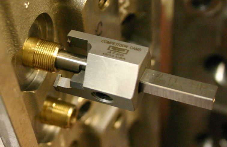

Nokka laitettu ensimmäisenä lohkoon:

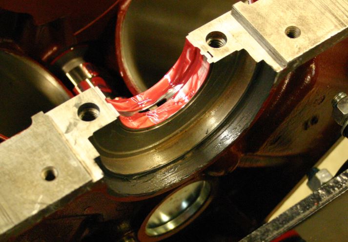

Kampiakselin takapään stefan ja lohkon välinen tiiveys varmistettu silikonihunnulla.

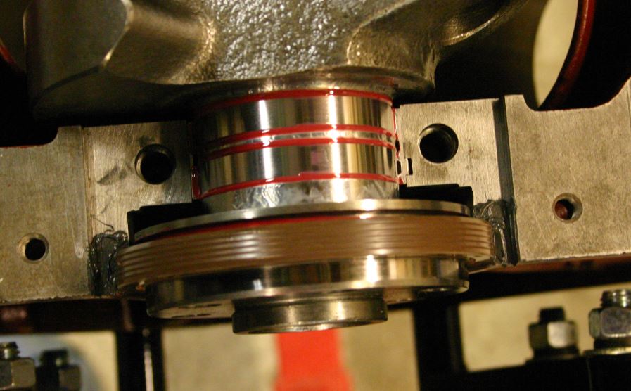

Pari tippaa silikonia lohkon ja pukin väliin:
Kampiakseli pyörii kevyesti ja päittäisvälys sama 0,10 mm mikä tuli jo esikasauksessakin mitattua.
Nostajat ja hämähäkki kiinnitetty. 1. mäntä ilman renkaita odottelemaan nokan ajoitusten varmistusmittausta.
