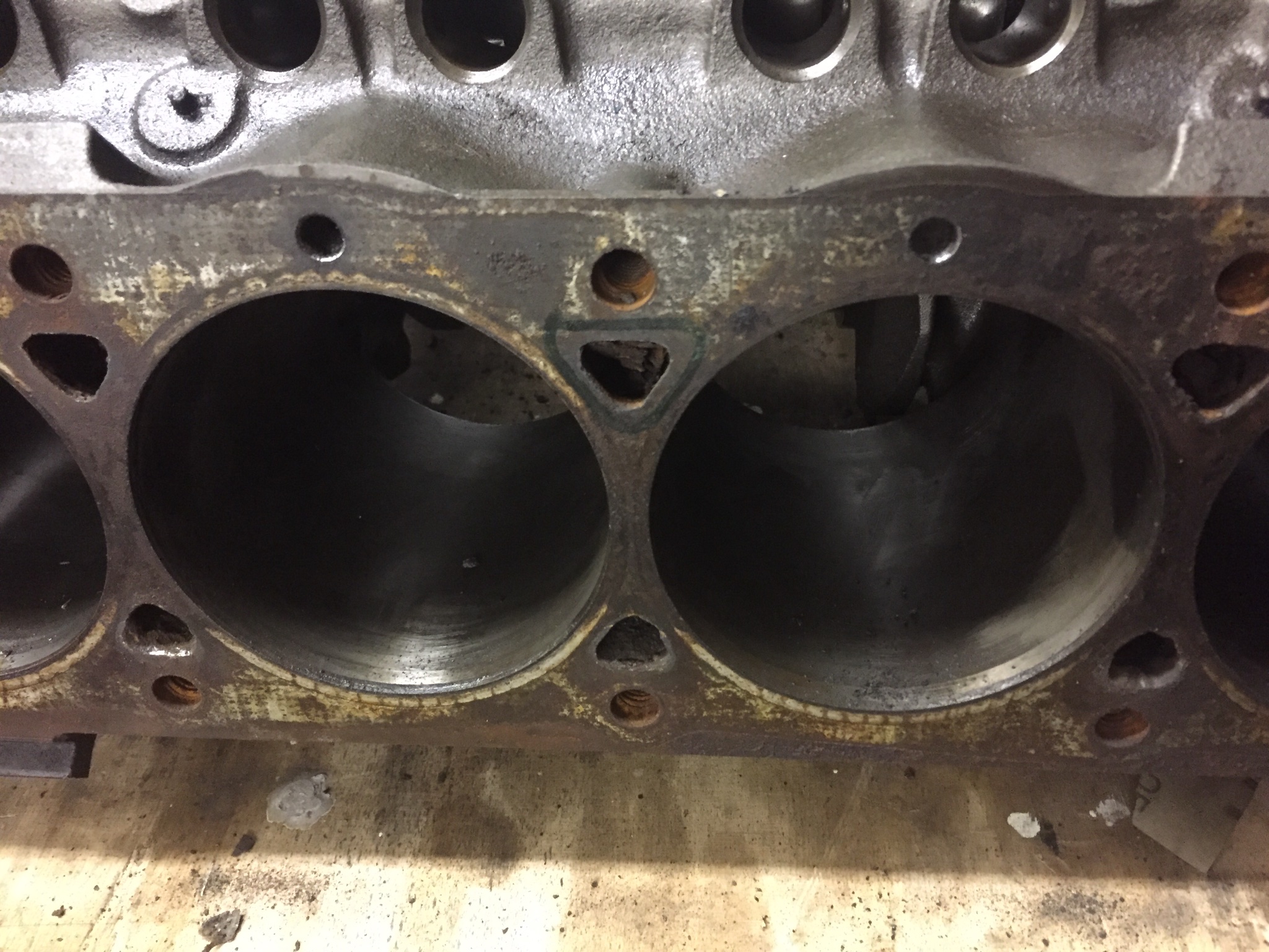

Hola. Lainaan topiccia: Jos laitan pikkupalotilaiset 289 kannet 302 lohkoon niin kannattaako noihin kansiin porata myös noi reiät. Tässä tapauksessa ainakin lohkossa on kanava siinä missä kohtaa kannessa ei ole.
kaara91 kirjoitti: ↑16 Kesä 2013, 19:21 Samaa olen ihmetellyt Ford racing lohkon kanssa, jossa on X poratut kanavat pyttyjen välissä. Ainakin TFS 185 CNC kansista puuttuu toiselta puolelta vastaavat reiät. Porasin 20 asteen kulmassa vastaavat reiät kanteen, jolloin toisen X kanavan kautta virtaa myös vesi kanteen. Kannentiivistehän muodostaa kuristuksen lohkosta tulevalle vedelle ja tällöin reikien paikalla ja koolla saadaan muuteltua virtauksia lohkon ja kannen eri osissa.

Kävin tarkistamassa. Mun lohkossa vesikanavat on kuten tossa keskimmäisessä. Tämä laahurinokalla oleva lohko.
Noi 289 kannet vesikanavien osalta on enemmän tuon alimman kuvan mukaiset.

Tulikohan kuva. Siinä rengastettu reikä jolle ei kansissa reikää ole. Kansia en jaksanut kaivaa kyynärkepein esiin. Ns banaaniaukolle on reikä lohkossa

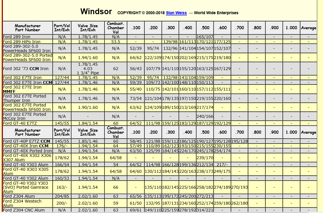

Tuolta voi myös tarkastella sylinterin kansien virtauksia, melko kattava luettelo. Hyvänä asiana se, että on monien eri tahojen mittauksia sekä suoraan laatikosta, että eri portauksien tuloksia.
http://users.erols.com/srweiss/tablehdc.htm#Ford
Tuossa leikattu kuva ko. sivulta.
