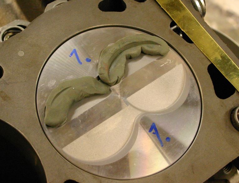

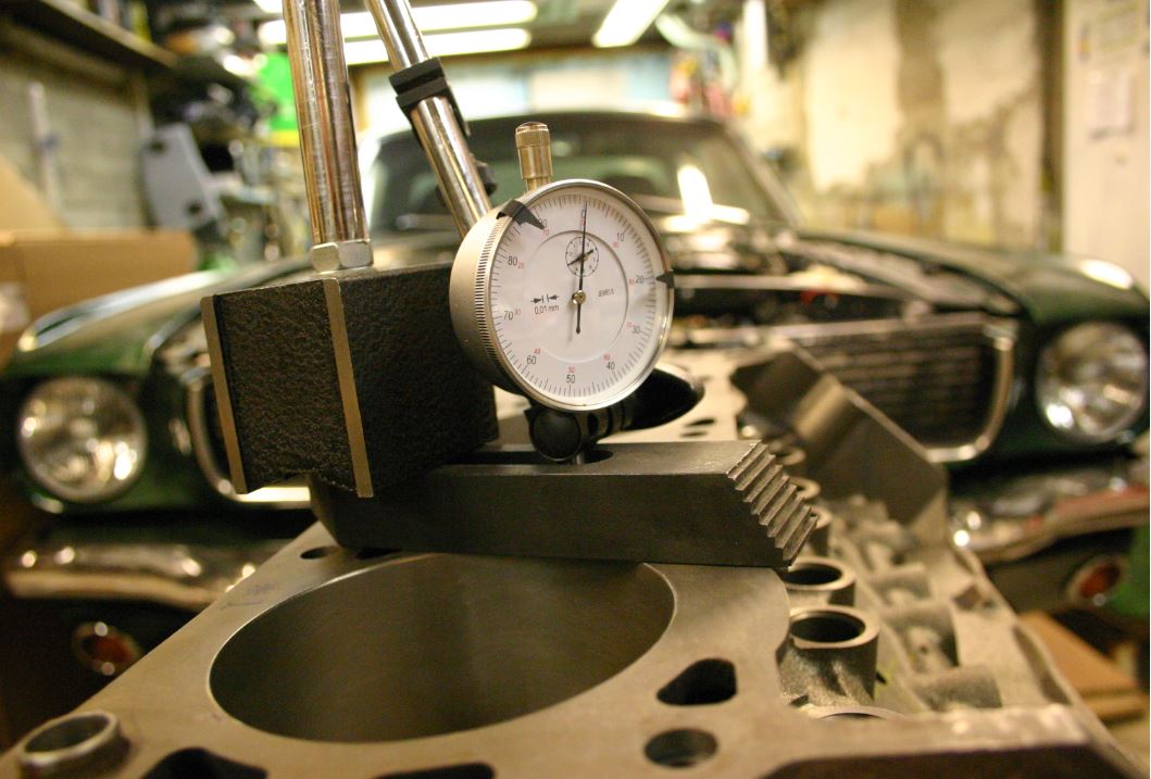

Kokeiltu mäntiä nyt aika monella kombinaatiolla eri sylintereihin ja lopulliset mitat ovat:
sylinteri/reiässä mm
1 0,49
2 0,45
3 0,47
4 0,46
5 0,41
6 0,40
7 0,40
8 0,37
Rakentelin tallissa olevista tarvikkeista tämänmallisen mittaussysteemin:
Mittausten toiston sai 1/100 alueelle kun tähtäili mittakärkeä ensin männässä keskilinjalla sellaiseen kohtaan, että keikutus ei vaikuttanut tulokseen.
Koneistamolle ohje olisi mittausten mukaan sitten 0,50 toisesta dekistä ja 0,40 toisesta.

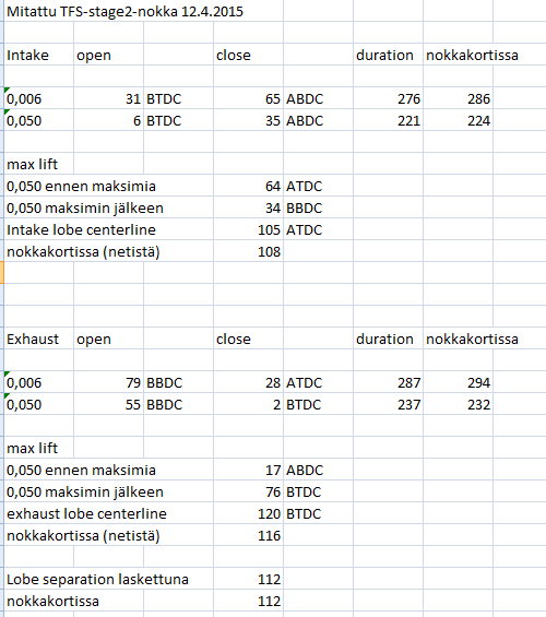

Nokan ajoitukset mitattu ja melko samoja tuloksia sain nokkakorttiin verrattuna.
Nokka on TFS-51403002

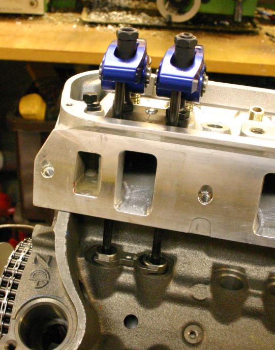

Työntötankojen pituudet mitattu.
Käytössä Comp Cams 7701 mittatanko.
Kansien ja lohkon välissä 0,5mm messinkiluiskat, joten tuleva 0,5mm:n luokkaa oleva dekkien lasku + 1 mm:n kannentiiviste mittauksissa huomioitu.
Mittatanko 12 kierrosta auki, ja jälki venttiilien päässä (testattu sylinterit 1, 4, 5 ja 8 ja kaikissa vastaava jälki) oheisen kuvan mukainen:
Testijouset olivat hennot ja nostajien jousi ei painunut mittauksissa. Voimat olivat niin pieniä, että jäljen sai tussipeittoon vain liikuttelemalla eri noston kohdissa sivuttain keinun kärkeä.
Mittatanko auki 12 kierrosta = 5,800"+12*0,050"=6,400"
Hydraulisiin nostajiin tulee asennusvaiheessa 0,050" preloadia, eli tilaan 6,450" pituiset työntötangot.

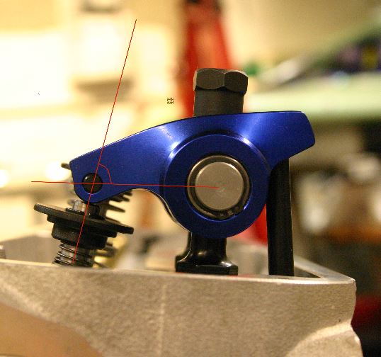

Geometria keinuissa menee sunnilleen "mid lift" mukaan. Molemmat merkityt kulmat ovat noin 80 astetta (kuvat nostoilla 0 ja max):
Jesel käyttää "low pivot" geometriaa (täällä, otsikolla "Rocker geometry") ja tuo olisi tietysti ollut mielenkiintoinen toteuttaa. Geometriamuutos vaatisi työntötangon pituuden muokkausta.

Kommenttien perusteella työntötangoiksi tuli Comp Cams 7619-16, pituus 6.400" preloadiksi tähdätään 0.020"
Tangot passelin pituiset:

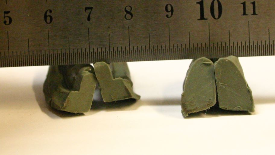

Muovailuvahapuristuksen jäljet (piti hiukan avustaa keinua kädellä, koska nostajien jouset antoivat jo periksi vahaa puristettaessa):
Ja mittauksen perusteella ei pitäisi tulla ongelmia:

Olethan varmaan ottanut huomioon, että kansista lähtee pienet siivut oikaisussa pois? En nyt kovin tarkkaan lukenut kaikkea edellä, mutta kansinahkat olivat tönärien mitoituksessa mukana.
