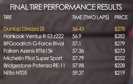

Hot Rod lehti ja TireRack testasivat renkaita ProTouring auton alla Slalom tyyppisellä radalla.
Linkki, (jossa ei paljon nähtävää):
Kuvassa tulokset, joihin näissä pitää tietysti suhtautua varauksella. Ammatti testi ajaja vetää Niket jalassa... NT-05 yllättävän kaukana takana, mutta toisaalta taitaa olla vanhemasta päästä designiltaan. Kolmen kärki erottuu melko selkeästi.

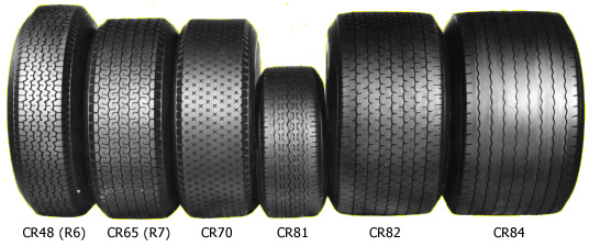

Dunlop M Section CR65 Tyre, tulaisia tuli hankittua 5.50- 6.00 x 15, eli pari sarjaa (tosin vähän käytettyjä.
Renkaat ei ehkä ole parhaat kerhokäyttöön mutta kokeilaan myös noita historic renkaita.

Kokeilkaa vaikka Dunlopin CR 82:sta
Löytyy hylystä, koko leveys 445 mm
530/1600-15
http://www.demon-tweeks.co.uk/motorspor ... -cr82-tyre
Vaan taitaa tulla jarrujen kanssa ongelma.
530/1600-15

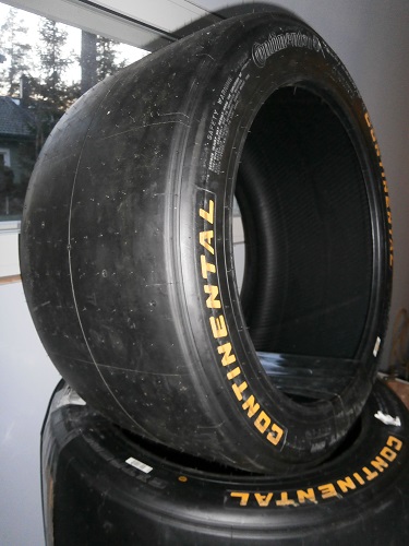

Tällaiset 305/660 18tilasin vauhdin takaamiseksi Natikoissa. Tulee Nitto NT-01 275/40 18 tilalle. Kyllähän kierrosajat radalla paranee huomattavasti aina kun lisätään rengasleveyttä. Todistetusti ainakin Mustangien kohdalla 345 leveyteen asti edessä ja takana (FOX ja s197). Edellyttää tietysti vastaavaa kehitystä koko muun alustan osalta. Slickseissähän on valittavissa eri seoksia jotka taas vaikuttaa lämpenemiseen ja kierroskestoon.
NT-01 tw=100, Rival=200 ja NT05=200. Oma veikkaus on että NT-01 pieksisi vielä Rivalin ihan vaan pehmeämmän seoksensa vuoksi
Taitaa tulla Rivalit kesärenkaiksi niin pääsee testaamaan jossakin vaiheessa.
On muuten melkoisen huvittava valinta Shelbyltä asentaa Shelby 1000 malliin 9" leveät vanteet eteen, tehon ollessa yli 900 hp. Noillehan kun optimaalisesti mahtuu 255 leveys, vaikka kyseinen laite tarvitsisi ehdottomasti kolmosella alkavat nakit..
