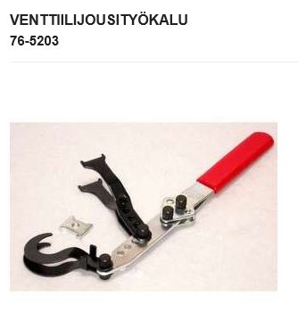

Motonetista saa tuommoista:ak72 kirjoitti:millä wärkillä saa venajousen vaihdettua löysään tönärin pituuden tarkistusta varten?
- ak72
- Viestit: 684
- Paikkakunta: Raahe
Re: Pushrod Length
No voe hemmetti tuohan ois ollu. Ehin jo aiemmin ostaa semmosen joka vaatii kansien irrotuksen.starsky kirjoitti:Motonetista saa tuommoista:ak72 kirjoitti:millä wärkillä saa venajousen vaihdettua löysään tönärin pituuden tarkistusta varten?
Omituisen näkönen tuo mutta varmaan toimiva.

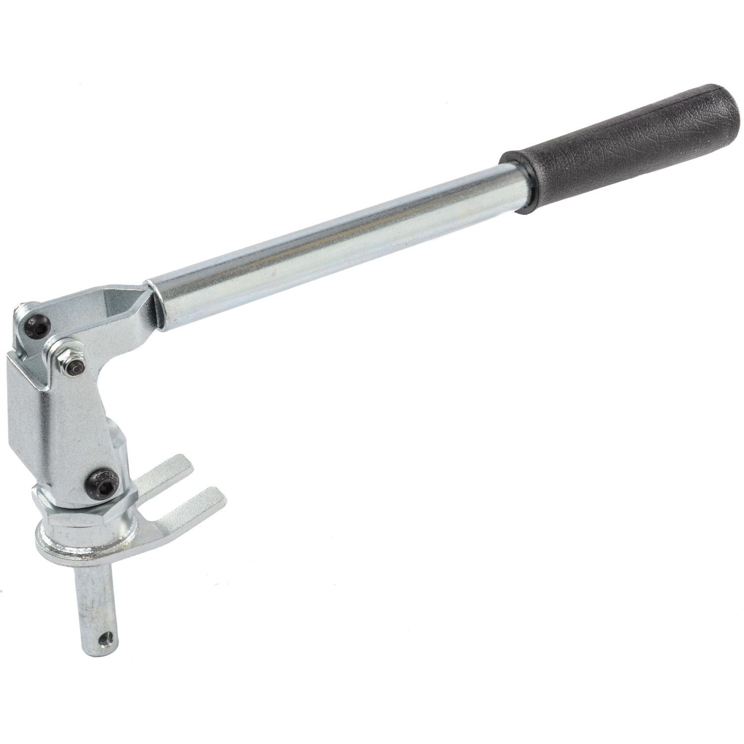

Työntötankojen pituuden mittaamiseksi ei tarvitse vaihtaa löysempiä jousia.
Jos kuitenkin jostain syystä jouset pitää irrottaa / vaihtaa niin, ettei kansia tarvitse irrottaa. Hyvä työkalu on tuollainen:
Stud Mounted Valve Spring Compressor Tool
•Cylinder Head On
•Stud Mount
•For 3/8" & 7/16" Rocker Studs
Hinta huimat noin $45
HUOM.
Kun oikein toimii jousien irrotuksessa / vaihdossa / venttiilivarren tiivisteiden vaihdossa, ei tarvitse sylinteriin painetta eikä mitään myöskään tarvitse työntää tulpanreiästä sylinteriin, riittää kun mäntä on yläkuolokohdassa niin venttiili ei pääse tippumaan sylinteriin. Joo pitää olla huolellinen. Helppoa kun on oikeat työkalut.

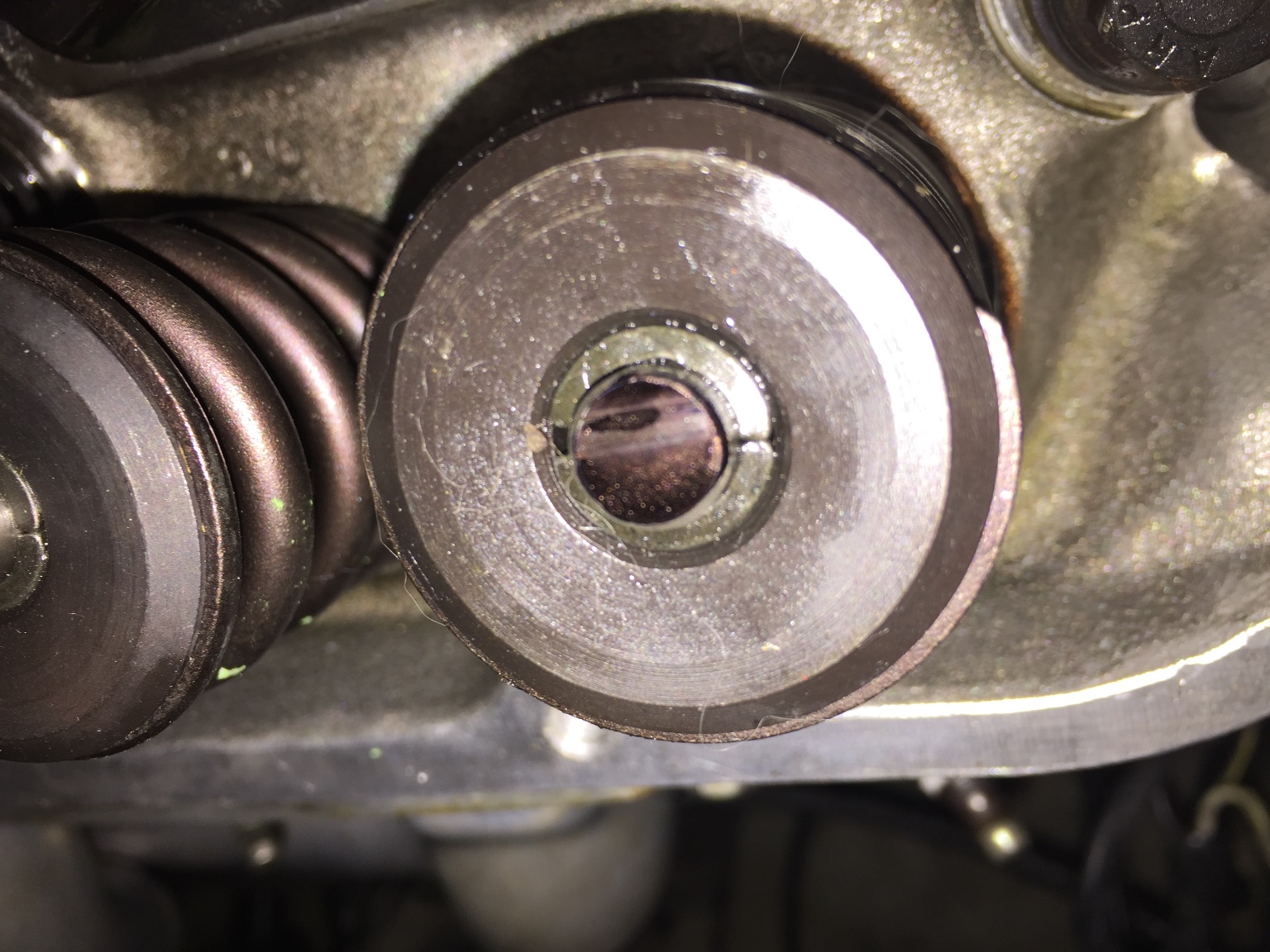

Alkaa kohta olemaan motti kasassa. Tein tönärimittauksia vaikkakin vähän väärillä metodeilla mutta kuitenkin. Tönäri paikallaan ja keinu kirrattu sormilla niin että just tönäri pyörii. Hydr rullanostaja tyhjä öljystä ja pyörittäen mottia pari rundia käsin. Tulos kuvassa. Voisiko olettaa että oikea kohta "hakeutuu" kunhan öljynpaineet koneessa ekan kerran ja nostaja täyttyy öljystä?
- Viestit: 1687
Re: Pushrod Length
Hydraulinen nostaja antaa kyllä melkoisesti periksi ilman öljynpainetta ja tuohon kuvioon ei voi siinä mielessä luottaa. Sinähän mittailit työntötankojen pituudet esikasauksessa, joten eiköhän kosketuskohta ole ajon aikana ok.
