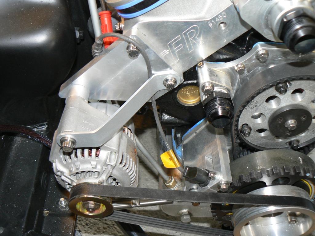

Aloin turaamaan laturille tellinkiä, ja sain paikan jyvälle. Toi etutuki tulee 10mm kamasta, et saa laturin alemmalle korvakkeelle tehtyä kierteen. Asentoanturille tulee pidike samaan nikaleeseen, ellen sitten laita toiselle puolelle.
Kuva Kuva Kuva
Enempi tarinantynkää täällä
Re: Musseprojekti, GT -88
Näyttää hieman monimutkaiselta, sory.
Minä toteutin tuon laturin kiinnikkeen kuvan mukaisesti. Tuota sovitepalaa tietenkin voisi hieman keventää. Hyvin on kyydissä kestänyt noissa ratakisoissakin.
