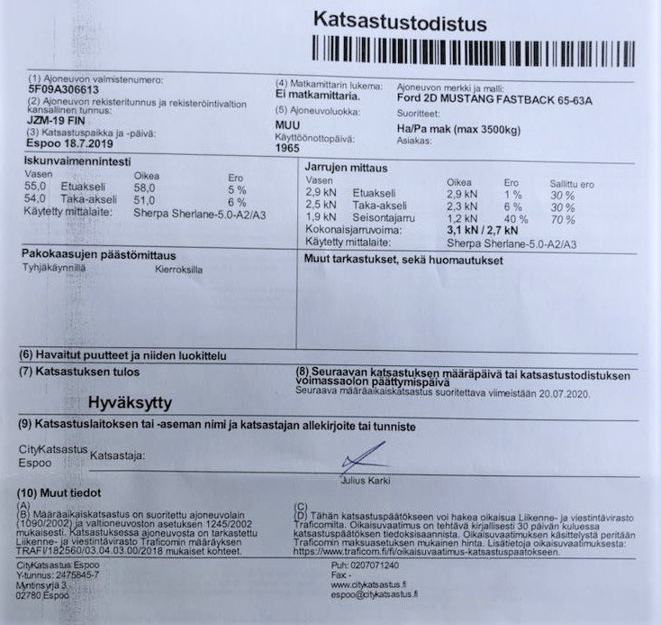

Tarkastakaa, että vipu systeemi on asennettu oikein!
Kuvassa viime katsastuksen tulokset. Huomaatte, että käsijarru toimii eikä vaadi ylimääräistä voimistelua.
