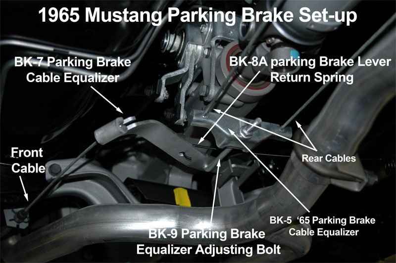

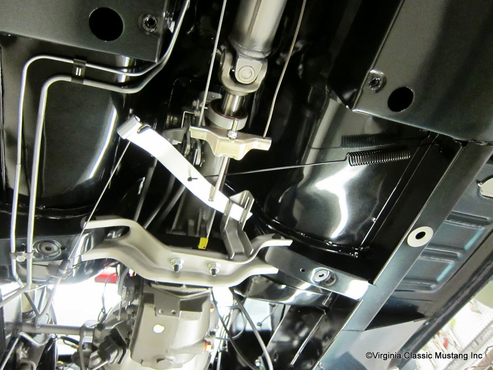

Re: Symbolinen käsijarru
-66 vm automaatin käsijarrua ei saatu millään pitämään ja katsastusasema toisella yrittämällä päästi armosta läpi. Sanoi, että kun tuossa automaatissa on tuo P-asento, niin olkoon. Nyt on kaksi vuotta aikaa laittaa jarru kuntoon. Aikani ihmeteltyä huomasin, että jossain vaiheessa on alla vivussa jousi ja renkaille vaijeria kiskova tanko vaihtaneet paikkaa. Jousi pitää olla lähempänä kahvalta tulevaa vaijeria ja tanko taas nivelkohtaa. Nyt pitää
KariO
Mustang 66, HD 2018, Sertao 2014
Tarkastakaa, että vipu systeemi on asennettu oikein!
