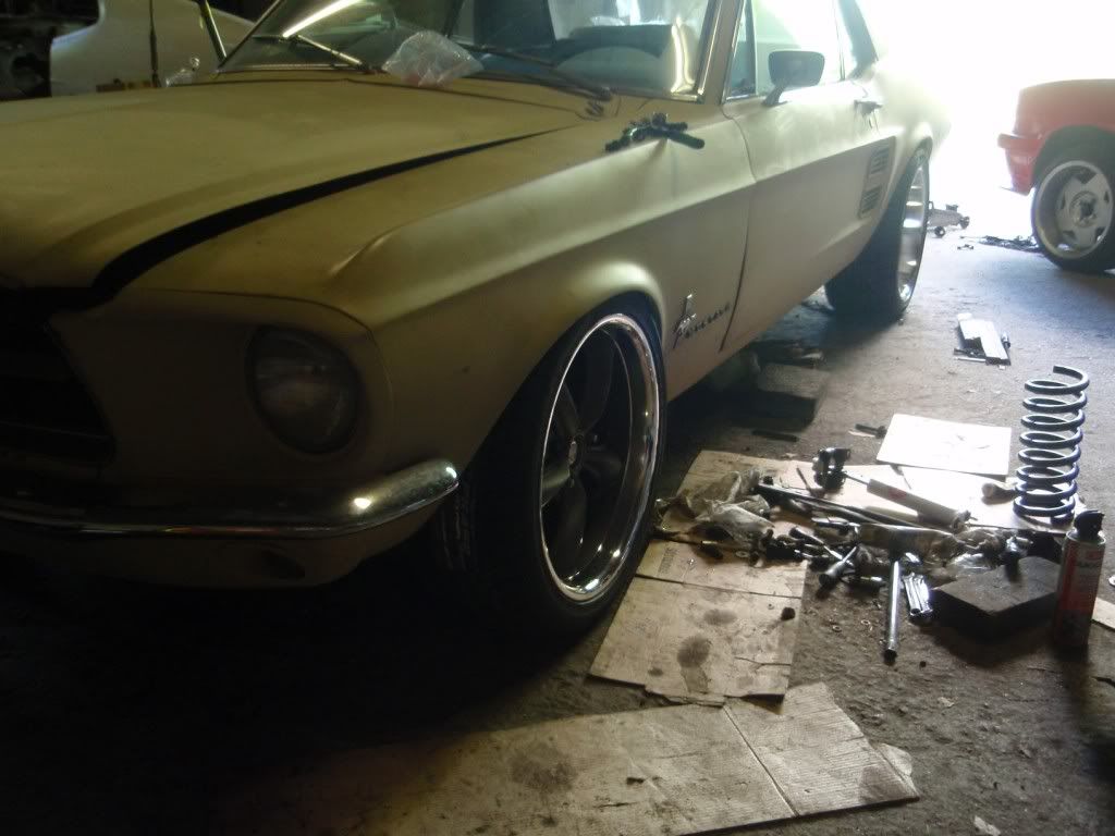

302TT kirjoitti: Makuasioita. Minusta 18" näyttää just hyvältä -67:n alla
Laita kuvia jos on!
JXA-26
Viestit: 2550
Auto: Mustang -67 HT
F350 duel.
Paikkakunta: Hirsilä City
Re: 17" Bullitt vanteet 66 HT:hen?
Viesti Kirjoittaja JXA-26 »
xstang kirjoitti:
Laita kuvia jos on!
----> http://www.mustangclub.fi/board/viewtop ... =33&t=7970
Jollet pääse jäsenosioon, niin ---> http://www.mustangclub.fi/board/viewtop ... =25&t=1120

302TT
Viestit: 554
Viesti Kirjoittaja 302TT »
xstang kirjoitti:
Nyt en ymmärrä... :shock: :shock:
Helpotetaan :D

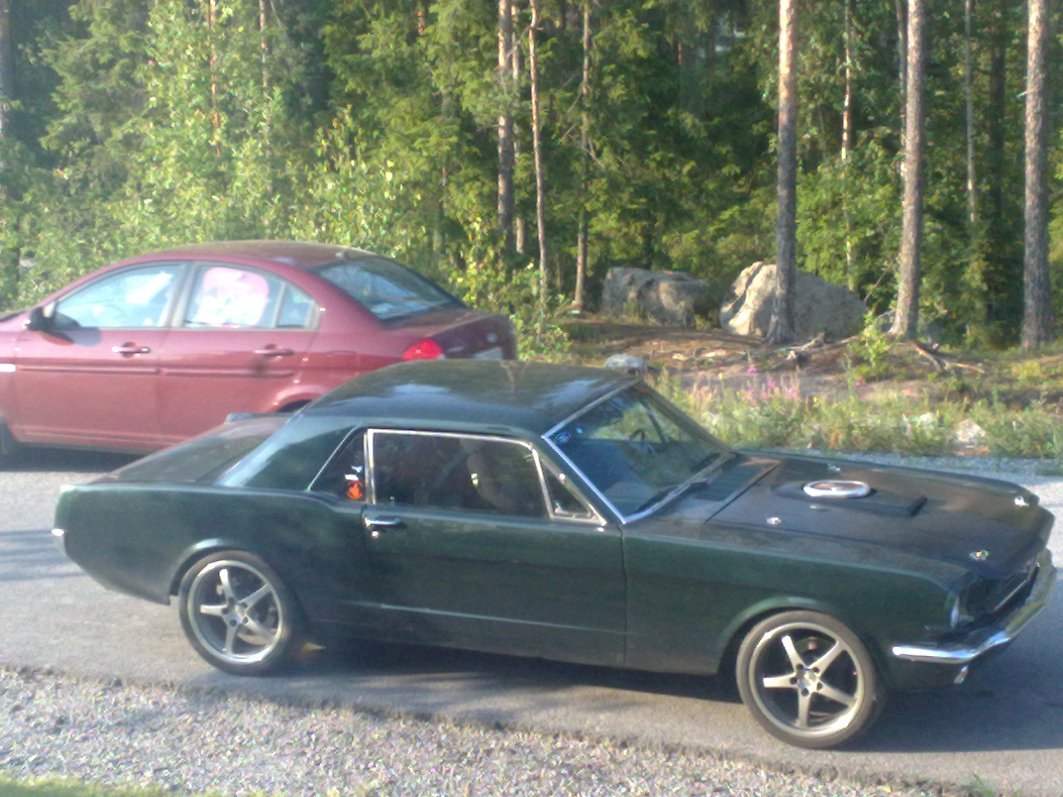

Mach1 -71
Viestit: 2113
Tässä 18" vanteet earlyssä myös. Valmistaja koenig SN95:n tarkoitetut.8,5"x18", renkaat 225/40-18. Toiset tykkää, toiset ei 8) Näitä ei muuten taida mistän enään löytää? Maximum motorsport ei ainakaan enään myy.
