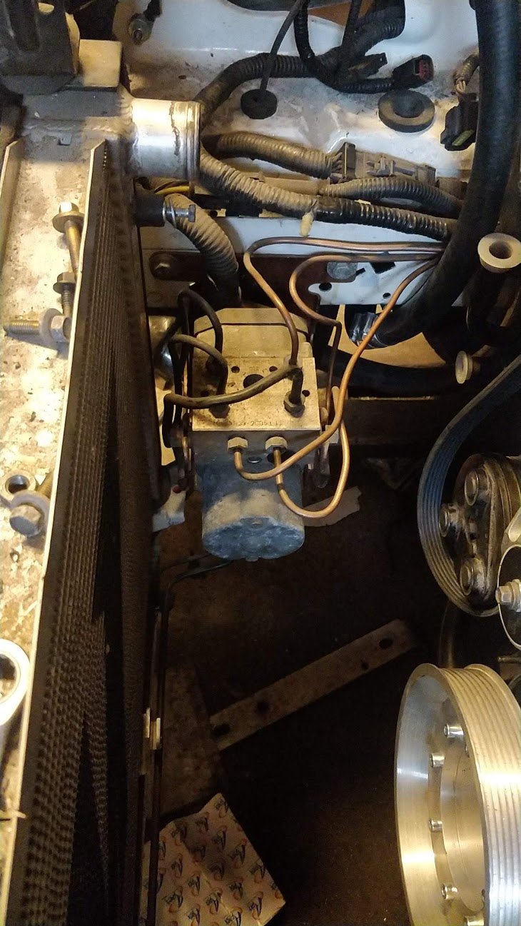

Bosch on sen abs:n tehnyt. Löytyy oikealta koneen edestä syyläriin takana.

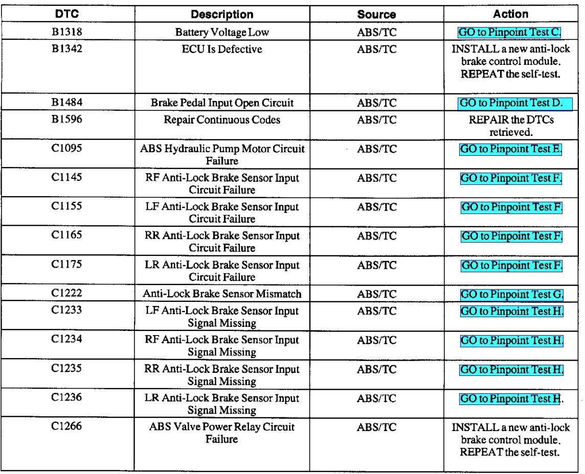

En usko että johtuu Forscanista, voi olla että on useampia päällekkäisiä vikoja joka hankaloittaa. ABS:n koodi on tehtaan manuaalissa ihan yksiselitteinen. Jos ohjainlaite on rikki, se ei sen takia anna muita koodeja. Tuossa ABS:n koodit

Koko keksintö vaan irti. Ilmaus on melko vaativa juttu. Ohjainlaite pitäisi saada ilmaustilaan, ja Forscan sekä Launch ei siihen pystynyt. Ilmasin pojan kanssa Launchilla pakkokäyttäen solenoideja että sai ilman pois. Ton ikäisiä Musseja on ruotsissa purettu, katso bildelsbasen.se

Noista kuvista muuten näkee senkin kuinka boxi on kiinni.
