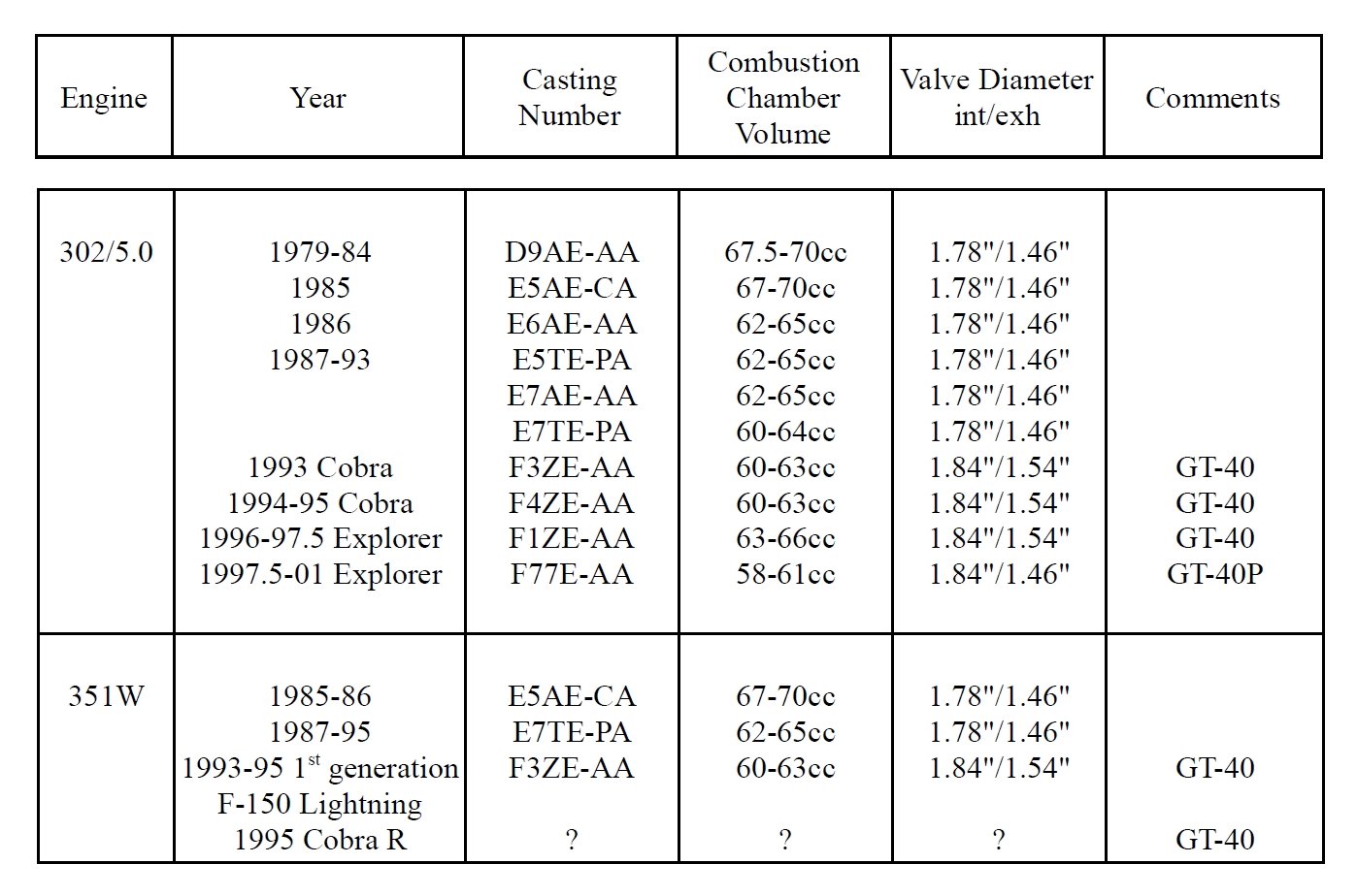

Tuli pari muuttujaa, joten pakko tyytyä niihin rautakansiin. Mitkä olisivat hyvät ja halvat aihiot? Tietysti olisi hyvä jos se palotila olisi max 60cc.
Viestit: 3210
Re: Tämmönen-kö 351w
C9OE-B 69-74 351W Valves 1.84, 1.54 60.4cc
C9OE-D 69-74 351W Valves 1.84, 1.54 60.4cc
D0OE-C 70 – 74 351W Valves 1.84, 1.54 60.4cc
65-67 289 Valves 1.67, 1.45 54.5cc
68-70 302,68 289 Valves 1.78, 1.45 63cc
72-74 302 Valves 1.78, 1.45 58.2cc
They featured a 1.782" intake valve and a 1.46" exhaust valve, with a combustion chamber size ranging between 60.6-63.6 cc. Factory port volume was 127cc intake and 44cc on the exhaust side with an average air flow of 125 CFM between 0.100" and 0.500" lift.
E7TE cylinder head, Port volume 127cc/44cc, Valve size 1.78"/1.46 "
Tietääkseni uudemmissa 5.0 ja 5.8 (302 ja 351) kansissa sama palotila (60.6-63.6 cc) ja samankokoiset venttiilit (1.78"/1.46 "). Ainoa oleellinen ero on, että 351 kannet kiinni ½" pulteilla ja 302 kannet kiinni 7/16" pulteilla. Tuon pulttikoko muutoksen voi tehdä 5.0 kansiin jos niitä käyttää 5.8 lohkossa. (muutoksen voi tehdä myös, jos haluaa käyttää ½" kansipultteja 5.0 lohkossa, jolloin myös lohkon kansipultti kierteet tulee muuttaa ½" kokoon).

Kiitoksia, tuosta luettelosta on hyötyä kansia valitessa. Facebookissa oli jotkut hi-po kannet myynnissä, onko sitten oikeasti hi-po, en tiedä. Mutta koodi on C3OE.

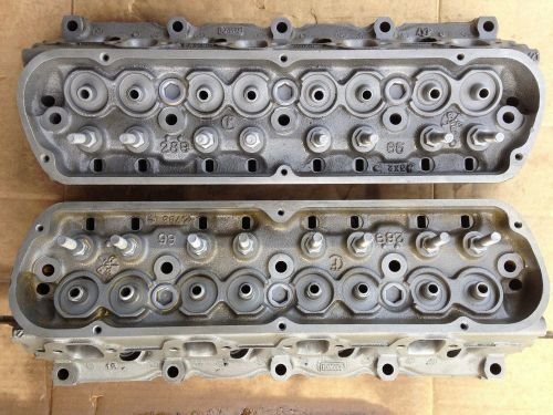

HiPo 289 ja 2/4 V kansien todellinen ero on vain venttiili jousien "taskut" ja HiPo kansissa ruuvi 3/8" studit, normi 289 kansissa (myös 302 ja 351W kansissa) prässätyt 3/8" studit.
Venttiili koot muuttuivat myös jossain 63 - 64 vaiheilla molemmissa kansissa (HiPo ja normi 289).
Huom! HiPo kannet erittäin kalliita aihioita! 289 kannet noin 50 - 100€ pari, HiPo 289 1000 - 2000€ pari.

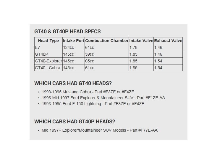

Tässä hieman tietoa GT 40 ja GT40P (pekka) kansista, vaikka ovat kovin samanlaiset, niin ei pidä sekoittaa keskenään.
Molemilla lähes identiset virtausarvot!
Ford GT-40 E7TZ, port volume145/55, valves 1.84/1.54
0,100 0,200 0,300 0,400 0,500 0,600
64/52 111/98 159/125 183/129 187/129 192/129 ......intake / exhaust
vs.
Ford GT-40P E7TZ, port volume 145/55, valves 1.85/1.46
58/45 121/88 159/112 186/125 190/127 195/128 ......intake / exhaust
What Are GT40/GT40P Heads?
GT40 heads are a factory small block ford head found on a certain vehicles. They were most famous for their debut on the 1993 Cobra. GT40/GT40P heads were a more free flowing cylinder head that outperformed the factory E7 heads that were found on most 5.0 Fox Body Mustangs. To identify your GT40/GT40 heads, look for a "GT" or "GT40P" stamp inside the heads or a three bar (GT40) or 4 bar (GT40P) stamped on the side of the head.
What Is The Difference Between GT40 Heads vs GT40P Heads?
The GT40 & GT40P heads had a few differences that are note-worthy, the most importantly being the bump in compression. The GT40P heads had a small combustion chamber ranging from 58-61cc while the GT40 heads had a 63-66cc combustion chamber. The GT40 heads have thermactor holes built in to connect to the EGR/smog equipment whereas the GT40P heads us an external EGR connective system. The GT40P heads also had a different spark plug placement making header choice important. GT40P specific headers are needed unless you use spark plug wires with 90 degree boots to clear the heads
https://lmr.com/products/what-are-gt40-heads-mustang

Tuossa olisi juuri sinulle sopivat GT40 kannet!
351W FORD GT40 3 BAR PAIR OF CYLINDER HEADS # F3ZE WITH 1/2" HEAD BOLT HOLES
https://www.ebay.com/itm/351W-FORD-GT40 ... :rk:4:pf:0
tai Pekka kannet!
351W FORD GT40P 4 BAR PAIR OF CYLINDER HEAD # F77E WITH 1/2" HEAD BOLT HOLE
https://www.ebay.com/itm/351W-FORD-GT40 ... 3925306147
