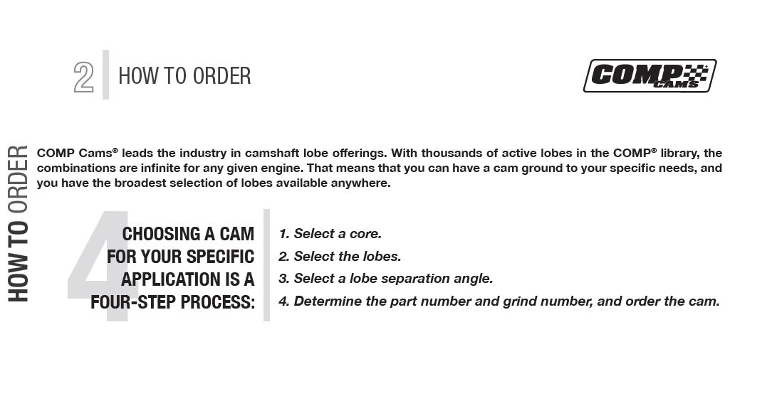

Nokan valinnassa ei tietääkseni ole muuta rajoittavaa tekijää kuin valinnan vaikeus. Esim. Comp Cams luettelosta voi vapaasti valita lähes minkälaisen nokka profiilin kuin haluaa samoin nokkakulman voi ihan vapaasti asetta haluamansa kulmaan. Ja jos ei listalta löydy niin piirtelee itselleen sopivan nokan ja antaa sen sitten teetettäväksi, tai jyrsii itselleen sopivat nokat. Tätä helpotta kun tilaa vain cam coren, asia helpotta jos laakeripinnat ja jakajan ratas on jo valmiiksi koneistettu. Mutta yleensä listalta löytyy sopivat lobet.
Eiköhän noilta muiltakin nokka valmistajilta löydy lobe kartat jotka joidaan kneistaa lähes miten asiakas haluaa.
Minä olen tilannut laskujeni mukaan 7 custom nokka-akselia ja 2 pelkää nokka corea joista toinen valmistuu lähiaikoina in täällä suomessa.
http://www.compcams.com/Technical/Catal ... atalog.pdf
