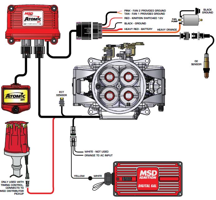

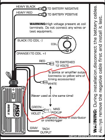

Ihan katupeli hieman piristelelty, säätelin ja sain nyt aika hyvin pelaamaan 1 linjaisena ton Miten tuo MSD 6al kytketään et ennakot lukis? näyttäs toi kaava jakajalta efille ja keltainen efiltä ja valkoinen poksilta mulla ainakin 12v valkoisessa johdossa joka pitäs yhdistää keltaiseen liekkö mahdollista??

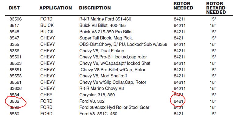

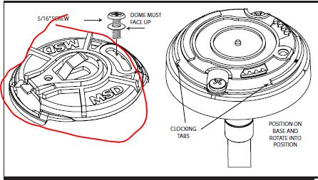

Tuo ajoituksen setup on aika monivaiheinen.
Onko sinulla ensialkuun tuollainen säädettävä pyörijä?
Jos ei ole, niin sivun 23 mukaan sinun virranjakajalle 8582 sopii 8421 mallinen säädettävä pyörijä:
Kannattaa tuo hankkia ensin valmiiksi (jos ei ole).

Tuon valkoisen johdon kautta aktivoidaan kipinä ulkoisella ohjauksella. Ohjaus aktivoituu maihin vedettäessä. Siinä on mitatessa irrallaan 12 V, koska siinä on sisäinen ylosvetovastus. Ohjauspulssi vetää linjan maihin -> kipinä tulee.
Kuten kuvasta näkyy, niin tuota valkoista linjaa ei saa käyttää samaan aikaan kuin virranjakajan liitintä:
Virranjakaja ilmoittaa Atomic ECU:lle milloin ollaan kampiakselin nollakohdassa ja ECU liipaisee sitten kipinän maattamalla keltaisen johdon.

Sivulla 17 on kaavio jota tarkoitanet:
Itsellä ei ole MSD-kilkkeitä, eli oletko katsonut, että tuo virranjakajaan menevä liitin löytyy valmiina?

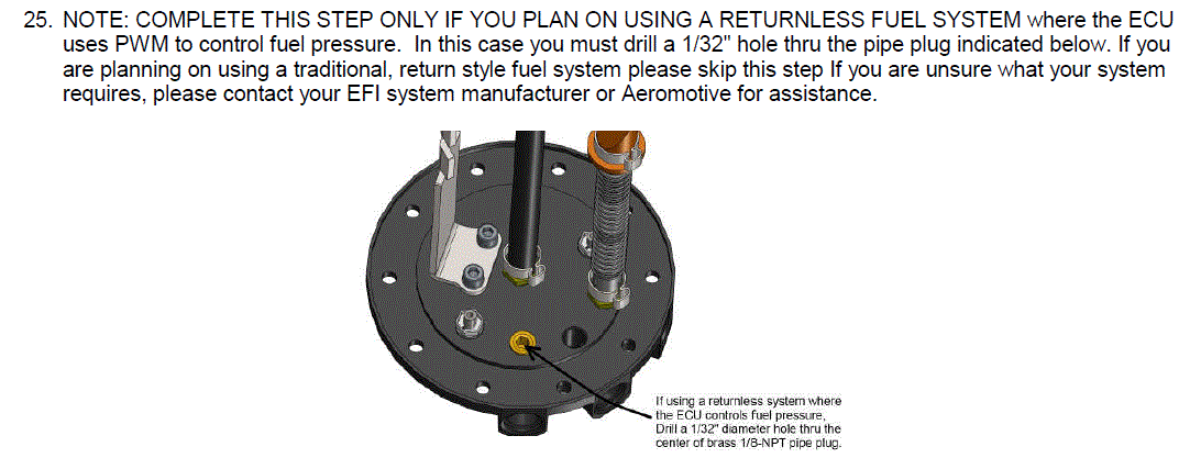

Moi olen tekemässä polttoaine linjaa ja tankkiin tuleva pumppu, Aeromotive ohjaisin efin omalla poksilla pumppua käskee porata reijän pumpunpuolen menopuolelle 1/32" reikä keskelle messinki 1/8 putkiliitäntä onko tietoo kellään pumpusta??

Ohje siis ilmeisesti tämä:
http://aeromotiveinc.com/wp-content/upl ... -0revE.pdf
ja tästä kohdasta ohjetta sivu 7 kohta 25 lienee kyse:
Kytket siis suoraan Atomic-Efin ohjaaman pumppua PWM-ohjauksella ilman paluulinjaa?
Tuota reikää ei tarvitse porata jos teet paluulinjalla olevan systeemin, jossa oma painesäädin.
Jos siis kuitenkin olet asentamassa pumpun ilman paluulinjaa, niin tuo 1/32"=0,03125"= 0,79375mm eli noin 0,8 mm reikä pitää porata tuohon tulppaan.
Reikä tulee suoraan pumpun painepuolelle. Pumpussa on painepuolella venttiili, joka estää polttoaineen paluuvirtauksen. Jos reikää ei poraa, niin auton sammutuksen jälkeen menopuolelle jää polttoainepaine ja kun esim. polttoaine lämpenee ja laajenee (osa linjoista kuumaa moottoria vasten) joku paikka antaa periksi jos ei ole paineenpurkukanavaa. Tuo reikä on sen verran pieni, että ei haittaa normaalissa toiminnassa.
Paluulinjaisessa systeemissä painesäädin päästää ylimääräisen paineen tankkiin päin.

Tuli vielä semmoinen mieleen, että reikä liittyy kuitenkin varmaan myös oleellisemmin tuohon painesäätötilanteeseen. Jos reikää ei porata, niin paluuvirtauksen estävä venttiili aiheuttaa ilmeisesti säädön pwm-ohjaukseen hieman ongelmia. Pumppuhan esim. nostaa paineet kun virta-avainta käännetään ja ilman reikää paine nousisi tietysti yli säätöarvon (kun pumppu sykäisee itsensä käyntiin ja sääto ajaa paineet ylös). ylipaine aiheittaa taas pwm-ohjaukseen muutoksen ja paine ei putoakaan, koska polttoaine ei pääse mihinkään venttiilin takaa (injektorit kiinni kun moottori ei pyöri). Myös ajon aikana täysin umpinainen linja haittaisi vastaavalla tavalla säätömekanismia.starsky kirjoitti: ↑15 Heinä 2017, 23:30 Reikä tulee suoraan pumpun painepuolelle. Pumpussa on painepuolella venttiili, joka estää polttoaineen paluuvirtauksen. Jos reikää ei poraa, niin auton sammutuksen jälkeen menopuolelle jää polttoainepaine ja kun esim. polttoaine lämpenee ja laajenee (osa linjoista kuumaa moottoria vasten) joku paikka antaa periksi jos ei ole paineenpurkukanavaa. Tuo reikä on sen verran pieni, että ei haittaa normaalissa toiminnassa.

Moi kiitos teen paluulinjaisen järjestelmän ja MSD atomic ohjaa pumppua.

Moi mitenkähän tuo meno ja paluu bensajärjestelmä toimii kumpikin linja 8millisellä putkella olis nyt! paineen säädin paluupuolella ja ilman sitä 0,8 millin reikää siellä tankin pumpun puolella?

Moi jep tankin sisäinen Aeromotive ja 8millin sisähalkaisia meno ja paluu linja paineensäädin paluupuolella. Eikös paineensäädin päästä ylimääräisen paineen tankkiin päin jos tapahtuu jotakin ylimääräistä painetta, ei tarvitse varmaan sitä 0,8 millin reikää tankin sisäisen pumpun lähtölinjaan?
- Viestit: 1687
Re: MSD atomic 2900 efi
Juuri näin.
