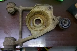

SVO:n uniikki tukivarsi 31 vuoden käytön jälkeen... Varsi on reilusti GT:n vastaavaa pidempi ja jousikuppi matalampi. Tällä tehty etupäähän parempaa ohjausgeometriaa ja tuuma lisää joustovaraa. Lisäksi erikoinen kokoteräksinen ja pulteilla osista kasattu. Pallonivel vaihtokelvotonta tyyppiä

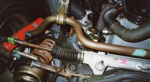

Hammastanko osoittautui vaihdetuksi. Alun perin 84 SVO:ssa on ollut vuotoherkäksi osoittautunut TRW:n valmistama 20:1 välityssuhteinen yksikkö, joka 85 vaihtui GT:ssäkin aina 93 saakka käytettyyn Fordin omaan 15:1 ”performance rack”. Sellainen täältäkin löytyi, mikä on pelkästään positiivista. Uudet letkut ja puslat vanhojen risojen tilalle löytyivät suoraan normaalista GT:n varaosavalikoimasta. Soodapuhalluksen jälkeen osa näyttikin lähes uudelta eikä vaadi sen kummempia toimenpiteitä.

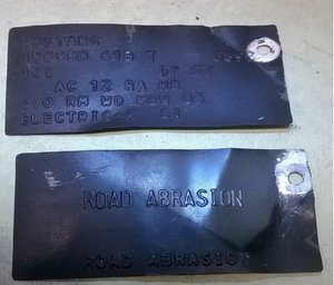

Oheinen SVO-foorumilta bongaamani kuva toimi tavallaan innoittajana koko projektille. Päätin saattaa iskarirempan ohella oman auton etupään vastaavaan kuntoon liki tehtaan alkuperäisasuun. Olisipa jatkossa kiva tehdä töitä puhtain käsin. Osien väritys aiheutti pohdintaa. Kuten kuvastakin näkyy alun perin monet osat, näkyvimpänä tukivarret ja jouset ovat olleet SVO:ssa käsittelemättömät. Toisaalta useista nettikeskusteluista ja kuvamateriaalista kävi ilmi, että Fordin varaosana myydyt tukivarret ja jouset ovat olleet tavalliseen tapaan mustaksi maalattuja. Ilmeisesti säilytyskysymys, tuommoinen valurautapalanen kun pintaruostuu ja näyttää rupiselta todella herkästi (kuten kuvassa). Niinpä päädyin ilman tunnontuskia viemään kaikki isommat osat teollisuusmaalaamoon, jossa saivat päälleen epoksin ja kiiltävän mustan maalin. Näin ajattelisin osien kestävän pitkään käyttöä siistinä. Kallistuksenvakaajan, raidetangon päät ja muutamia muita vähemmän kulutukselle alttiita pikkuosia maalasin itse alkuperäishengessä VHT:n valurautamaalilla kontrastia luomaan. Jarrusatulat maalasin alkuperäisestä poikkeavasti hopeisella vasaralakalla, takasatulat kun tuli aikaisemmin vedettyä sillä. Toisaalta monissa varaosasatuloissa on hopean värinen pinta joten entisöintirikos lienee soviteltavissa.

Kuvassakin näkyy paikka paikoin ruman vihertävänharmaa maali, jolla Ford on maalannut paljon 80-luvun tuotteiden alustaa ja konehuonetta. Omassani sitä ei juuri alustassa näkynyt vaan pintoja peitti ohut massamainen pinnoite. Syyksi päättelin tälle yksilölle jo tehtaalla tehdyn lisäruosteenestokäsittelyn. Tästä merkkinä autosta löytyy sympaattinen erillinen ”Road Abrasion” peltilätkä varsinaisen cowl tagin (koodilätkä lukkopellissä) alta. Itse käsittely ei alustan osalta ole kovinkaan kummoinen kotimaisiin ruosteenestoihin verrattuna, mutta toisaalta helpompaa siivota kun joka paikka esim. pyöränkoteloissa ei ole täynnä paksua massaa. Tämän varjolla päädyin lopullisesti maalaamaan kaikki alustan osat mustaksi. Hieman huvittavasti kyljet on Road Abrasion-käsittelyssä tehty suomalaiskansalliseen käyttöpommitapaan, maalin alla on kylkilistaan saakka ”röpömassaa”. Ja tämä ihan tehtaan tekoja siis. Tämä kyseinen käsittely on ilmeisesti ollut laatumielikuvaa kovasti nostaneen Fordin yritys parantaa fox-Mustangin heikoksi havaittua ruosteensietoa 80-luvun puolivälissä. Paljon pohjoisiin osavaltioihin suunnattuja autoja on käsitelty lisämaksutta ainakin 84-85. Omanikin kuuluu näihin, määränpää on ollut Michigan ja säilyneessä window stickerissä ei ole mitään mainintaa asiasta.
