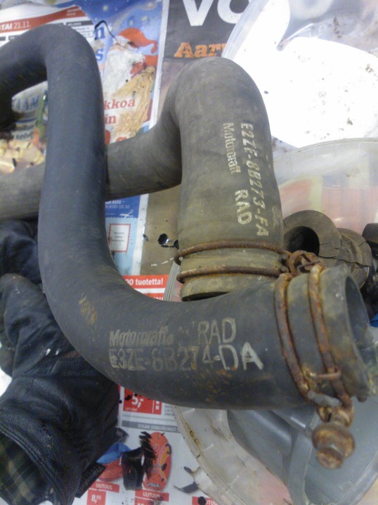

Ekan talven -13/14 ohjelmassa oli yleiset huollot. Musti oli seissyt pitkään ja toiminta sen mukaista. Lihalaatikollinen kulutusosia löysi paikalleen ja käynti ja kytkinvaivat saatiin selätettyä. Autosta löytyi runsaasti alkuperäisiä "date correct" osia, itse tosin tulkitsin termin tässä tapauksessa tarkoittavan "parasta ennen" päivämäärän umpeutumista jo vuosikausia sitten vaikkapa kumiletkujen, jakohihnan ja sytytysjohtojen osalta. Osina olen käyttänyt Motorcraft / Ford osia aina vaan kun on löytynyt. SVO:n kohdalla markkinat pyörivät jo NOS-osistakin melko kuumana, mutta en ole itse kokenut tarvetta osallistua kilpahuutoon kalliista varaosaleimoista. Tällä kuitenkin ajetaankin.

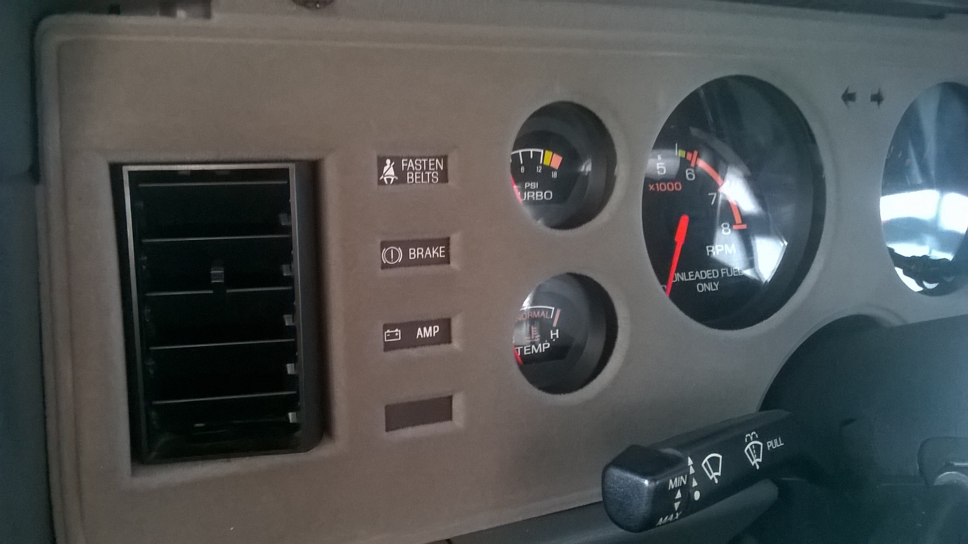

Yksi SVO:n sisustuksen spesiaaleista on nukkamaisella materiaalilla käsitellyt kojelaudan paneelit mittariston ympärillä ja hanskakotelon päällä. Ne olivat vuosien saatossa tummuneet ja repsahtaneet ilmeisesti liian voimakkaiden pesuaineiden käytöstä. Liuottimilla ja lastalla sai kaavittua vanhat pois ja nuukana ja uteliaana ajattelin ensin kokeilla tee-se-itse nukkauspakettia. Ei olisi kannattanut, jälki oli jotakuinkin onnetonta isommissa tasaisissa pinnoissa... Liuottelin sitten ne pois ja vein Stailaajalle, joka vetikin niihin ensiluokkaisen ja hyvin lähelle tehtaan sävyä olevan "charcoal gray" nukkapinnan.
Kuin kilpa-autoissa konsanaan, nukattu kojelauta

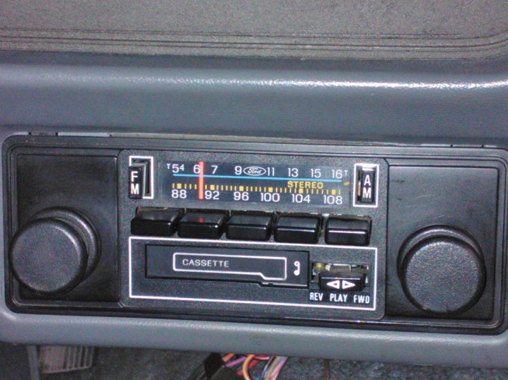

Alkuperäinen Premium sound-vahvistimella varustettu kiikarimankka kaipasi myös huoltoa kasettisoittimen osalta, joten päätin toimittaa sen radiokorjaajalle. Se olikin sitten helpommin sanottu kuin tehty, nimittäin koko kojelauta piti irroittaa radion ulos saamiseksi. Lämppärin putket menivät niin läheltä että ehjänä irti saaminen osoittautui mahdottomaksi. Toisaalta foxin kojelauta ei loppujen lopuksi ollut kovinkaan paha jobi irroittaa, reilussa tunnissa se roikkui keskellä kabiinia vain pääjohtosarjojen pitäen sitä autossa kiinni. Radio irtosi, mutta samalla aukeni mahdollisuus putsata ja hieroa koko paketti uudenveroiseen kuosiin. Lian määrä kojetaulun rakenteissa ja sen alaisissa osissa oli melkoinen ja putsaus olikin sitten isompi urakka, mutta kannatti, lopputulos ei juuri uutta enää häpeä. Purin myös mittariston ja kiillottelin varovasti naarmuja pois kirkkaasta suojamuovista, sekä korjasin tripin ja sain kaikki mittarivalotkin pelaamaan.
Kasettisoittimella oli tullut mailit täyteen, joten matkamusa hoituu jatkossakin nuppiviritteisesti. Ei tätä tuoreempaankaan tohdi vaihtaa

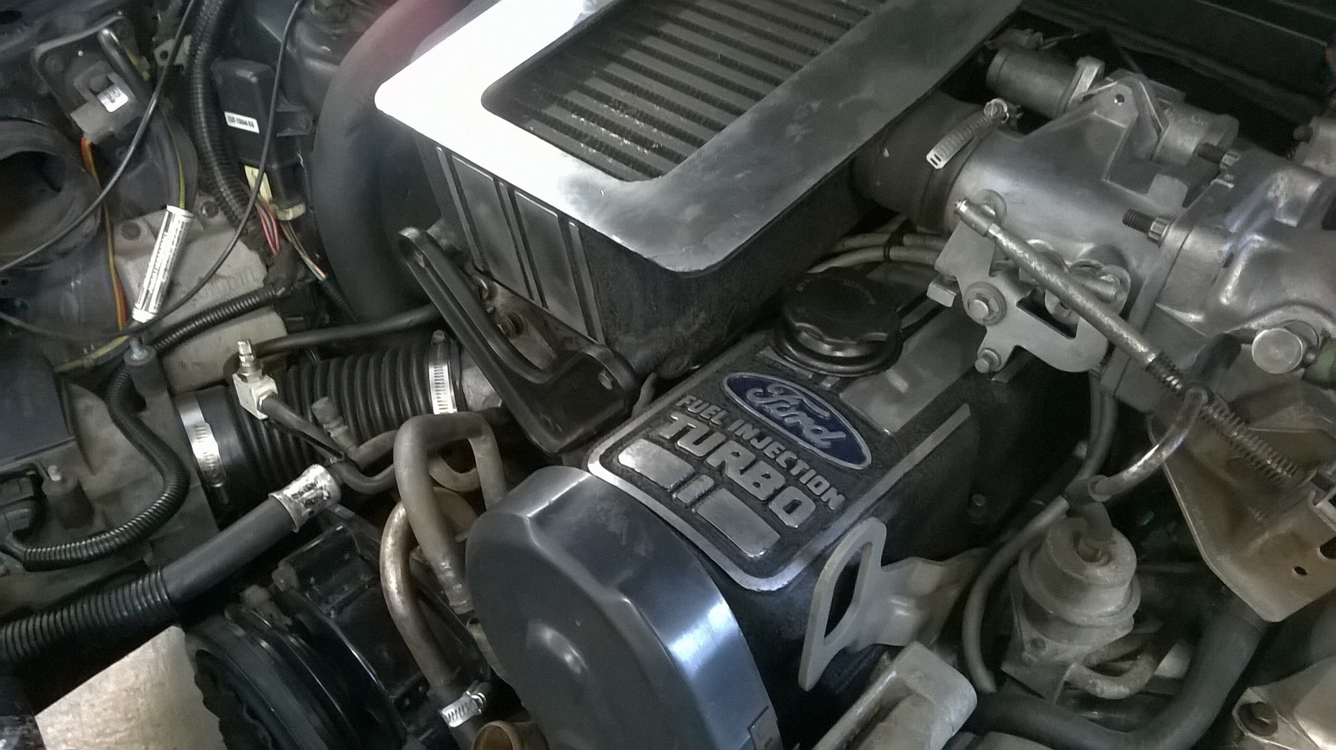

Konehuoneen puolella tarkastajan huomion oli kiinnittänyt venttiilikopan ja välijäähdyttimen nuhraisuus ja irtoilleet maalit. Ja totta puhuen eivät ne mikään silmänilo olleetkaan yhdessä hapettuneiden ja öljynuhraisten kaasuläppälotelon ja imusarjan kanssa. Joten kaikki mahdollinen täältäkin irti ja soodapuhallukseen. Imusarja on niin v-mäinen irroitettava 2,3T:ssä että se jäi paikalleen kokien niin hyvän paikallispuhdistuksen kun mahdollista. Venttiilikoppa ja cooler saivat puhalluksen jälkeen kiiltäville osilleen Autosol-hiomatahnaa ja lumppulaikkaa ja mustille osilleen VHT:n ryppymaalia alkuperäisen mallin mukaan. Ryppypinnasta ei tullut aivan niin hyvä kuin toivoin, mutta kelpaa, kai ensimmäinen tuotos saa aina olla harjoituskappale.
Alkuperäisestä poiketen taiteilin detaljina kopan Ford-ovaalin oikeaksi tummansiniseksi

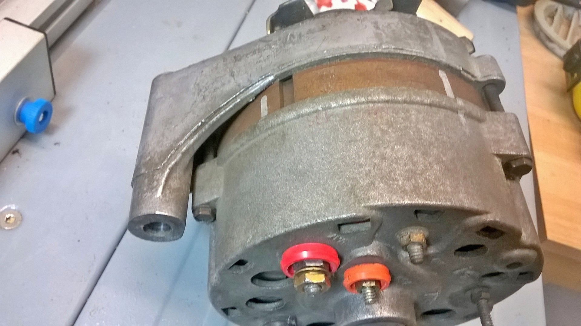

Laturi oli kesän mittaan alkanut pitää voimistuvaa rahinaa, joten nappasin sen samalla vaivalla irti ja olin jo soittamassa Veskulle laturitilausta. Kunnes lian alta huomasin kajastavan alkuperäisen päivämääräleiman "sep 1983". Tallifarkkuihin kasvoi välittömästi pussit polvien päälle ja tilaus jäi tekemättä. Aukaisin vanhan ja totesin laakerien olevan kaputt, mutta muuten vielä hyvännäköinen, hiiletkin hyvät. Laakerit löytyi 15 eurolla ja laakerointityö osoittautui tässä Fordin perinnelaturissa varsin helpoksi operaatioksi. Näissä nelivalofokseissa on vielä samanlainen ulkoisella säätimellä varustettu laturi kuin 60-lukulaisissa. Kuori Ja kiinnitystuet saivat taas hellää kiillotusta osakseen. Eihän siitä uudenveroista enää saanut, mutta onpahan "date correct"
Himmeällä punaisella näkyy laaduntarkkailijan tekemä leimaus

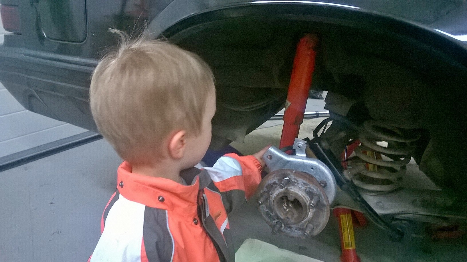

Kevättalvi -15 jatkui takajarrupainilla. Edellisenä vuonna vaihtamani uusi vasen satula osoittautui maanantaikappaleeksi käsijarrun osalta, mutta onneksi takuuasiat Rockauton kanssa pelasi tälläkin kertaa niin kuin pitääkin. Uusi lähti tulemaan. Sitä odotellessa ajattelin irroittaa oikeankin, vain todetakseni että siitäkin oli käkkärimekanismi käytännössä loppu, tai ainakin niin jumissa ettei kauaa ainakaan toimisi. No, tilaus vetämään ja odottelemaan. Samaan kasaan tilasin uudet käsijarruvaijerit kun niitä vielä saatavilla oli, ovat SVO-spesiaalit. Irroittelin ajankuluksi satuloiden tuet, iskarit, jarrukilvet ja traction barsit kevyt entisöinti maalilla mielessäni. Jotta epäonni olisi riittävä, toinen saapuneista uusista satuloista oli kasattu väärän puolen sisäosilla, käsijarru toimi peilikuvana. :evil: Uusi lähti takuuseen tulemaan, mutta meinasi harmittaa kun kevätkin alkoi olla lähellä. Sekin sitten tuli ja sai pintaansa maalit ja paikalleen. Samaan syssyyn etupäähän meni Hawkin palat, tuoreehkot Fordin palat kun eivät montaa kierrosta Räyskälässä kestäneet.
Jälkikasvuakin alkoi reilu kolmevuotiaana tallihommat kiinnostaa, apumies oli usein mukana sormet mustana

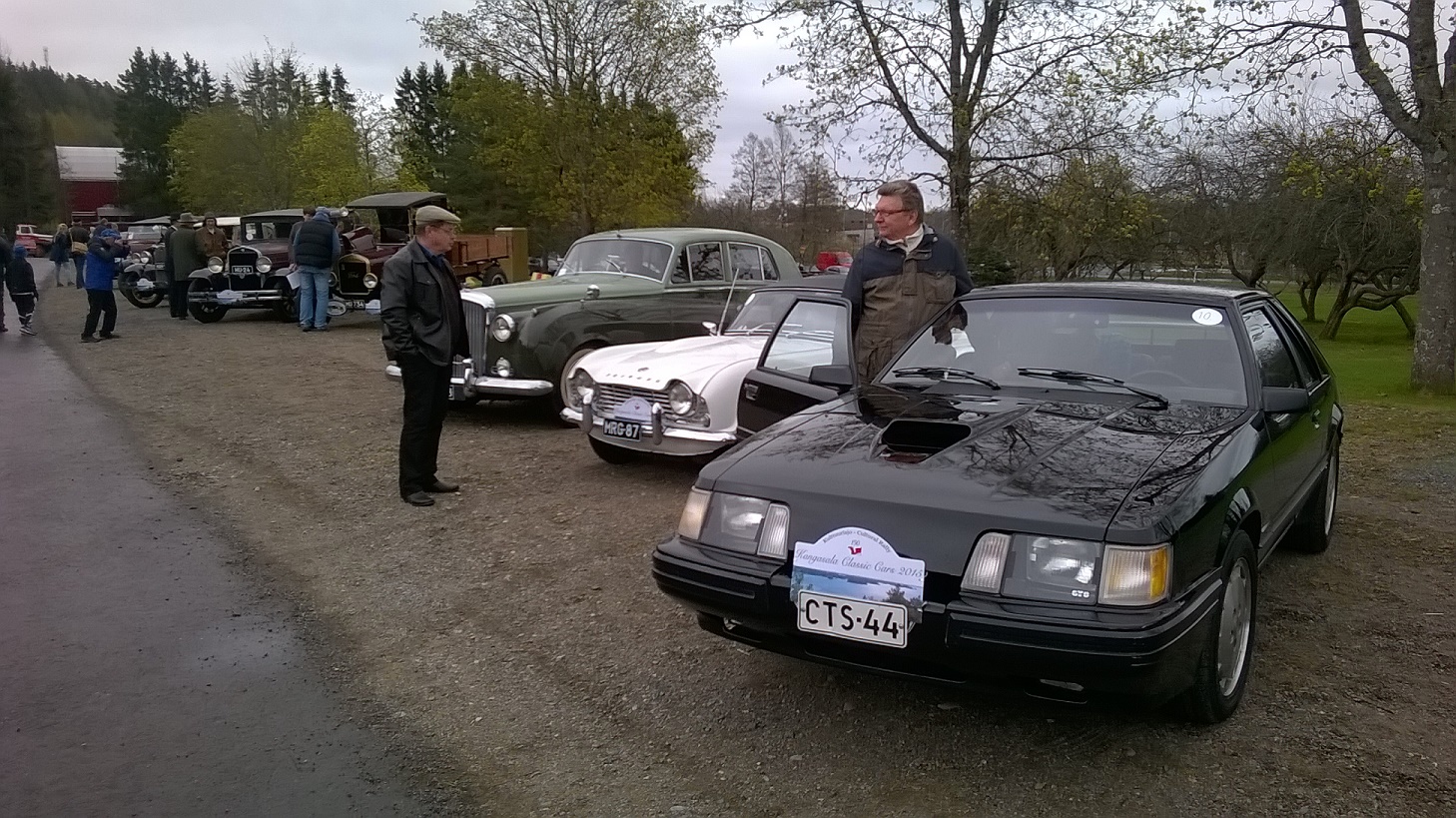

Kesä 15 piti sisällään kaikenlaista aktivismia ja autokin tuntui taas toimivan astetta paremmin. Kautta aloitettiin hyytävän kylmässä kevätsäässä kotikylän suuren autoharrastajan Olavi Sallisen muistoksi järjestetyllä Kangasala Classics- kokoontumisajolla. Tämmöinen muovinen EFI-ihme pääsi katsomaan niitä "todellisiakin" museoautoja ihan kanteista alkaen, mutta sopeutui hyvin joukkoon. :lol:
Kolmen polven voimin ajossa isäni ja poikani kanssa ja oikein klassisessa seurassa

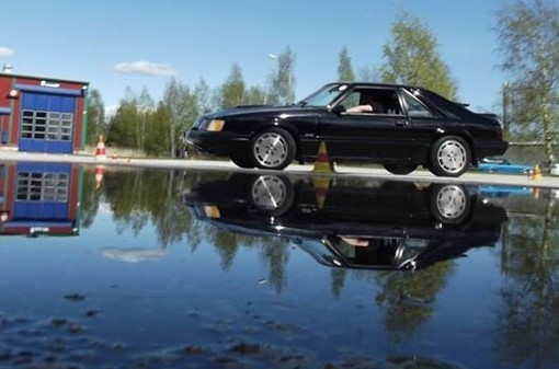

Tehtyjä jarru- ja suorituskykyparannuksia pääsin kokeilemaan ekan kerran kevätkokouksen slalomiin ja sehän meni kerrassaan hienosti, ajoin koko porukan viidenneksi nopeimman ajan.
rennolla otteella luu ulkona
Ihan niin nappiin ei sitten mennyt kevätratapäivillä Pesämäessä. Kylmä ja liukas rata (niin varmaan...) ja omat kädet yhdistettynä Kankkusen kaasujalkaan aiheutti ylimääräisiä tilanteita. Lisäksi bensatankki alkoi falskaamaan kaarteissa joten ajot lopeteltiin melko lyhyeen. Ratakierrosten kuumentama kone alkoi lisäksi tiputtamaan öljyä melko reippaasti koneen takaosasta, joko takastefa tai oljytikun liitos.
kuin sonnit olisi päässeet kevätlaitumelle...
