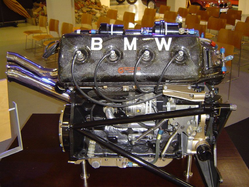

Tuollainen käytetty voi olla joskus lujempikin, kun siitä on ajan myötä valun jälkeiset jännitykset tasaantuneet.Galaxie61 kirjoitti: parempihan se vanha on jos on uskomista siihen että eräät euromerkit teki aikoinaan formuloihin turbokoneensa vuosikausia varastoissa lojuneista lohkoista, eikä käytettykään kuulema haitannut hommaa.

Tarkoitatko tätä Eurooppalaista automerkkiä BMW
Some of you might wonder how did the engine block resist to such immense detonation inside the combustion chamber. This may not be the answer you were looking for – and most of you might not believe it – but it seems BMW was in fact using seasoned inline 4 cylinder blocks – picked up from several junkyards – for their F1 operations. The interesting part about it was that the blocks were kept out in the cold and urinated upon in order to strengthen their composition.
ainakin mainittu bmw ja luultavasti renault käyttivät vanhoja lohkoja.

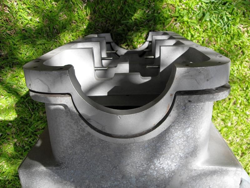

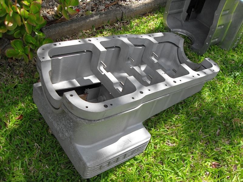

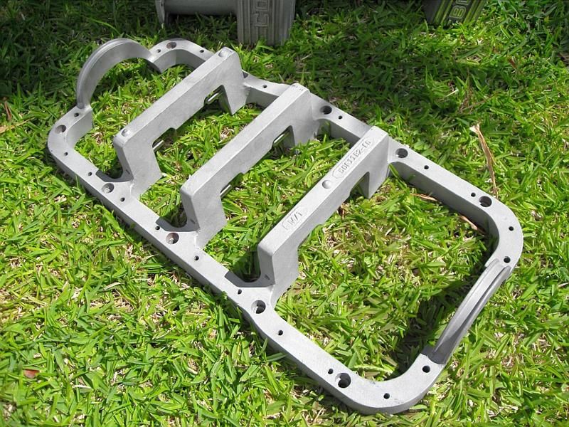

Kilpakoneissa käytettiin erilaisia lohkonvahvikkeita ja myös vahvempia lohkoja joita ei juurikaan tarjottu kuluttajille.
Kuva erikoisesta main cap tuesta.
