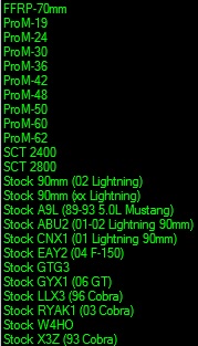

Seuraava vaihtoehto: oisko tuosta mihinkään? Lightiningin MAF ja tuo, voisko säätöä saada kohdilleen?http://www.jmschip.com/jmsmam/

Noihin maffeihin mulla löytyy käyrät. W4H0 on esim 5.0 GT:n alkuperäinen, kapasiteetti max 924 , 96 Cobran max 1145, -03 Cobra 1726 en nyt muista yksikköjä, varmaan paunaa/tunti mutta näkee suuruusluokan.

kaara91 kirjoitti:Ilmeisesti alapään ja tyhjäkäynnin puolesta parhaasta päästä MAFeja, joka toimii, kun on Fordin oma. Suuttimet saa aina kalibroitua. Viritysmoottoreissa ja ahdetuissa paljon käytetty ja toimiva. Mittaa putken keskeltä virtausta, jolloin pyörteilyt ei häiritse toimintaa.
http://www.wmsracing.com/wmsweb/M-1257- ... -90mm.html
http://granatellimotorsports.com/produc ... 01-32.html
Suuttimien kalibrointi, mitä tehdään, kuinka tapahtuu?

Suuttimien koko pitää muuttaa boxiin että se tietää mitkä siellä on.

Topias74 kirjoitti:Suuttimien koko pitää muuttaa boxiin että se tietää mitkä siellä on.
Jaaha. Nyt jo SCT:n lastu olemassa oleville muutoksille.
Suuttimet isommaksi ja uuden lastun tilaamiseen, nuin kai se menee.

Mulle on tulossa vakio 5.0 GT:n boxi, ja uus Maffi joka on kalibroitu mun 30lb suuttimille ja cold airille. Säädetään boxia kohdilleen sitten sen minkä tarvii.
