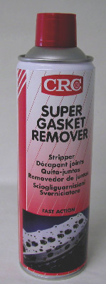

Itse olen liuotellut karstat männistä ja lohkotasosta CRC:n (muistaakseni) Gasket Removerilla. Kaikki Gasket Removerit ei sitten ole yhtä tehokkaita, mutta melkein pistän pääni pantiksi että se oli CRC mikä tehosi. Eli samalla millä kansipahvin jämätkin irtoaa. Eikä tarvi kauaa odottaa, pari tuntiakin tekee ihmeitä, liuottaa moskan ihan pehmeäksi ja voi pyyhkiä rätillä ja rapsuttaa kovemmat puulastalla tms. pois.

Tätä suositteli työkaverikin ja kyllähän se tehosi, laitan kuvia tuloksista kunhan kerkiän.
