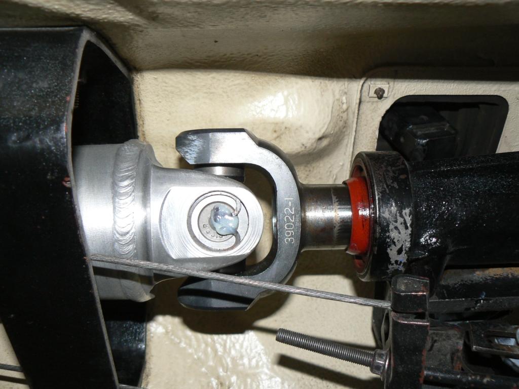

Minulla on ollut "uuden" koneen kanssa käytössä kolme vuotta MW:n 3,5" alukardaani 50" pitkä ja MW:n billet vaihteisto ja perä jokeilla, MW:n 1350 ristikoilla, taka U-pultit korvattu MW:n billet 2nd Generation U-Bolt Kitllä. Samalla tuli päivitettyä myös pinion support MW:n tuotteeksi. Hyvin on kestänyt, eikä vapise kovemmassakaan menossa katso MW:n taulukko(http://www.markwilliams.com/driveshafttech.aspx).
http://www.markwilliams.com/detail.aspx?ID=1373
http://www.markwilliams.com/detail.aspx?ID=310
http://www.markwilliams.com/detail.aspx?ID=299
http://www.markwilliams.com/detail.aspx?ID=317
http://www.markwilliams.com/detail.aspx?ID=1667
Näiden jälkeen koko perä meni uusiksi pinion supportia lukuun ottamatta.
Vanhakin perä kesti...
