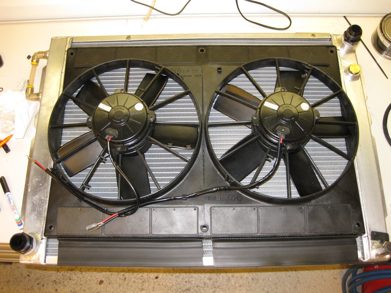

Huomioita.
- vaatii sähköistyksen ja sitä kautta jonkinlaisen ohjauksen
-- ohjaus joko omalla säätöyksiköllä tai ECU:n kautta tai on/off kytkimellä. Jos ohjaus erillisellä yksiköllä tai ECU:n kautta niin mukaan on helppo liittää myös flektin toiminnat.
- takaa nopean moottorin lämmön nousun ja tasaisen lämpötilan jos ohjaus on toteutettu oikein.
- ei lämpöongelmia, pitää moottorilämmöt halutulla tasolla (jos pumpun nopeutta voidaan säätää ja jäähdyttimessä riittää tehoa)
- tasaa ajon jälkeen moottorin lämmöt haluttuun tasoon
- jos sähkökytkennät tehty asianmukaisesti ei käyttö ongelmia
Minulla käytössä Davies Craig (EWP) Electric Water Pump 110 /12 volt + EWP & FAN DIGITAL CONTROLLER.
Tuotteisiin voi tutustua sivuilta http://www.daviescraig.com.au/
Valitettavasti kyseisiä tuoteita ei saa kummastakaan ameriikan antilasta.
Tuossa alla minun toteutus, valitettavasti ei ollut kuvaa kokonaisuudesta uusilla flekteillä.
Re: vesipumppujuttuja
Jos joku ihmettelee noita mexicon putkistoja niin tuossahan ei ole perinteistä termostaattia, vaan vesipumpun ohjaus hoitaa termostaatin tehtävät.
Pumpun hankinnassa ei kannata säästellä, tulee kalliiksi jos se pettää.
