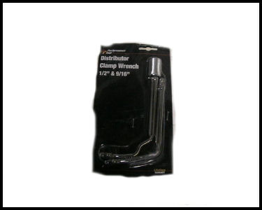

Mäkin tein itse erikoisavaimen tuohon hommaan, 1/2" lenkki poikki ja hitsasin varteen 3/8" vääntiöllä olevan hylsyn. Pääsee paremmin aukaisemaan jakajan lukituspultin.
hannu
Viestit: 1169
Auto: Ford Mustang 4,6GT 1996
Paikkakunta: Ikaalinen
Re: Pientä nakutusta yläkierroksilla, 302
Viesti Kirjoittaja hannu »
Pappacosworth kirjoitti:Mäkin tein itse erikoisavaimen tuohon hommaan, 1/2" lenkki poikki ja hitsasin varteen 3/8" vääntiöllä olevan hylsyn. Pääsee paremmin aukaisemaan jakajan lukituspultin.
Ja näitä erikoislenkkejä ihan myydäänkin ;)
http://www.veetee-parts.fi/kauppa/produ ... cts_id=194
Virranajakaja-avain sarja
