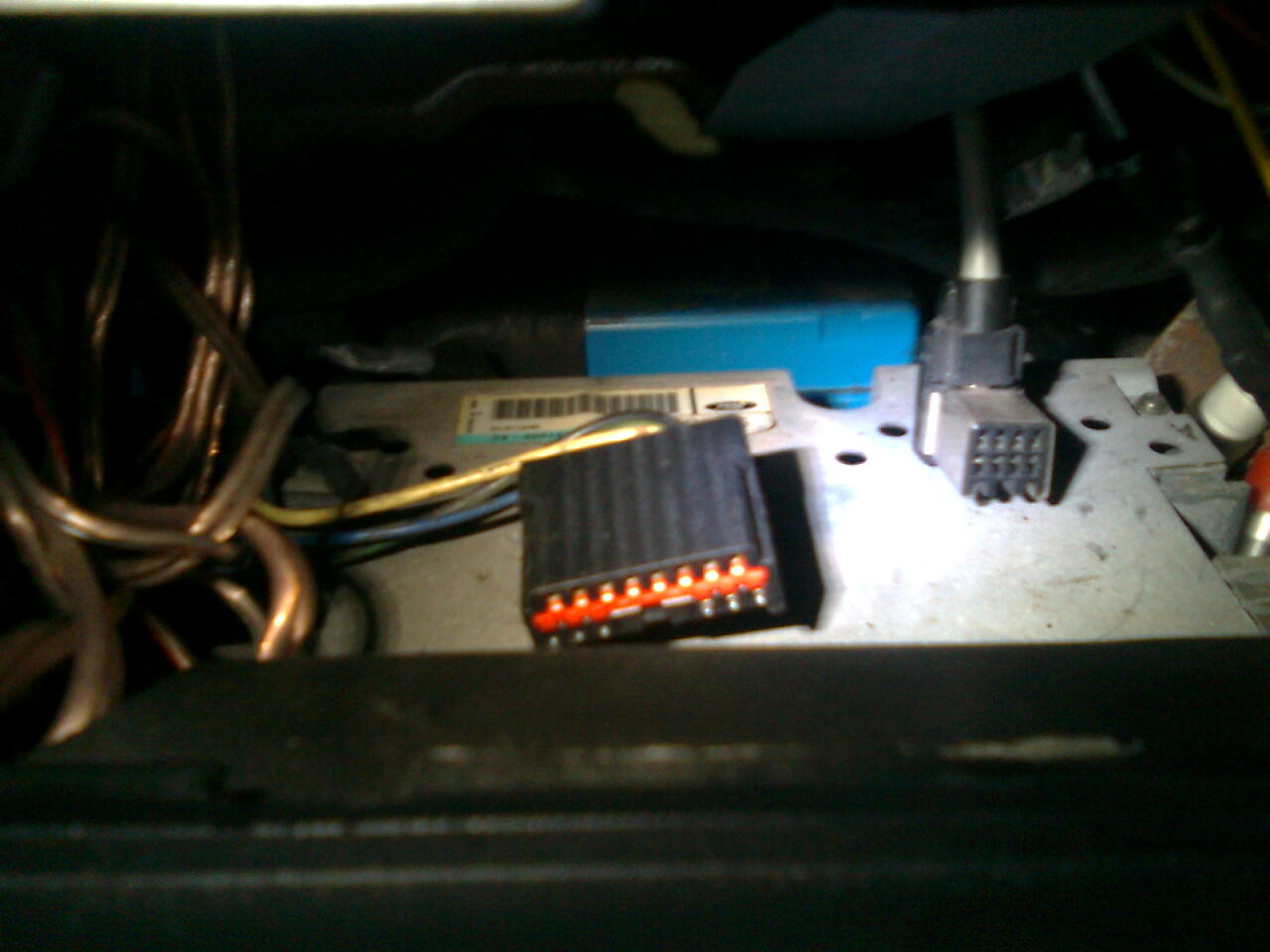

Huomenta.Nostellaas vähän tätä stereo-topikkia.Nyt näyttäis vähän siltä että tuossa mun mustissa on ollu tuo Mach 460 systeemi ja
amerikan serkku on sen purkanut pois.Sen etummaisen vahvarin on näköjään jättänyt mutta kaikki muu on lähteny.Vai onko noita
ollut pelkällä cd-soittimella jossa on erillinen vahvistin??Ainakin tuo kuvattu 8-pinninen sokeripalaliitin siellä törröttää ja sitten
se vahvistimen ulostuloliitin josta on kaikki muut pätkitty 1,2,3-pinnejä luukuunottamatta pois.Eli nuohan on käsittääkseni
ne virtapiuhat.Löysin netistä jo kaikki sähkökaaviot tähän systeemiin..Se edestäpäin katsottuna vasemmalla oleva liitin on
vielä vahvistimessa kiinni?Jossain vahvarimallissa on kuvattuna keskellä vielä kolmaskin liitin mutta ei sellaista tuossa ole?
Vahvistimen osanro on F4ZF-18T306-AC ja kuuklen mukaan tämä olis Mach 460 vahvari..Ajatuksena olis siis jos kärryssä
on ollu tämä systeemi, hankkia puuttuvat osat ainakin kaiuttimien osalta ja kytkeä toimintaan...

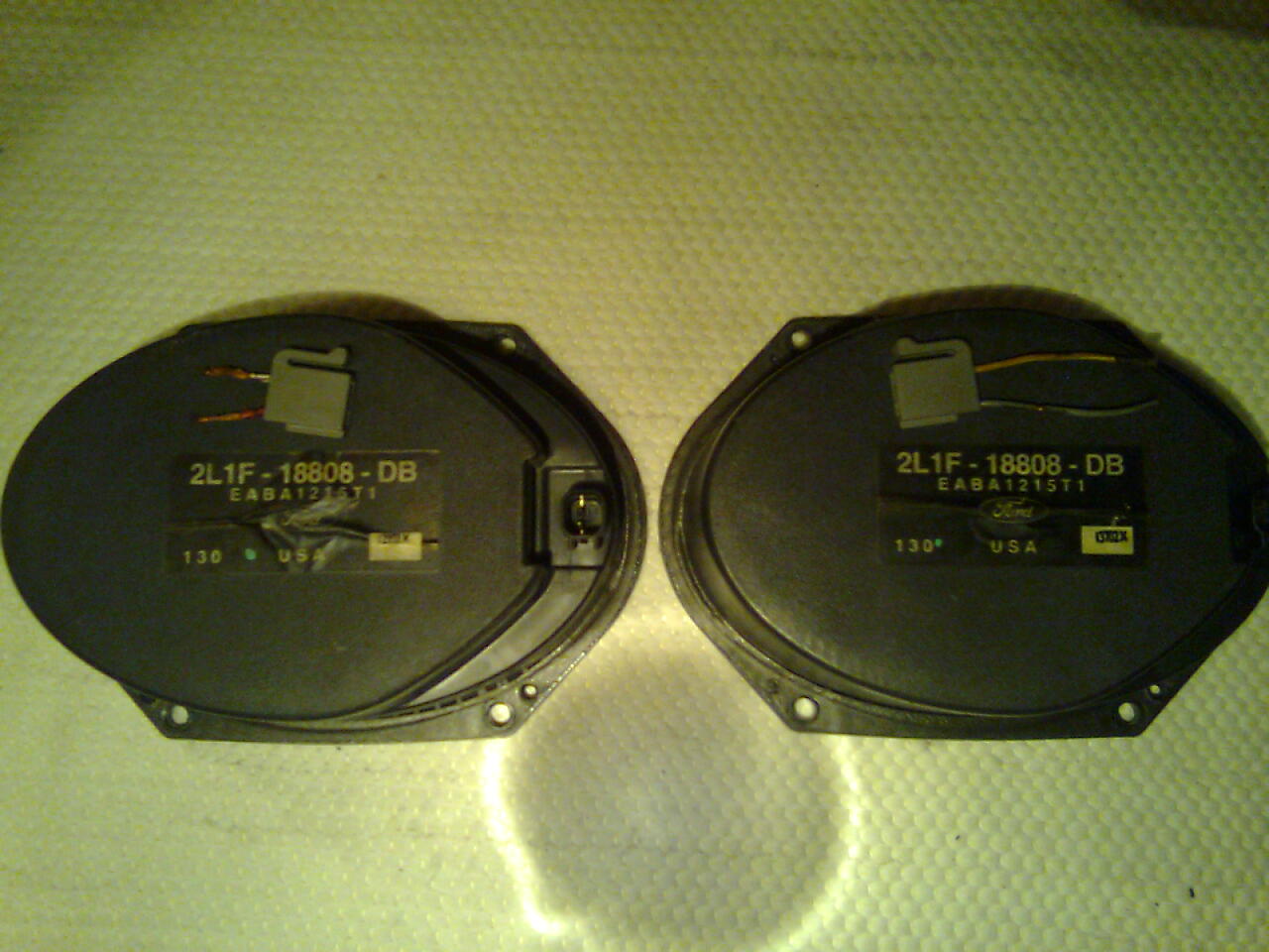

Lisäksi hieman murjotun hattuhyllyn alta löyty afm -kajarit joiden alla oli fordin omat kopat joissa nro 2l1f-18808-db..
kuuklettamalla tuli etukajarit tuolla nrolla?Onko joe siis systeemin purkaessaan laittanut nuo kopat edestä taakse??
Mitkä liittimet sitten tulee sen alkuperäisen soittimen perään?En nyt siis oo varma mikä laitteisto autossa on ollu mutta
ainakin jotakin siitä on pois purettu..Laitan tähän pari kuvatusta taas ihmeteltäväksi ja hauskaa viikonloppua kaikille!

Pitäisi tietää kuinka ne on sulla nyt kytketty, onko alkuperäiset johtosarjat vielä ehjät? Jos ovat niin silloin saa sovitusjohdot joilla vahvistimet toimii muillakin soittimilla. Mach 460 tarkoittaa 460 wattia vahvistintehoa. -94 mallissa on kolme vahvistinta, eteen yks ja kaksi taakse. Uudemmissa on alkuperäinen subbari mutta mun mielestä silloin se on Mach 1000. Ainakaan mun autossa vahvistimet on nykyaikaisiin verrattuna heikot, kohinaa ja säröä. Vaihdan omaani eri vahvistimen ja vaihdan johdot paremmiksi.

Takanakin on 5x7 mutta sellaisessa painavassa muovikotelossa. Itse otin ne pois ja tein vanerista uudet levyt joihin laitoin erillissarjat.
