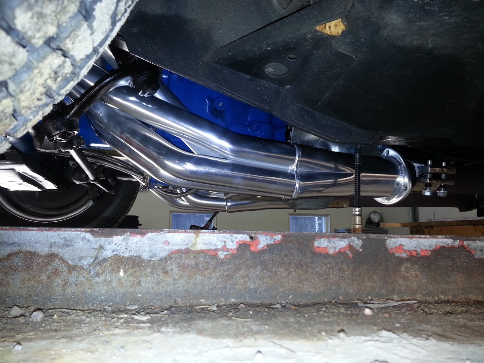

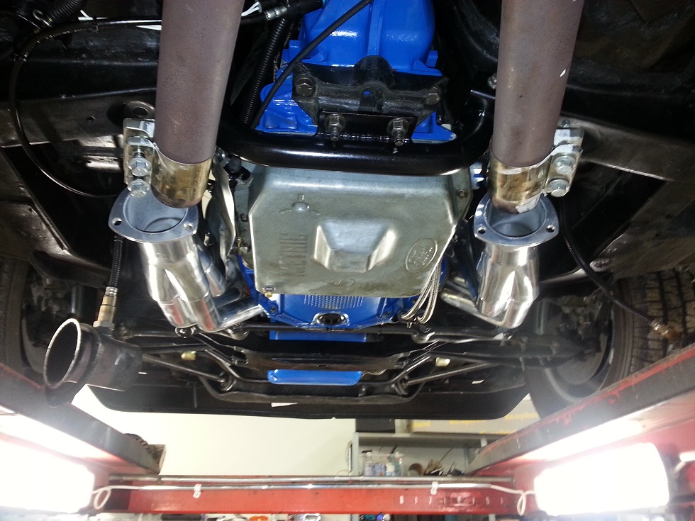

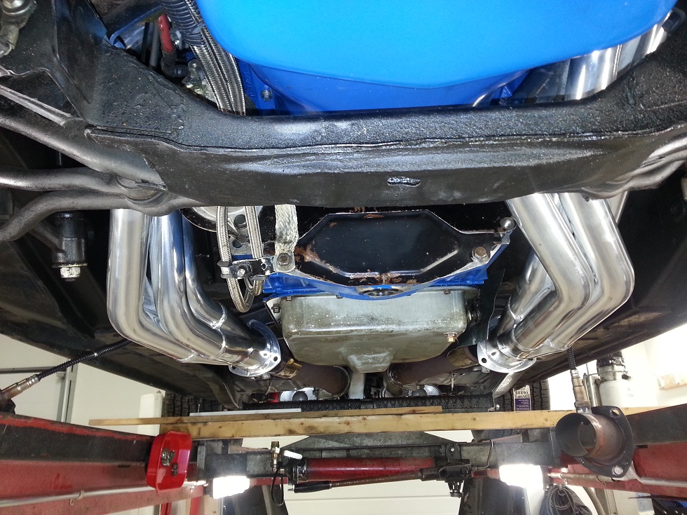

No niin, nytpä on Patriootit paikoillaan :) Ja aika vaivaton oli jopi, helposti solahti paikoilleen. Kuutosen primäärille piti hieman antaa pallopäävasarahierontaa, tuli sen verran lähelle iskaritornia, mut muuten todella sujuva asennus. Sarjat myös ovat ulkonäöksellisesti laadukkaan oloiset. Hookereihin verrattuna maavara kasvoi reilut neljä senttiä, ja ei mitään ongelmaa myöskään leveämmän tomaattilootan ohituksessa :) Jos joku on isokoppaseen Clevelle sarjoja hommaamassa, niin nämä ainakin sattuu hyvin.
Tepolle jälleen kiitokset, sekä omatoimisuudesta että erinomaisen asiallisesta toimituksesta ;)
Sivurohvviili
Samalla tasolla lootan öljypohjan muhkuran kanssa
Ohittaa lootan sopivasti, vanhat potket vielä paikallaan sotkemassa...
