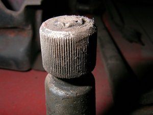

Se klipsi työnnetään vain poispäin akselista, ei poisteta.(?) Jos se on kokonaan lähtenyt jää vain tuo vetäminen. Ootko kammennut kahden puolen akselia yhtä aikaa? (Siitä varresta vetäminen tai vääntäminen ei auta yhtään.)Avo-69 kirjoitti:Kiitos kommenteista!
Ongelma on tosiaan tossa akselin päässä, noi sulat on pikkujuttu mut koko varsisysteemin saaminen irti akselista tuottaa tuskaa... Onko siellä joku reikä josta pitää pinnillä painaa&nostaa tuon klipsin poiston jälkeen? Vai vaatiiko se vaan voimaa lisää... Tuntuu että koko mekanismi pellin alla on lähössä mukaan, boorissahan sen pitäis olla kiinni??
Tossa videossa se kampeaa vain yhdellä meisselillä, mutta 69 pyyhkijöissä on enemmän laippaa mistä kammeta (ja varret on ihan varmasti tiukemmin booreilla kuin tuo).
Joo ja tietysti tarkoitin oikealla.munmummu69 kirjoitti:Tossa kuvassa vasemmassa reunassa näkyy se klipsi ja miten se varsi pitäisi irrota.

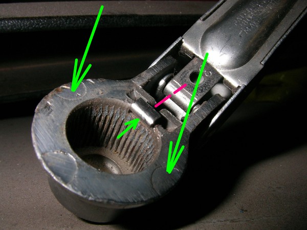

Tollasia ne on tarkemmin katottuna, ehkä vaan puhtaampia.
Noihin vihreisiin tarttis saada voimaa, kynteen tietty vaan vähän. Pinkillä merkattu on paikka jonkunasteiselle rautalangalle, jonka pitäisi nostaa kynttä, kun pyyhkijän kääntää pystyyn. Eipä vaan oo omalle kohdalle sellasia osunut.

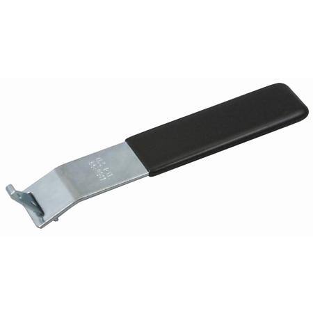

Tuollaisella lähtee helposti, WIPER ARM REMOVAL TOOLAvo-69 kirjoitti:Musse on menossa maalaukseen ja yllättäen pyyhkijöiden varsien irrotuksen kans on jo tullut painittua liiaksi... Eli se pikku klipsi lähti irti talttapää meisselillä ja sitte painetaan varsia alaspäin(=tuulilasia vasten)....???? Ei irtoo mulla millään,nyt olis hyvät neuvot tarpeen vai pitääkö ne pilkkoo ja toivoa että akseli/mekanismi säilyis ehjänä...

Kiitos jeesistä! Sieltähän ne kaaressa lensi kun kummaltakin puolelta kampesi:) Jos olis hyvä maali niin suosittelen rättejä maalipinnalle operaation ajaksi, ihan vaan varoiksi...
